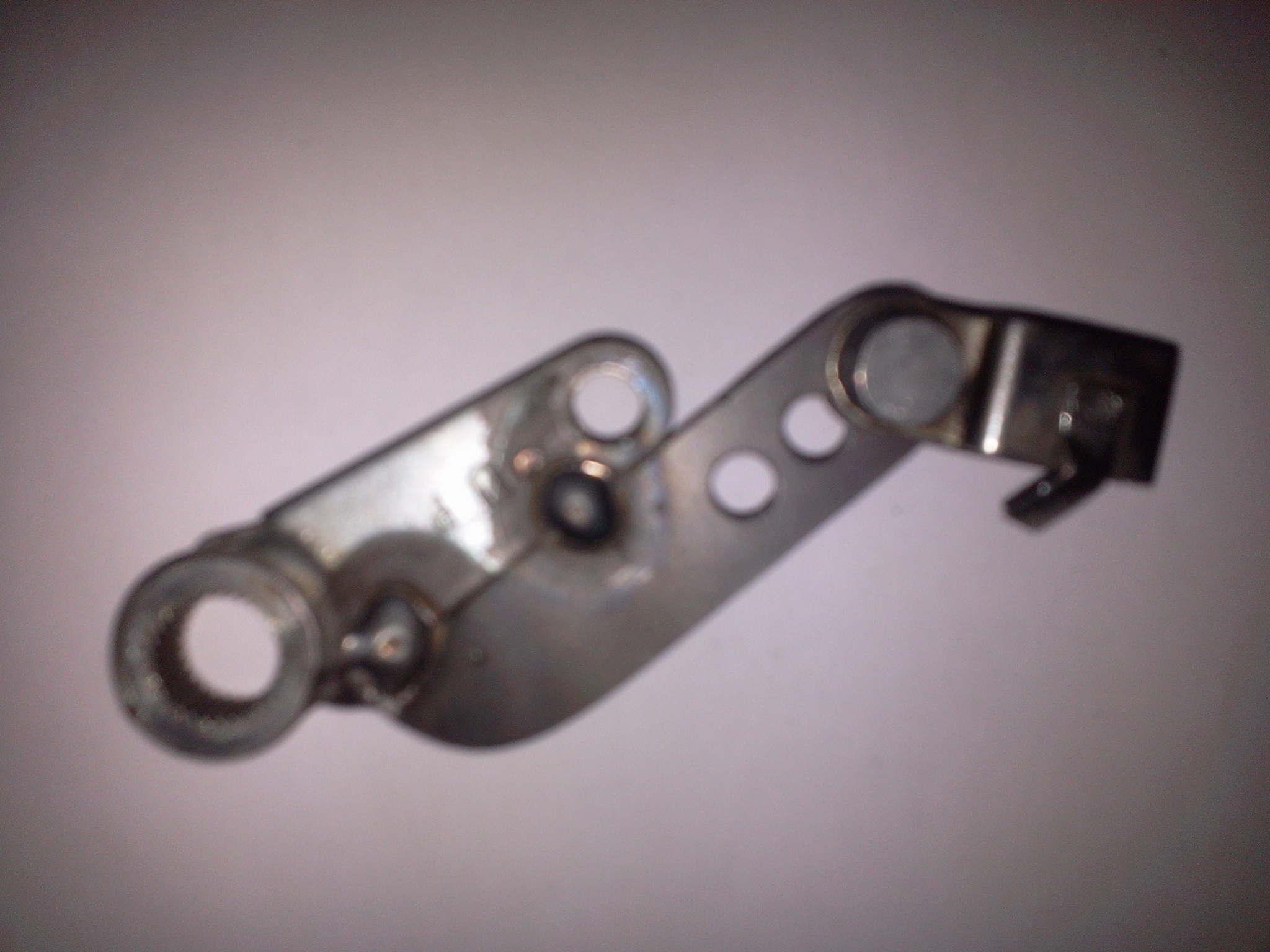

bon, je m'y suis mis !!
ça donne ça : et j'ai retrouvé un levier d'embrayage tout doux !!
si ça peux aider !
http://www.image-heberg.fr/files/152287 ... 652637.jpg
 Sujet du message: Re: EMBRAYAGE MOINS DUR .
MessagePosté: 05 Avr 2018, 08:24
Avec 4 positions d'actionnement possibles : pas mal !
Et pour la course au levier ?
