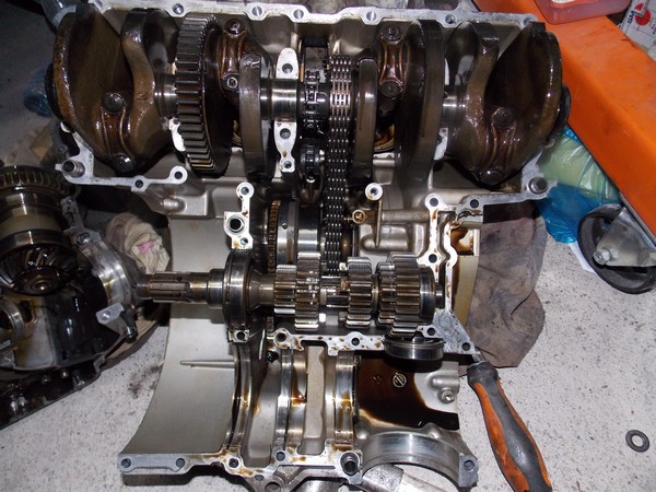

salut ,si tu l'ouvre prend des photos ,je suis curieux de nature et je pense être obligé un jour a le faire aussi!! :wink:

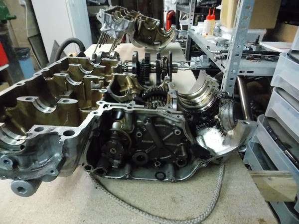

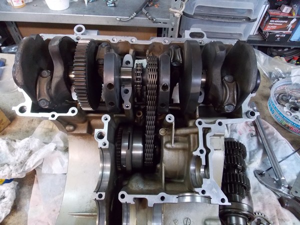

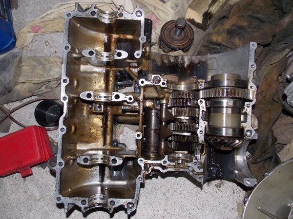

MessagePosté: 29 Oct 2017, 18:06
quelques photos du miens :wink:
MessagePosté: 29 Oct 2017, 18:33
Messages: 1163
Salut bp ,j'ai 3 xj 900 complètes + 2 moteurs ,je vais me faire la main sur un des moteur!
merci
MessagePosté: 29 Oct 2017, 19:19
Messages: 701
Je ne vois pas le pignon de la roue libre.
Je vais regarder la RT, pour comprendre.
Seb

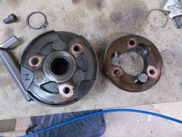

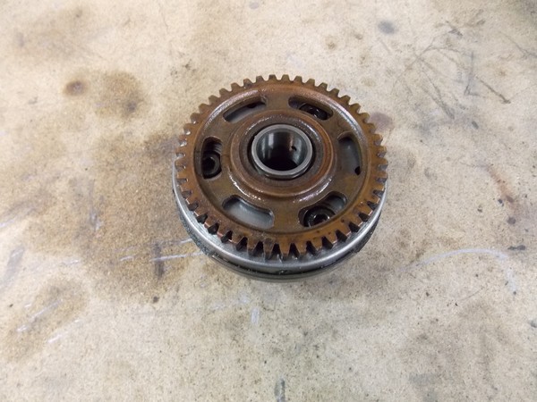

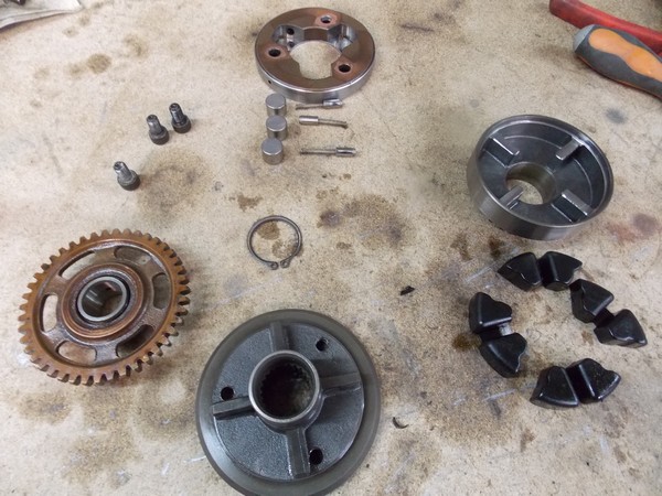

MessagePosté: 29 Oct 2017, 20:20
il est sur la 1ere photo
le voici en détail
