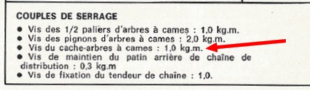

Pour le serrage des vis de couvre culasse, de mémoire il faut serrer à 2. 5 kg. C'est très peu...
2,5, c'est beaucoup. C'est bon pour une vis de Ø8.
Valeur dans la RTM:
MessagePosté: 05 Juil 2017, 18:56
Ah ben oui tiens, merdalors :oops: Je ne sais pas d'où je sors ces 2.5... Désolé.
Donc, une seul petit doigt ;)

Oui, il ne faut pas serrer fort ...mais alors pas du tout . Ça foire très vite ! :?
Du coup , c'est bien d'avoir des joints neufs pour les 8 vis .
Les miens viennent de là : il faut donc prendre deux kits de 4 . :wink:
https://ecomotospieces.com/p/62619-join ... f-xtz.html
Nickel . C'est serré à 1kg/m et ça ne suinte pas ; même en conditions "sévères" .
