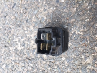

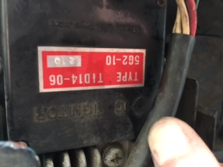

Salut a tous, j'ai passé tous les connecteurs a la bombe de contact -> tjrs pas d'éticelle a la bougie...
C'est quoi ce truc? les fils rouges et blancs des bobines y sont branchés:
Est-ce qu'il possible de trouver un boitier d'alumage neuf ou bien c'est trop vieux? Mon boitier ressemble a ca:

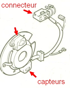

Dernière question: comment fait-on pour accéder aux capteurs d'alumage?

MessagePosté: 17 Avr 2017, 15:58
Le "truc" est le relais de coupure du circuit de démarrage.
La fonction est d'empêcher le moteur de démarrer si la béquille latérale est sortie ou que le moteur est en prise.
Il faut débrayer pour que le moteur démarre.
Le TCI est peut-être encore dispo chez Yam mais tu risques de pleurer à l'annonce du tarif!
Le mieux est de t'en faire prêter un pour tester.
Les capteurs sont derrière le carter moteur gauche marqué Yamaha.
Les fils des capteurs arrivent sur un connecteur pour être reliés au faisceau principal: faire les mesures à ce niveau.
Ce connecteur doit être proche de celui de l'alternateur (3 fils blancs).
Les capteurs ne sont pas forcément en cause mais comme la gaine contenant les fils passe sous le moteur,
il peut arriver que les fils se coupent avec la chaleur.
Est-ce que tu as déjà entendu tourner ce moteur sur ses 4 pattes ou jamais?
Il n'est pas rare que les soudures dans le TCI sèchent avec l'âge.
Il y a une procédure de réparation quelque part sur le forum mais il faut savoir manier le fer à souder.

MessagePosté: 17 Avr 2017, 17:54
Le relais c'est un interrupteur. Il est là pour couper tout le circuit d'allumage et il empêche même le démarreur de tourner (ce qui n'est pas le cas sur toutes les marques de motos. Chez Honda, le démarreur tourne... Alors tu fais tourner ton démarreur comme un con avant de t'apercevoir que tu as oublié le coupe contact :roll: :twisted: ;) . Donc il 'a aucun effet sur l'allumage. Encore moins sur une bobine isolée ;)
Pour le TCI je te conseille plutôt d'en essayer un qui vient d'une moto qui fonctionne. Si quelqu'un peut t'en prêter un...
Ensuite, si c'est bien lui qui est en cause, tu le confies à un électronicien qui refera les soudures. Et tu seras sur de son fonctionnement. Il sera remis à neuf. Tandis que si tu en prends un d'occaze, il y a toutes les chances que lui aussi soit fatigué.
Il y a deux types de TCI. Avant 1985 (motos sans sécurité de béquille) et après 85 (avec sécu béquille, donc).
MessagePosté: 17 Avr 2017, 17:57
La panne ne vient pas du relais car il n'y aurait pas du tout d'allumage si il était défaillant.
