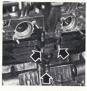

le 41y doit être comme le 900 et donc il doit y avoir sur l'avant coté échappement un écrou à enlever , la flèche du bas du dessin

C'est bien ça, il s'agit d'une 750 41y de 1985.
Ayant déjà demonté une partie je souhaiterais changer le joint d'embase par la même occasion car en plus je l'ai dans la pochette d joint et je ne connais pas l'état de celui en place.
J'aimerais savoir si il y a des fixations que je n'ai pas vu ou si c'est le joint qui fait que le bloc cylindres est collé et si vous auriez une technique pour le démonter sans faire de dégâts.

Ça y est!
J'ai enfin réussi à sortir mon bloc cylindres.
J'en ai "chier" comme on dit mais c'est fait !
J'ai eu raison car mon joint d'embraser est complètement mort.
Il est parti en morceaux.
