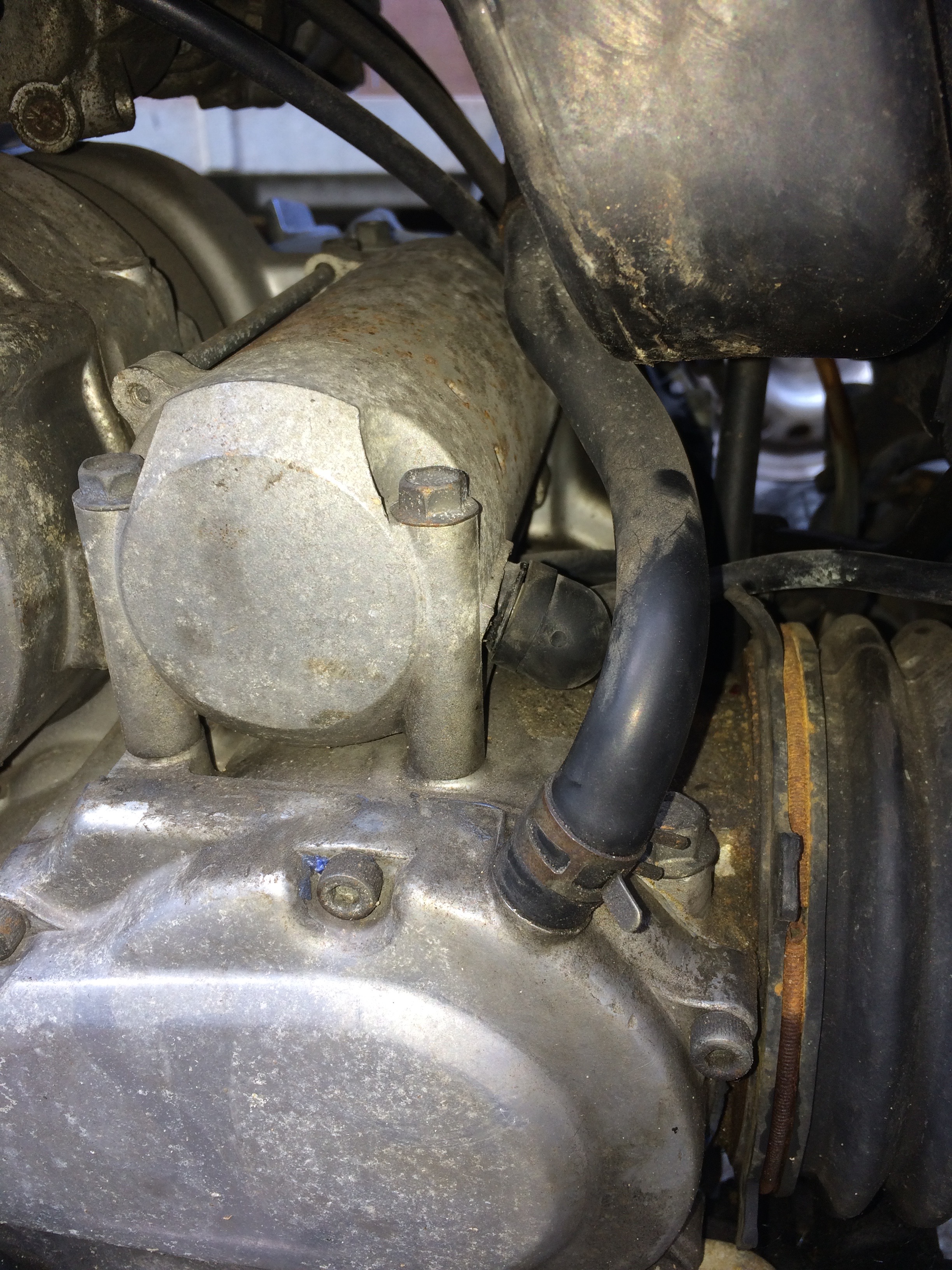

j'espere que je ne me trompe, c'est bien le démarreur. et j'ai branché le fil qui sors du demarreur en bas a droite directement au plus de la batterie (et le - au cadre) mais rien ne se passe.

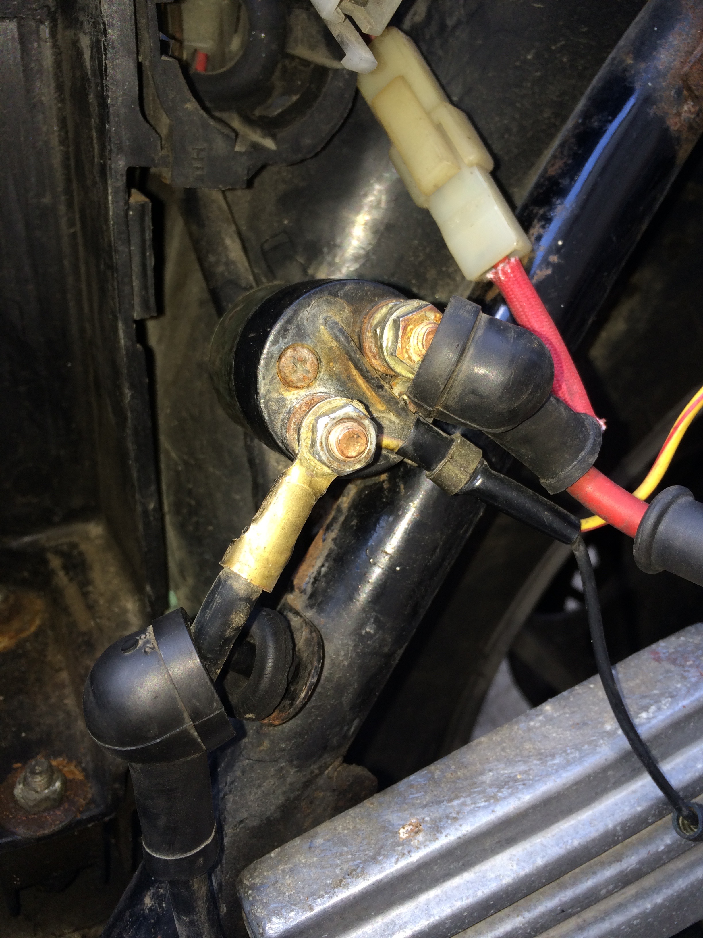

et il y a ca aussi : je ne sais pas ce que c'est... (j'ai l'impression que c'est un genre de condensateur mais je pense que je me trompe :sm11: )

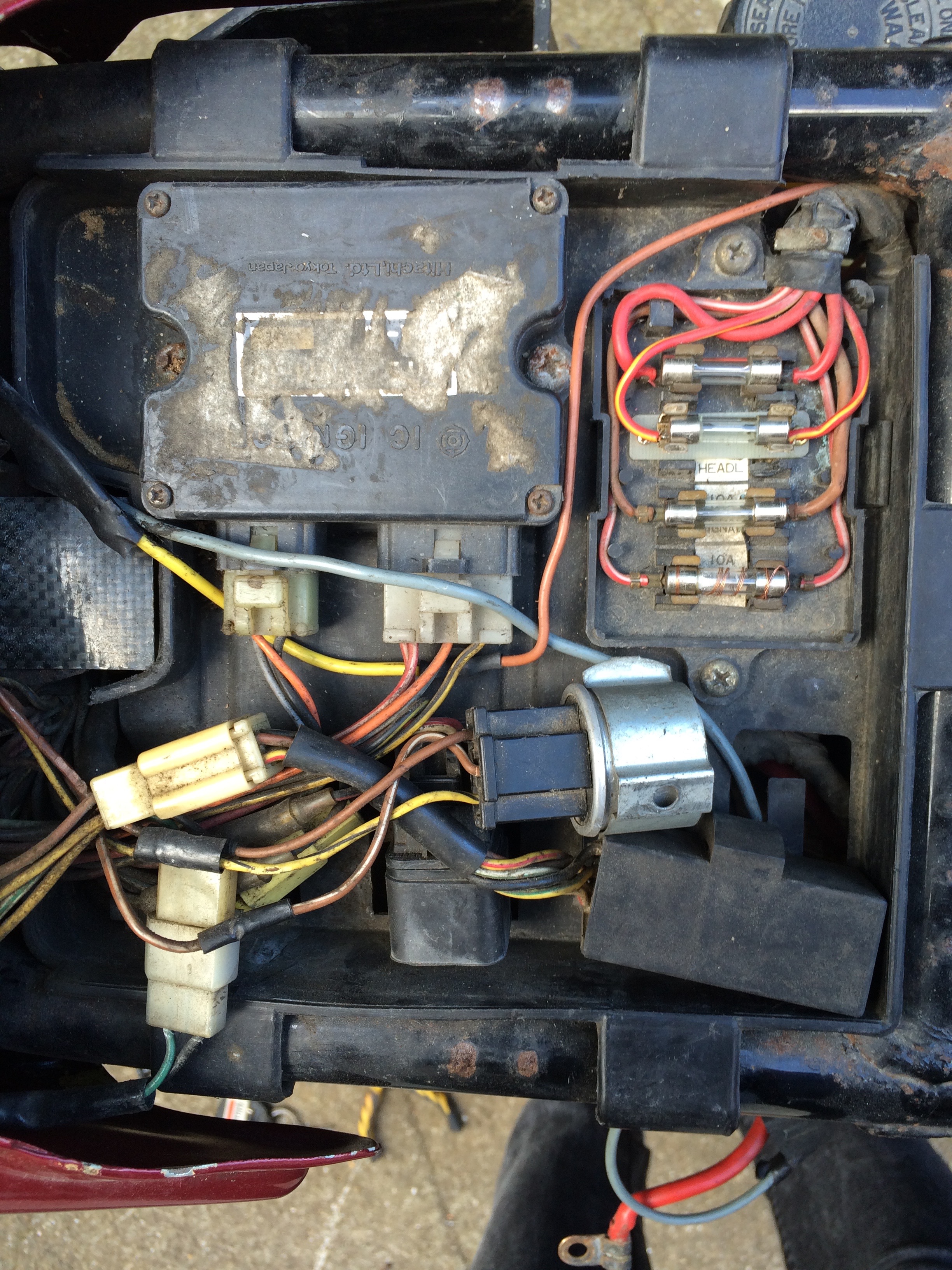

et petit plus : voici la boite a fusible.... une horreur.. :
du coup je me suis dis que le demarreur est peut etre bloqué... c'est possible ?

ce que tu penses être un condensateur, c'est précisément le relais de démarreur :) Inutile de préciser qu'il m'a pas l'air en super forme... Idem pour la boîte à fusibles... A mon avis tu devrais commencer par revoir toute ta connectique, branchements etc... avant de tenter quoi que ce soit. Le démarreur lui-même est peut être malade, ce qui ne serait pas étonnant quand on voit le reste :?

Maintenant, au vu de tes photos, met de l'ordre dans tes fils, remplace tes porte-fusibles par des "étanches" (astuce). Si tu as la possibilité, met un coup de propre au faisceau, d'autant plus si tu comptes faire un caf'rac' (tu pourras optimiser l'encombrement...)
Et pour finir, je suis de l'avis de Rere le malicieux, commence par tester voire remplacer le solénoïde (une trentaine d'euros) :

Quand je pense que je suis emmerdé avec mon faisceau, et quand je vois l'état du tien :shock:

Bon batterie branché shunt les deux cosses de ton relais déjà pour voir si il y a du bruit et éventuellement un début de démarrage.
