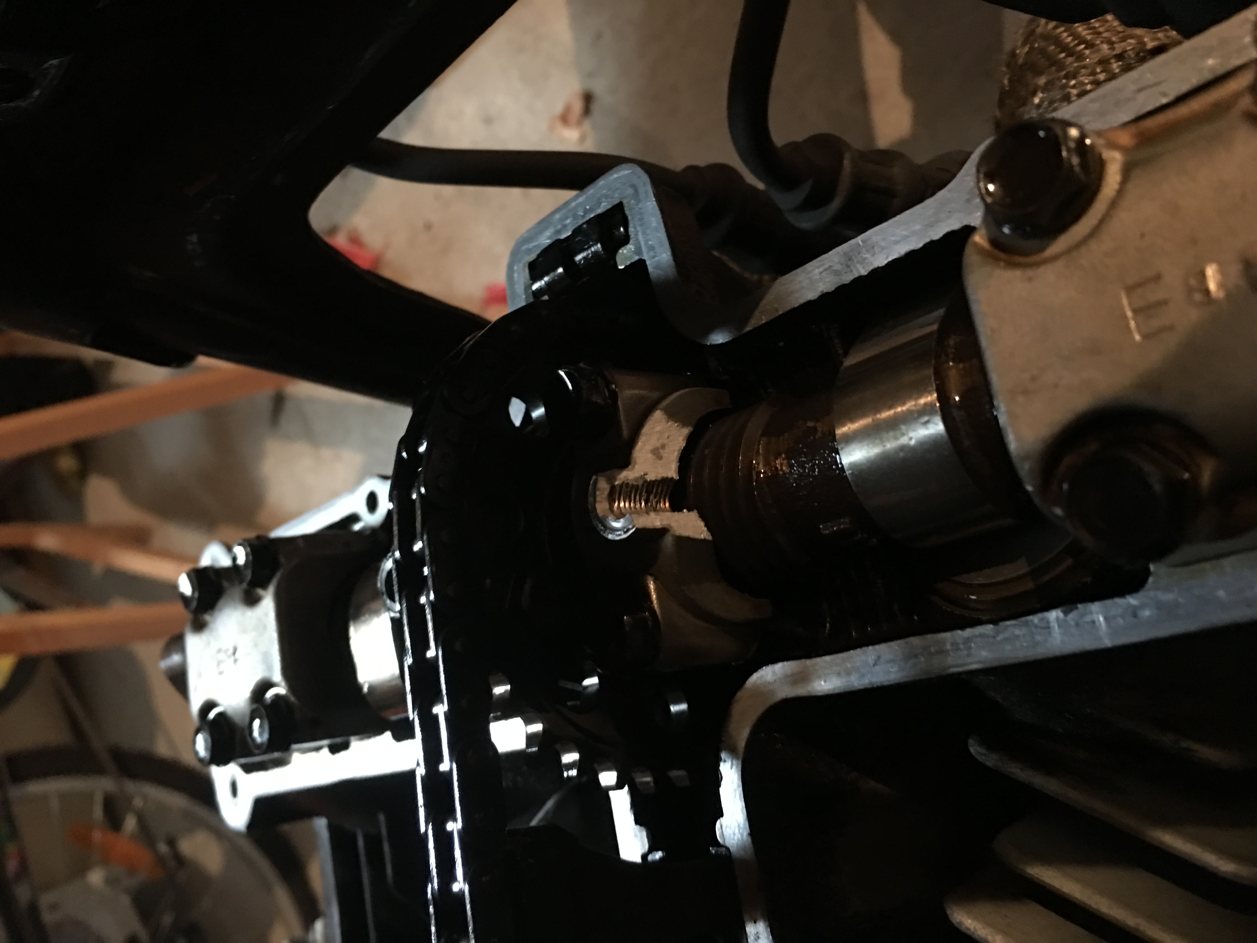

Bonjour à tous.
Voilà le soucis que je rencontre ...
En ayant fait mon changement de pastilles et de joint de cache culbu par la même occasion, j'ai serrer sûrement trop fort une des vis maintenant le cache. J'ai du coup casser le palier côté échappement à droite.
Tout ca à cause de ce p...n de joint qui se positionné mal et où j'ai du m'y reprendre à trois fois. La dernière ayant été fatale pour le palier.
J'avais un rassemblement ce week-end et je pense que c'est mort ou est ce que vous pensez que je peux coller le petit bout qui a sauté en attendant ...
Quelqu'un de ce forum aurait il un palier de 650 en plus dans son stock please please

Aïe ! Ca c'est la tuile ! :cry:
Je n'ai malheureusement aucune pièce moteur en stock :(
Quelqu'un aurait-il de quoi dépanner Greg ?
Il ne poste pas beaucoup mais il est très sympa ... c'est grâce à lui, entre autres, que j'ai pu réparer ma 650 ! :wink: Sa 650 mérite aussi de rouler ! :mrgreen:

je regarde ce soir mon "stock" :wink:
 Sujet du message: Re: Palier cassé
MessagePosté: 16 Mai 2016, 15:29
j'ai , pour info 650 et 900 c'est les mêmes , en tout cas par rapport à ma 900N
donne moi ton adresse en MP , cela te coutera juste les frais de port :wink:

Salut à tous. Merci beaucoup à Antoine et BP. BP je t'ai envoyer un mp.
Je ne savais vraiment plus quoi faire car je n'en trouver au nul part.
Merci encore les gars et Antoine j'espère que tu t'en est sorti dans ton remontage et qu'il est fini.

Je remercie BP pour m'avoir envoyer un faux palier. Il m'a sauvé, et la xj par la même occasion
Pour infos j'avais acheter le joint cache AC chez wemoto et il m'était arrivé un vilain joint en papier :sm10:
Je ne les conseille pas pour cette pièce en tout cas (d'autres achats été bien). Donc j'en ai racheté un sur ebay à un vendeur allemand, et voilà un beau joint en caoutchouc bien épais et avec la forme et la nervure pour rentrer impeccable dans le cache...
Voila juste la petite histoire et le conseil pour les suivants qui veulent acheter un joint... pour le même prix en plus entre les deux
