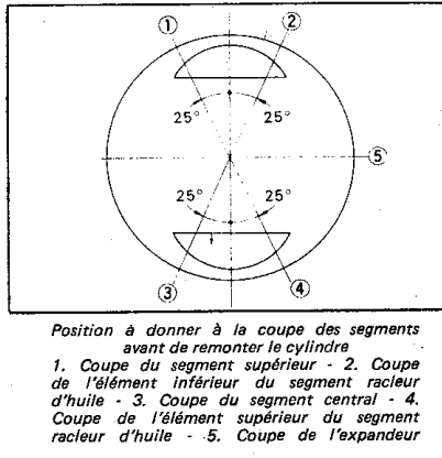

Si le moteur a été démonté, il se peut que les segments ne soient pas bien "tiercés" (la coupe des différents segments ne doit pas alignée).
La revue technique donne ces positions de segments:
Si le moteur n'a jamais été démonté, il est peu probable que çà soit une explication.
