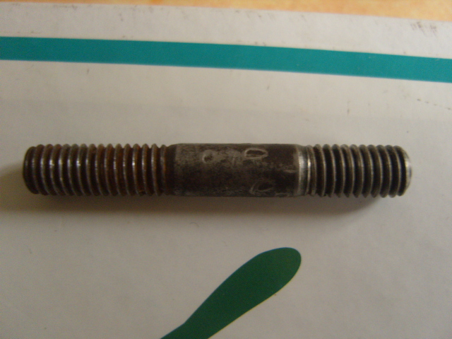

bonjour,
en faisant ma vidange cet hiver, je me suis aperçu que le gougnafier qui à monter la ligne 4/1 n'a pas été fichu de mettre 2 vis pareil !!! :x
donc, j'essai de trouver au taf des bô goujons tout neufs, vous connaissez les dimension ??? Diam, Long...
merci :wink:

SALUT , dimension origine : 6X40 , Image
filleté d'un coté 15 ( coté echap ) et 10 (coté culasse ) :wink: A+

La référence du goujon varie, s'il s'agit d'une 31A ou d'un autre modèle (58L ou 4BB)
95611-06630 => Référence pour 31A
90116-06466 => Référence pour 58L/4BB
