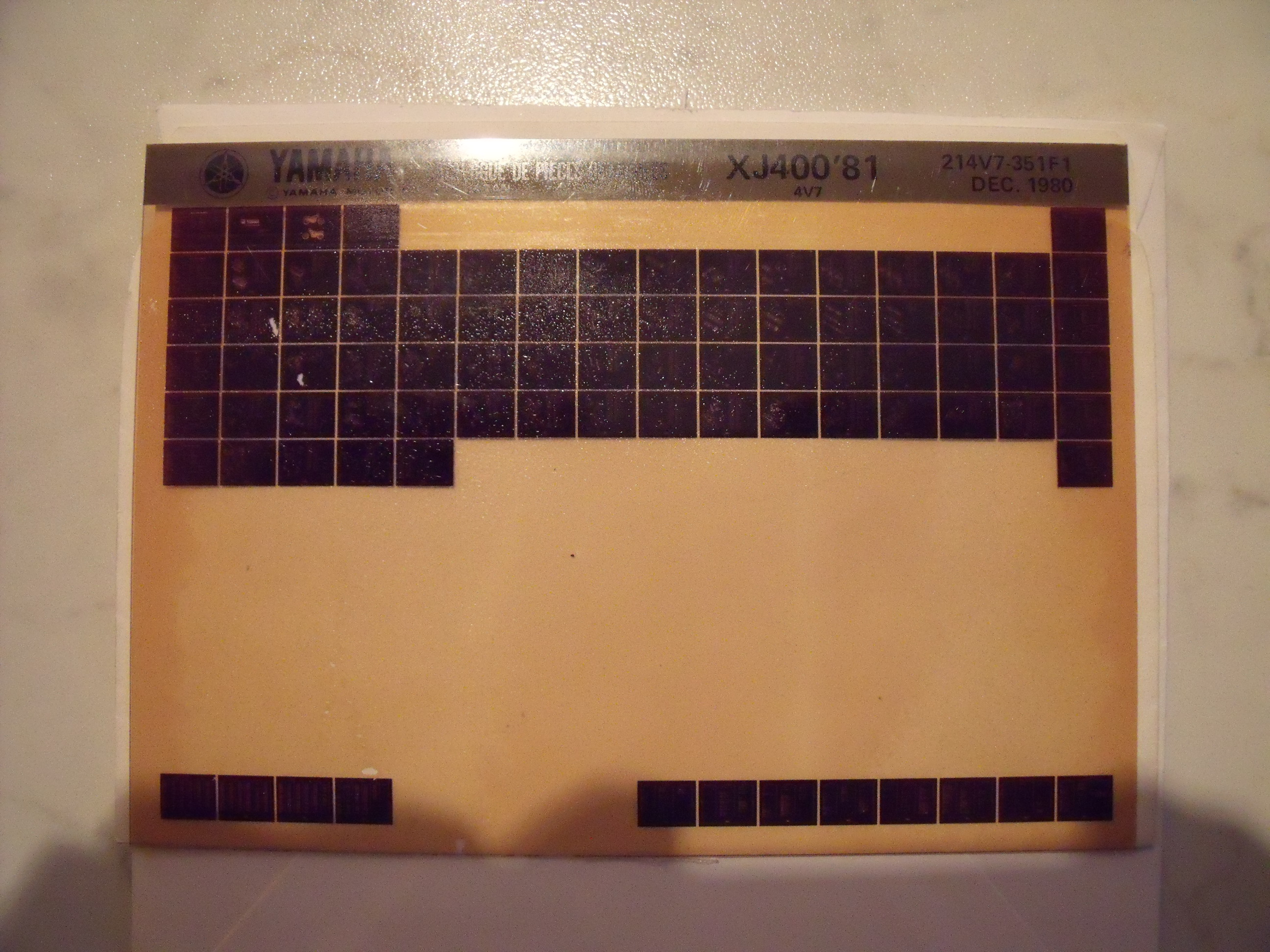

Bonsoir,
aujourd'hui, j'ai reçu la microfiche
Samedi, le lecteur. On pourra comparer entre la 400 et la 550.
Yves. :)

hier, allé et retour Le Mans - Saint Georges sur Eure pour rien, grrr............... :evil: . Le lecteur de microfiches a lâché au moment de l'essai chez le vendeur :( . La bonne chose, il a lâché sur place mais le hic, je reviens bredouille :roll: . Je ne peux donc pas répondre à ta question, désolé. Je continu mes recherches pour en trouver un. A+ Yves. :)

Ca ne peut pas se scanner ces trucs comme pour les diapos pour en faire un fichier jpeg ?

Bonsoir Yann,
hélas pour les scanner, pas évident. Il faut déjà trouver un Pro pour me sortir la microfiche en mode papier. La, c'est pas gagné. Yves.
