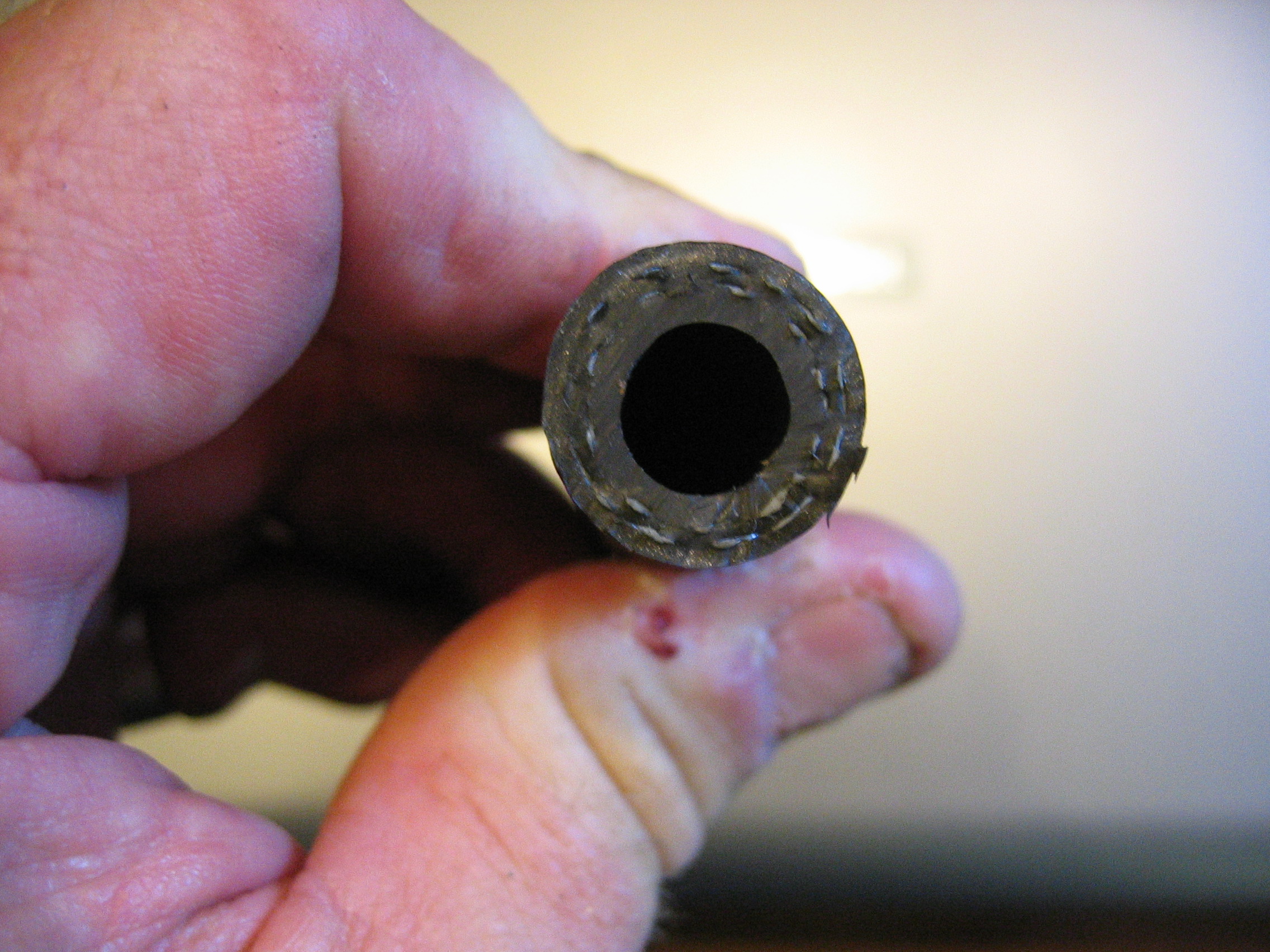

bonjour ,savez vous ou je peux trouver les tuyaux du radiateur huile qui descende de chaque cote du filtre a huile, ou par quel model puis je les remplacer??
c'est pour une 900 xj model 58l de 1987
Merci

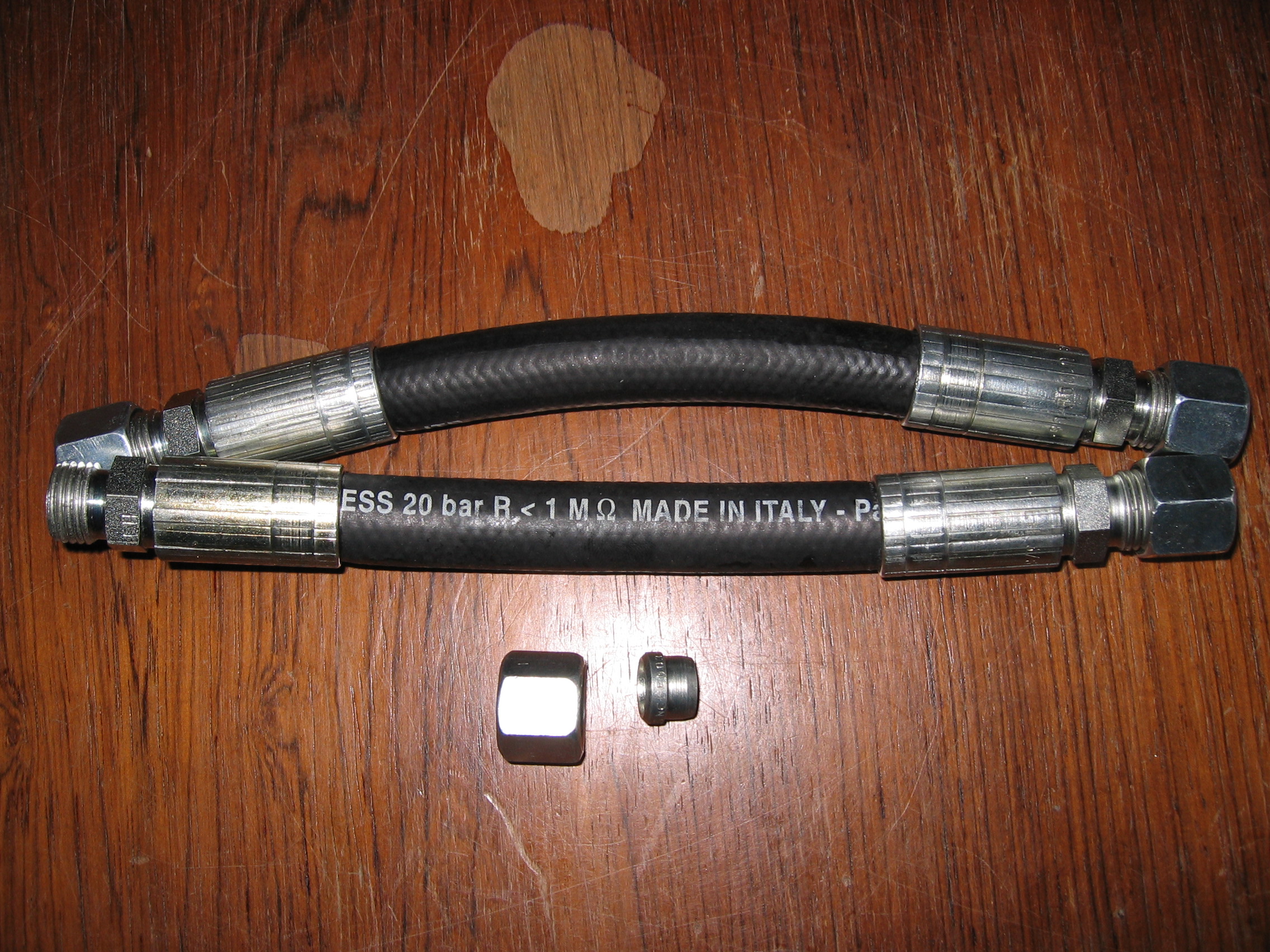

J'avais acheté chez un spécialiste du tuyau renforcé résistant au huiles et à la chaleur et j'avias fait sertir dessus des raccors pour les fixer au partie en métal des durites.
Et pour me dépaner à la concentre, j'avais juste emboiter un tuyau avec des serreflex azprès avoir coupé la partie percée!

ok merci du conseil.
Par contre qui peu me sertir les embouts.
 Sujet du message: Re: tuyaux d'huile
MessagePosté: 02 Déc 2011, 22:17
Messages: 3487
J'avais été chez un réparateur de machine de chantier! :wink:
Il avait l'appareil pour sertir!
