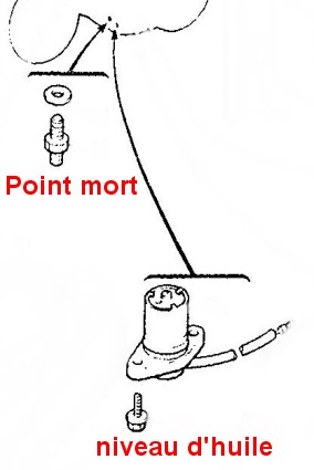

Le contacteur de point mort est sous le carter inférieur (à gauche).
Comme par un (mauvais) hasard, le tube du cadre passe juste devant.
Il faut donc "bouger" le moteur dans le cadre pour pouvoir le démonter.
C'est un contacteur vissé dans le carter.
L'autre contacteur sous le moteur est le niveau d'huile.

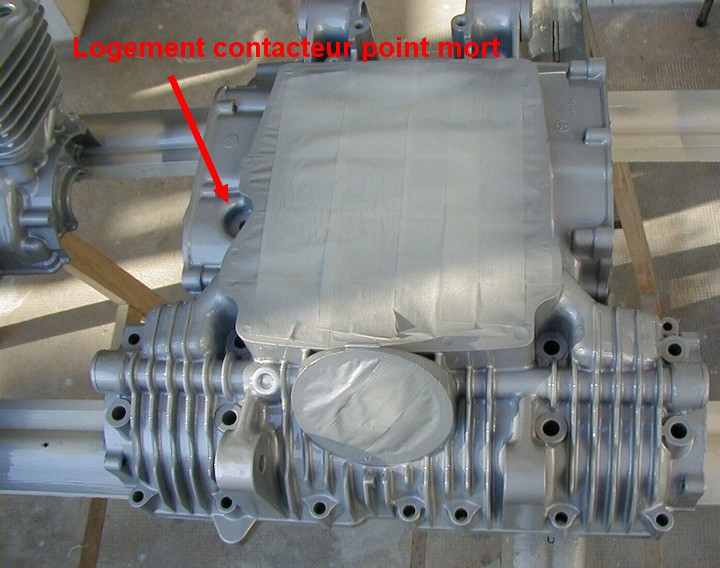

Un t'ite photo du carter moteur (qui était en peinture):

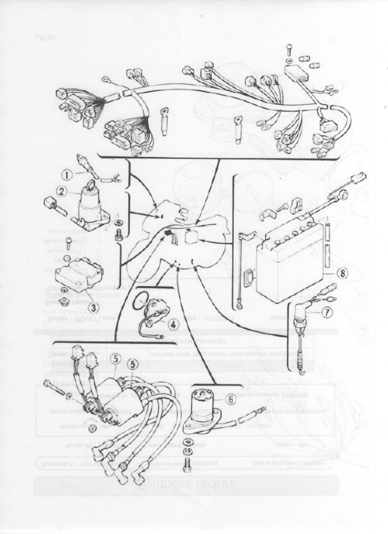

bon je persiste,quand tu es en face de ton bloc moteur, c'est bien sur ta droite quand même!?! tu travail pas assis sur ta selle!!!
En revanche j'arrive pas à foutre ce satané croquis de la pièce mais je t'assure que le contacteur de point mort sur la doc que j'ai est une pièce triangulaire à 3 vis!...
Rogntudju ça m'agace c't'affaire j'vais imprimer la feuille et voir comment j'vais pouvoir foutre cette image de m...
ben voila!!!tadaa :sm28: c'est la pièce n°4 sur le shéma et je t'assure que je ne me suis pas planté de rtm!!!
Et quand tu as le sélecteur en face, le contacteur il est ou ?
Désolé, mais pour "la droite" et "la gauche" d'un moteur, il existe une convention tacite, celle du moulin en situation de fonctionnement !
Sinon c'est la porte ouverte a toutes les fenêtres ....
Vi, le contacteur que tu montre est celui du XJ600, or le sujet porte sur le XJ900, les deux bloc sont très différent, quasiment aucune pièces en commun !

bon alors pour le coup, dans la série blaireau il n'y a pas mieux! :(
ma rtm en pdf m'a bourrée l'mou...faut que j'regarde bien tout ça de près...autant sur mon triumph 750 trident j'connaissais chaque vis par coeur autant la j'aurais mieux fait de m'pencher sous ma bécane et de regarder mieux!...ouais enfin la terre est basse...
Bon en tous cas pour la procédure j'étais pas trop loin...d'une moto à l'autre...
Désolé pour la perte de temps! :mrgreen: pourtant, j'fais facilement de la méca sur mes bécanes...dernièrement j'ai changé ma roue libre de démarreur sur mon 750 xs...2h00 au taquet! enfin, j'avais la bonne rtm!!! :lol: :lol: :lol:

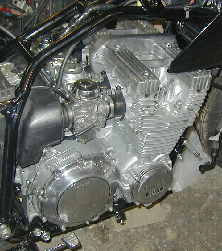

A la fin, çà donne çà: :wink:

comment c'est trop beau une tomo sortie d'usine!!! :lol: :lol: :lol:
Super boulot! :wink:
