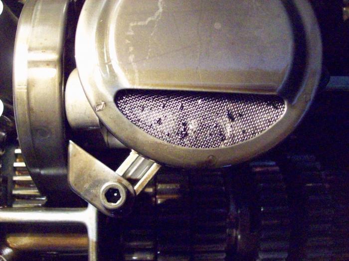

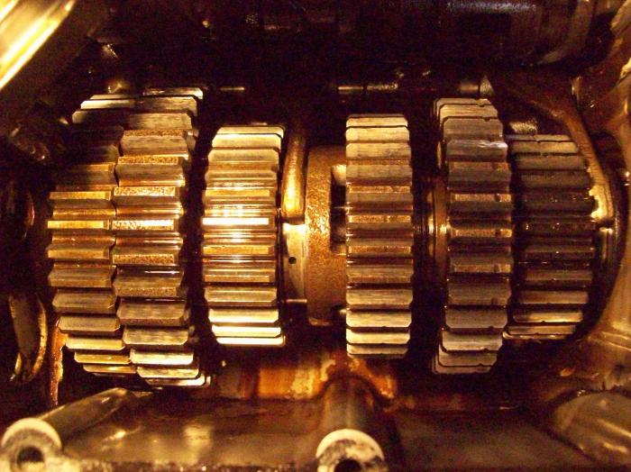

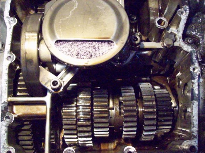

petite recap : la boite de vitesse ne passe ni la 2eme ni la 4eme..... uniquement la 1 - 3 -5 .....
alors voila, j'ai tiré le moteur du cadre, demonté le carter du dessous pour voire un peut.....
alors, j'ai du depot degueulasse sur la "grille" de la pompe a huile .....
sinon, j'ai un jeu (est-ce normal) dans les pignons de la boite, je peut les bouger de quelques milimetre de droite a gauche chacun......les fouchettes ont l'air normal, pas tordues .......
et un autre truc bizar, quand je devisse la pompe a huile pour l'enlever je me retrouve avec un jeu de plus de 5 milimetre au moin ! au niveau de la chaine de cette pompe a huile.....elle est pas tendue...... qu'est ce que vous en pensez docteur ??????

Il faut tourner le barillet de sélection pour voir ce qui déconne dans cette boite.
Chaque "cran" correspond à une vitesse et les fourchettes doivent se déplacer latéralement.
C'est normal qu'il y ai certains pignons qui se "baladent" sur les arbres puisqu'ils s'appellent les pignons baladeurs.

Tu peux le faire tourner comme si c'était le mécanisme commandé par le sélecteur, ou bien avec celui-ci si tu le remontes
sur le côté du carter.
Si c'est un peu dur avec les doigts, essaye avec un tournevis faisant levier (mais sans forcer).
Tu fais tourner les pignons à la main. Çà aide à passer les vitesses.
Il faut examiner attentivement toutes les pièces pour voir pourquoi la 2 et la 4 ne passent pas.
Il peut y avoir une fourchette de tordue, ou l'axe des fourchettes.
Voir aussi si les roulements n'ont pas de jeu.
Pas facile de vérifier une boite de vitesses par internet :lol:.
Il faut "jouer" avec les pièces jusqu'à comprendre le fonctionnement et sentir les points "durs".

voila des news de ma machine, alors j'ai verifier le bon fonctionnement des pignons (ils tournent tous tres biens) ... deja quand je tourne le "cardan" j'ai trois pignons qui tournent biens, ensuite j'ai demonté le carter d'embrayage pour jeter un oeil et avoir plus de facilité pour faire tourner avec un tounevisse le grand pignon cranté, et la le reste des pignons tournes aussi tres bien ....
par contre en apuyant avec mon tournevisse sur la chaine hy-vo j'ai l'impression qu'elle n'est pas du tout tendu !! j'ai un jeu de malade ! c'est possible que si la chaine est totalement detendu elle puisse "emmerder" la boite de vitesse ??
je vais du coup ouvrir le moteur en deux pour mieux voir cela.....

Au vu des miettes de bakélite dans la crépine et si tu dis que la hyvo est lâche, il semble que ton tendeur ait volé en éclat. Il doit y avoir des bouts de bakélite un peu partout et c'est certainement ça qui bloque la sélection.
Je n'ai jamlais fait cette opération donc je laisse les pros t'expliquer comment situer ce tendeur.

De quel carter parles tu ?
Là tu as déjà viré le carter d'huile, si tu veux enlever le carter qui contient la boite en entier, alors c'est impossible? Ce sont deux demi carters latéraux qui ne peuvent être déssolidarisés qu'en virant tout le haut moteur, culasse, cylindres...
