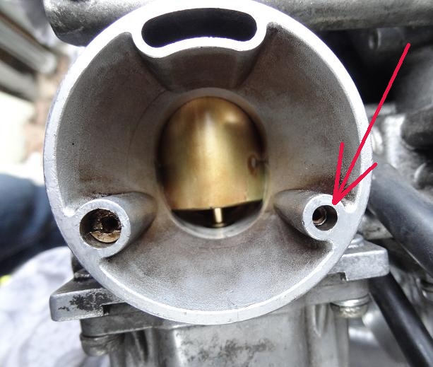

[link2][/link2]:sm1: Un grand bonjour, et une bonne semaine à tous les gueux du 900xjiste.
après des périples multiples et variés, changé des pièces etc.... ma rampe de carbus fuit par les petits trous au niveau cylindres 1 et 2 coté boite à air (voir flèche sur la photo)
que puis je faire?????
merci les amis

Ce trou communique avec le puits d'aiguille.
C'est de l'air qui doit passer par là pour créer une émulsion avec l'essence qui passe par le gicleur principal.
Causes de la fuite: soit le pointeau n'est pas étanche par rapport au siège, soit le siège n'est pas étanche par rapport au corps du carbu (joint torique autour du siège).
Si le robinet de réservoir est bien étanche, çà ne devrait pas se produire (sauf si il reste sur la position "PRI").
Donc revoir ces étanchéités et le problème disparaitra :wink: .

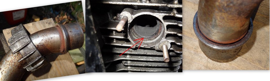

pour le bruit du cylindre n° 1, on dirait une fuite à l'échappement, aussi je voudrais savoir si il il y un joint entre la collerette du pot et le moteur???? :sm2:

http://www.900-xj.com/forum/images/hostingpics/25839 ... p900XJ.jpg
hamsteredit
une photo 3 en 1, pour monter...

Je remets ici le MP reçu:
Bonjour tout le monde les gens.....
en fait il manque le "r", il faut lire "montrer".....
je veux savoir si il y a une bague en bronze ou cuivre qui vient se loger là ou il y a une flèche....(d'ailleurs on croit voir de la couleur cuivrée dans le fond du logement)
et l'espèce de collerette sur le tube d'échappement s'enlève, ou c'est une seule pièce ????
cordialement
daniel

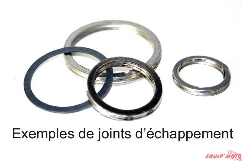

Il faut sortir le joint de la culasse avec un tournevis.
De toute manière il est HS donc ne pas hésiter à le "massacrer" pour le sortir.
Un joint neuf ressemble à çà:
Bien nettoyer la culasse avant de replacer le joint neuf.
La collerette est soudée sur le tube.
La bride ne peut sortir que par le bas du tube.
