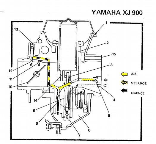

MessagePosté: 05 Fév 2014, 21:21
Znogood a écrit:
Me trompe-je !? :mrgreen:
Oui.
Il y a un gicleur de ralenti pour l'essence (8 sur le schéma) et un autre pour l'air (5).
La proportion du mélange air/essence est toujours la même (sinon il n'y a pas le bon dosage pour faire exploser ce mélange... pour simplifier).
C'est la quantité admise dans les cylindres que tu fais varier en ajustant la vis de richesse.
Je ne dis pas que tous les carburateurs fonctionnent comme çà mais c'est le principe pour les Mikuni (et Hitachi) qui équipent les XJ (et autres japonaises).
PS: le réglage préconisé par la RTM est valable pour un carburateur neuf, sans prise d'air, etc ...
Pour avoir un bon réglage sur une bécane "usée", çà peut varier de 1/2 tour à 3 ou 4 tours.
La bougie transparente Colortune aide bien pour voir le bon dosage.

Ben alors là je comprends plus du tout ! :shock:
Pour moi, c'est bien parce qu'il y a un rapport stoechiométrique pour lequel le mélange air / essence explose bien qu'il y a besoin de régler la richesse (richesse du mélange)
Ce que tu décrits - la quantité de mélange dans le cylindre - c'est ton filet de gaz ou ta pleine charge, suivant l'action sur l'accélérateur qui commande les papillons, créé une dépression et augmente le débit de mélange introduit dans le cylindre.

Aller, je m'appuie sur une petite source bien foutu pour étayer mes propos:
http://motos-en-v-honda.superforum.fr/t836-carburateurs-a-depression-keihin
Citation:
12) - La vis de richesse (ou vis d'air):
Cette vis permet de regler le débit d'air destiné à la canalisation secondaire du gicleur de ralenti.
Bien que son impact corresponde précisément aux régimes moteur les plus bas, son influence
joue aussi à tous régimes, mais dans des proportions bien moindres.
A savoir que sur nos V2, plus on visse la "richesse", plus on rajoute de l'air !
Note de Znogood: c'est l'inverse chez nous il me semble.
A l'inverse, plus on dévisse : plus on rajoute une proportion plus importante d'essence dans le mélange.
En altitude ou l'oxygène est moins présente dans l'atmosphère, il est conseillé de reserrer d'environ 1/2 tour ses vis de richesse.
