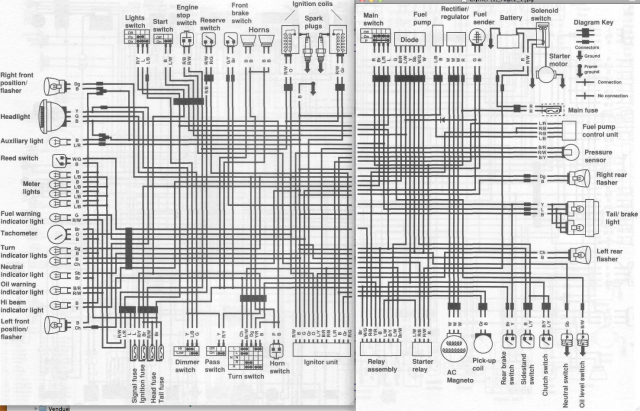

Schéma Clymer pour une 1100XV UK 1991, d'après Dicout. Et avec l'allumage modèle à simple capteur, deux fils, donc comme sur sa moto perso.

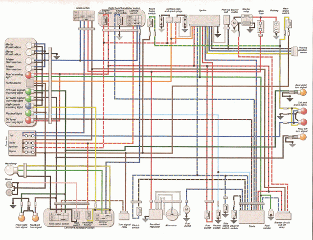

J'ai retrouvé sul'net, le même en couleur plus lisible :
Le " problème ", c'est que ça, le NB comme le couleur, c'est le schéma pour les Virago à partir de 96.

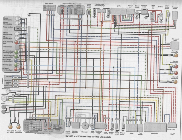

Or Dicout a une Virago qui semble être de 92, et ça devrait être ça, un schéma de modèle 92 :
Allumage à double capteur, donc un TCI " simple ", contre TCI certainement digitalisé, sur la version 96 et suivantes.
et le volant d'alternateur (qui donne le Beep), n'est pas le même sur les deux forcément.
Faudrait vérifier que la moto n'a pas reçu un mix de chaque version...
