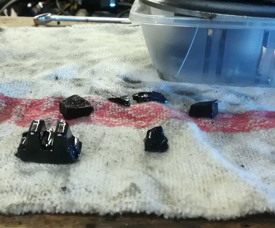

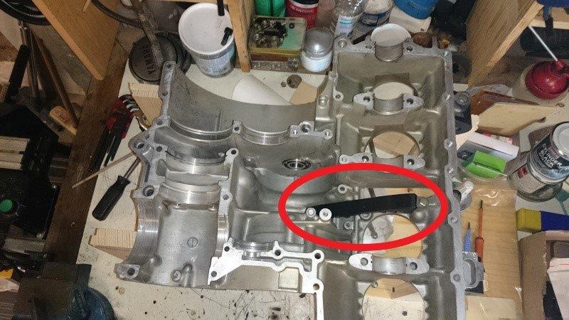

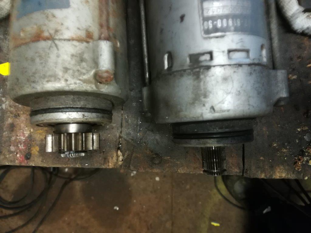

J'ai démonté le carter du bas moteur et j'ai trouvé des pièces détachées.
Pas de pignon de démarreur, ni entretoise, ni circlips.
A l'origine du post c'était pour ça.
et puis j'ai trouvé ça dans le carter d'huile
Si c'est cette pièce, je recherche un nouveau moteur ou une moto.
Moi qui avais le projet de rouler avec le CR pour 2018, c'est pas gagné.

Il y a quelques années un membre du forum ( ToFFxj750, qui ne poste plus depuis longtemps ) avait pris une belle gamelle sur une route du Beaujolais . Le guide de chaîne y-vo de sa 750 xj etait parti en morceaux et avait bloqué la boîte ... Quand ils sont bien vieux et kilométrés, ça peut arriver sur ces moteurs . Sur celui des 650 et des premières 900 aussi, avant la modification de la pièce .

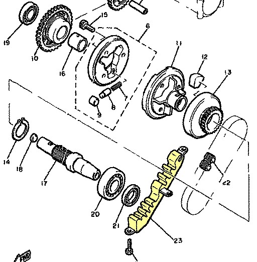

le patin du bas est disponible chez yamaha , par contre celui de la chaine de distribution ( pas le fixe mais le "réglable") n'est malheureusement plus disponible ni chez yam , ni cmsnl :(
MessagePosté: 18 Déc 2017, 18:04
Messages: 701
C'est le patin de la chaine secondaire qui n'est plus chez Yamaha?
Seb
MessagePosté: 18 Déc 2017, 20:50
Il n'y a pas de chaine secondaire sur la XJ, c'est un cardan. :wink:
C'est effectivement le patin de chaine "primaire" qui est cassé (disponible chez Yam d'après bp).
L'ancien modèle avait 3 points de fixation alors que le nouveau n'en a que 2.
J'ai mis le mot primaire entre guillemets car cette chaine Hi-Vo (dite silencieuse, ou morse) n'entraine pas la transmission
mais l'alternateur et la roue libre de démarreur. C'est donc une fausse chaine primaire. :D

le repère 23 tu là ici à 31.99€
https://www.pieces-yam.com/yamaha-pieces-catalogue-9994-15.html
MessagePosté: 19 Déc 2017, 19:53
Messages: 701
Merci pour vos conseils,
sur le lien Yam, c'est pour le 900. Identique au 750?
C'est pour ça que je ne trouve pas sur le net c'est pièce pour le 750?
Yamaha 4H7-11474-01-00 - GUIDE UPPER Vue sur Ebay plus cher que chez Yamaha.
