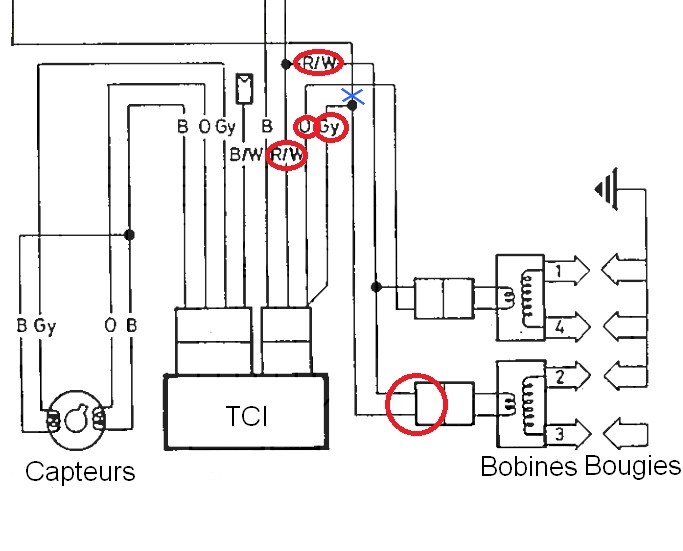

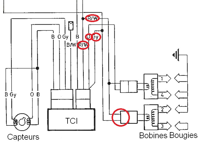

Salut a tous, j'ai testé les fils qui partent du boitier et qui vont sur la bobine des cylindres 2 et 3 et les fils (ceux entourés en rouge) sont bons, le courrant passe! :?: :?: :?: Je ne sais pas ou chercher maintenant...le faisceau du SECA est-il particulier? Vous avez des pistes? J'arrive pas a comprendre que les fils sont bons au testeur et ca fonctionne pas une fois l'une ou l'autre bobine branchée!!!! Ca me dépasse!

MessagePosté: 02 Mai 2017, 15:33
Il faut supposer que le deuxième TCI est bon, mais çà n'est pas certain non plus (loi de Murphy).
Pas facile de trouver une panne à distance ...
Hypothèse: Il y a le fil gris qui va au compte-tours qui est branché sur la bobine des 2et3.
Essaye de le "couper" ou le débrancher (croix bleue) pour vérifier qu'il n'y a pas un souci dans le tableau de bord qui perturbe l'allumage.

Bonsoir, je vais essayer de débrancher le fil gris (j'ai pas compris la "croix bleu"!) dans le tableau de bord. Un truc me turlupine: les quatre fils qui partent du boitier d'allumage et qui vont aux bobines sont tous "a la masse" c'est a dire quand je teste chaque fil sur le cadre ca bippe! C'est pas surprenant ca?

MessagePosté: 02 Mai 2017, 21:00
Sans l'image, la croix bleue n'a effectivement aucun sens! :lol:
Pour ton test, si les bobines sont restées branchées dans le circuit, il est probable que çà passe par le primaire.
Il faudrait mettre le multimètre en position "ohms" et pas "continuité" pour avoir des valeurs de résistance.
Mais bon, ce test n'amène rien car il n'y a aucune valeur indiquée dans les différentes docs techniques pour tester le TCI.
Une solution est peut-être d'envoyer tes 2 TCI à un possesseur de 650 ou 750 sur le forum pour vérifier qu'ils sont bons?
Sans chercher à démarrer (bougies à l'air libre), il faudrait être certain qu'en inversant le circuit des cylindres 1 et 4 avec celui des 2 et 3,
il n'y a vraiment aucune étincelle sur ce foutu circuit (2 et 3) => fil gris.
Il y a des antiparasites sur les bobines? essaye avec le câble haute tension directement sur les bougies.
Elles sont neuves les bougies?
Les fils haute tension des bobines sont bons?
Bref, si les capteurs d'allumage, les bobines, les bougies, les fils du circuit sont bons, reste que le TCI qui permet le doute.
Y'a forcément un truc qui va pas sur cette moto :mrgreen: .
