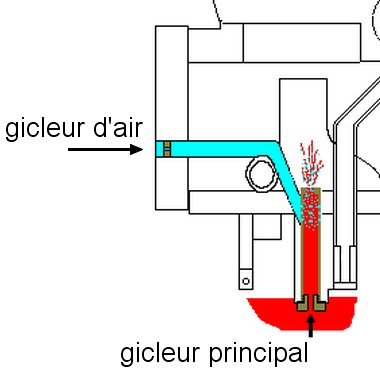

Est-ce que les puits d'aiguilles sont parfaitement débouchés ?
Une fois les gicleurs principaux démontés, il faut sortir les puits et vérifier que les canalisations d'air venant de l'arrière des carbus sont bien propres aussi.
C'est dans le logement du puits que se fait l'émulsion air/essence.
Il y a 3 circuits dans les carbus. Un peut fonctionner mais pas forcément les autres.
Il faut donc tout regarder.
Circuit de starter
Circuit de ralenti
Circuit principal

les gicleurs sont nickels et neuf pour les principaux, les petits tuyaux ont été fait avec un fin fil mais en effet le gicleur d'air je ne le situe pas forcément très bien mais j'avais tout examiné...
