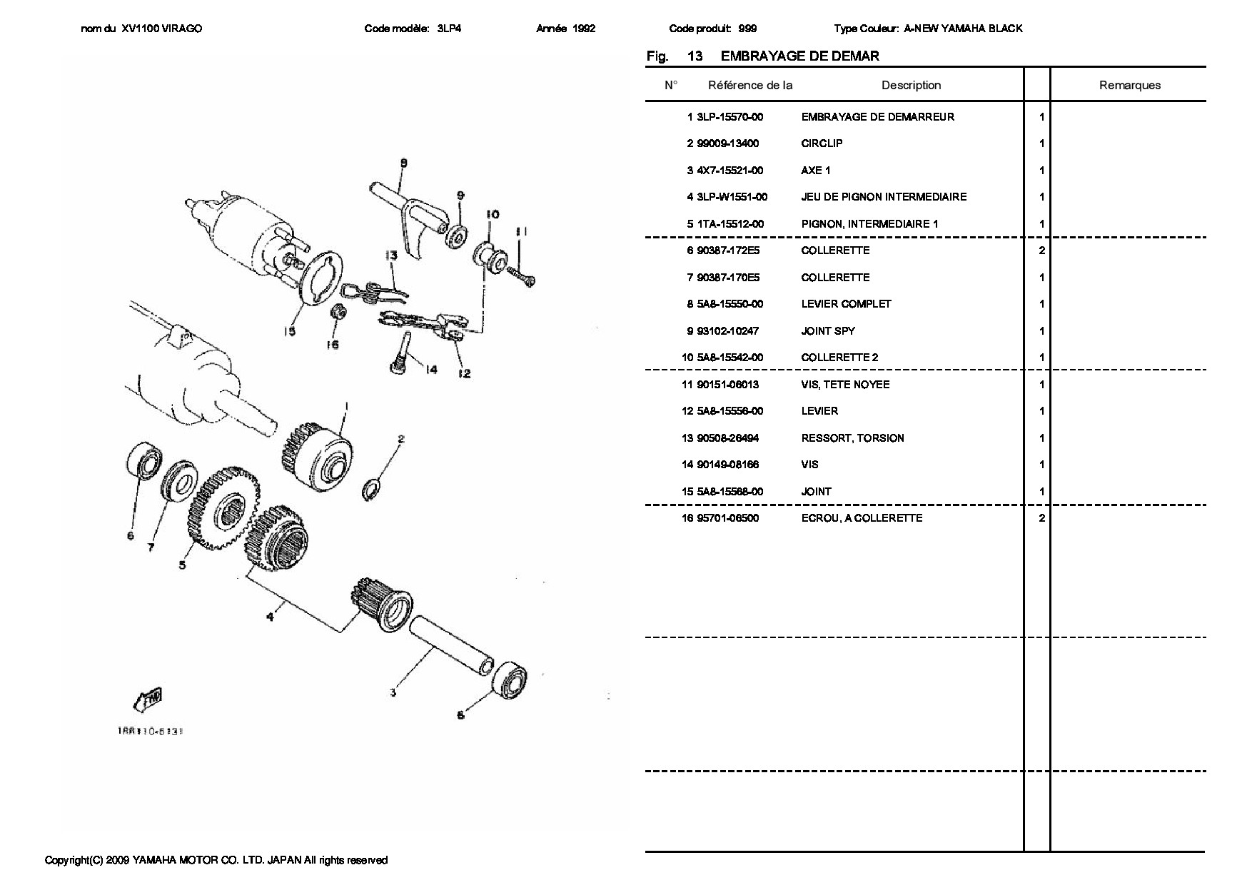

j'ai voulu profiter du weekend pour vidanger et revoir le problème ...
je pense savoir pourquoi ça ne fonctionne pas, mais ne sait pas quoi faire ...
le levier (pièce n°8) fait avancer le jeu de pignon intermédiaire (pièce n°4) ce qui doit lancer le moteur puisque le pignon vient entrainer la couronne du rotor (schéma ci-dessous)
j'ai oublié de préciser que en usage normal le pignon entraine la couronne du rotor, mais lorsque je fais un essai en tirant sur le levier les dents de la couronne n'arrivent pas à s'emboiter sur le rotor ...

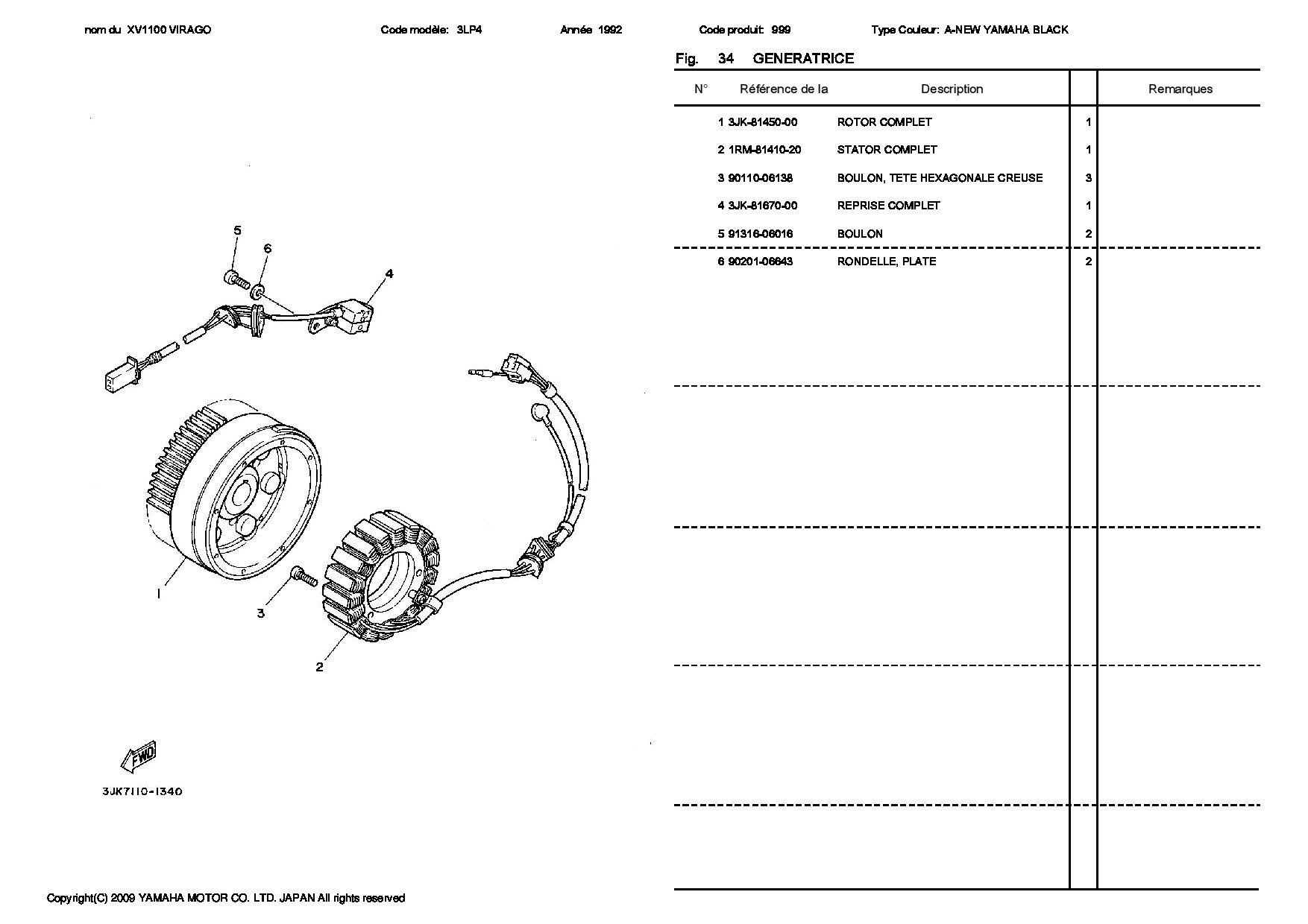

et comme j'ai du bol, j'ai réussi à couper les fils de la pièce n°4 qu'ils appellent "reprise complet"

ayeeee sa fait mal
3jk-81670-00
http://www.pieces-yam.com/yamaha-pieces ... 75-34.html

ouille .... bon je vais voir pour démonter et tenter une soudure ... comme les fils sont coupés hors du carter ...

je ne comprends pas pourquoi le pignon intermédiaire n'arrive pas en face de la roue sur le rotor ... il veulent pas s'emboiter ...

bon ce soir j'ai économisé 242€ !
j'ai démonté l'autre partie du fil et j'ai ressoudé les fils, avec un peu de gaine thermo rétractable pour faire bien propre ...
reste qu'à remonter et essayer de comprendre pourquoi ces :twisted: :twisted: :twisted: de pignons ne s'emboitent pas !
