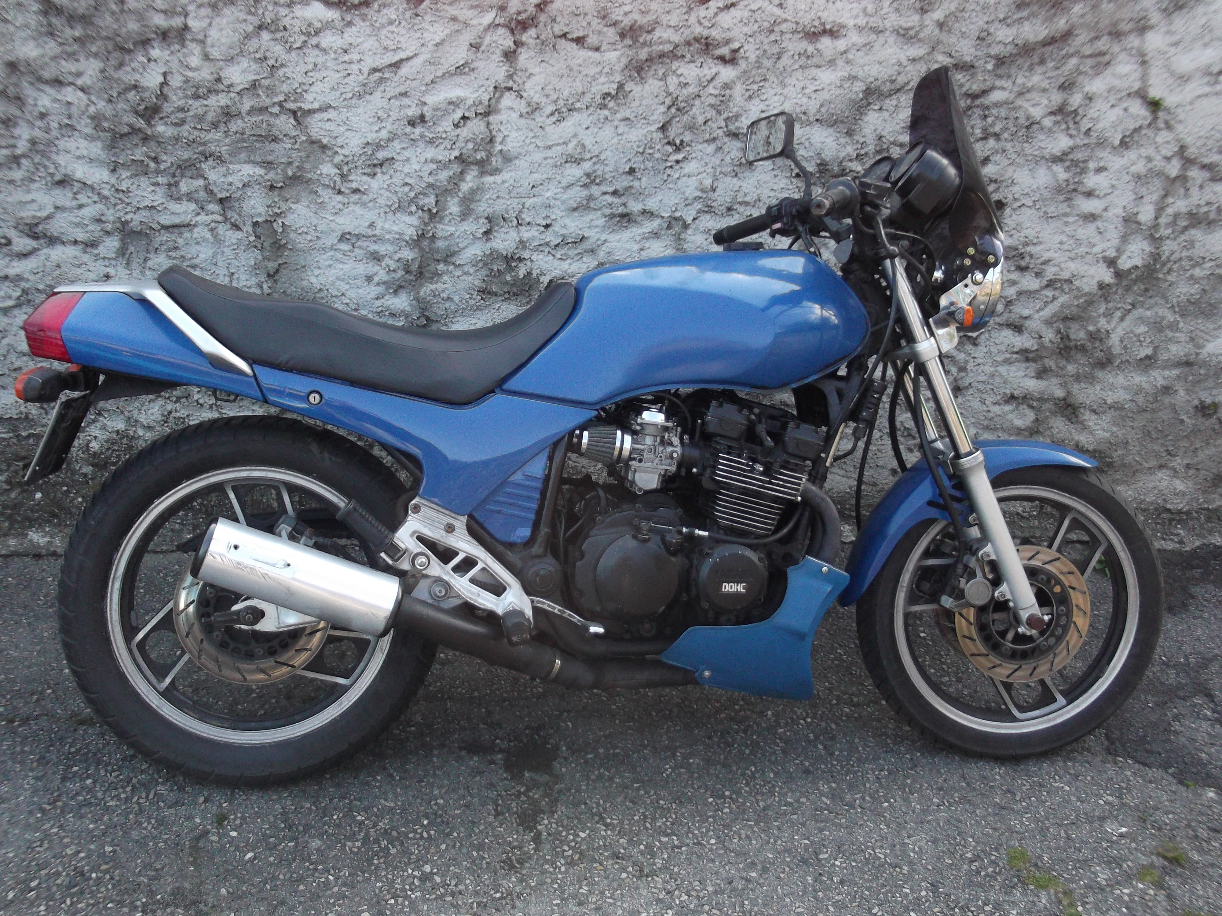

j'ai (enfin) redémonter ma rampe, effectué un nettoyage complet
et un remontage avec des pochettes de joint et plongeur carbu neuf.
plus de batterie pour les essais, je vous dis ça demain !

j'ai pu faire un essai hier, elle démarre bien mais le 2ème cylindre en partant de la gauche
ne veut toujours pas tourné.
par principe je vais éliminer un problème carbu (déjà vu et revu).
l'essence passe bien car elle brule dans le pot ! (donc pas dans le cylindre)
je résume donc les possibilité (dites-moi si je me trompe) :
- étincelle ? (à revérifier)
- compression ?
- soupape décalé ?
je m'y remet dès que possible.

le problème est au ralenti et en accélération mais à l'arrêt dans le garage.
j'ai bien l'étincelle à la bougie (très net)
comme j'ai du jus et une étincelle je ne vois plus qu'un problème de soupape :evil:
j'ai une culasse d'avance, j'ai plus qu'a redémonter :roll:

j'ai changé les soupapes du fameux cylindre mais toujours rien.
en bidouillant dessus je décide de remonter l'antiparasite et la vers le haut
elle accélère, je le renfonce et elle ralenti, je le relève et elle accélère :shock:
j'ai changé l'antiparasite et la bougie et ça remarche :sm2:
(j'ai re-testé les anciennes pièces et j'ai bien une étincelle :?: )
en tout cas merci pour votre aide.
