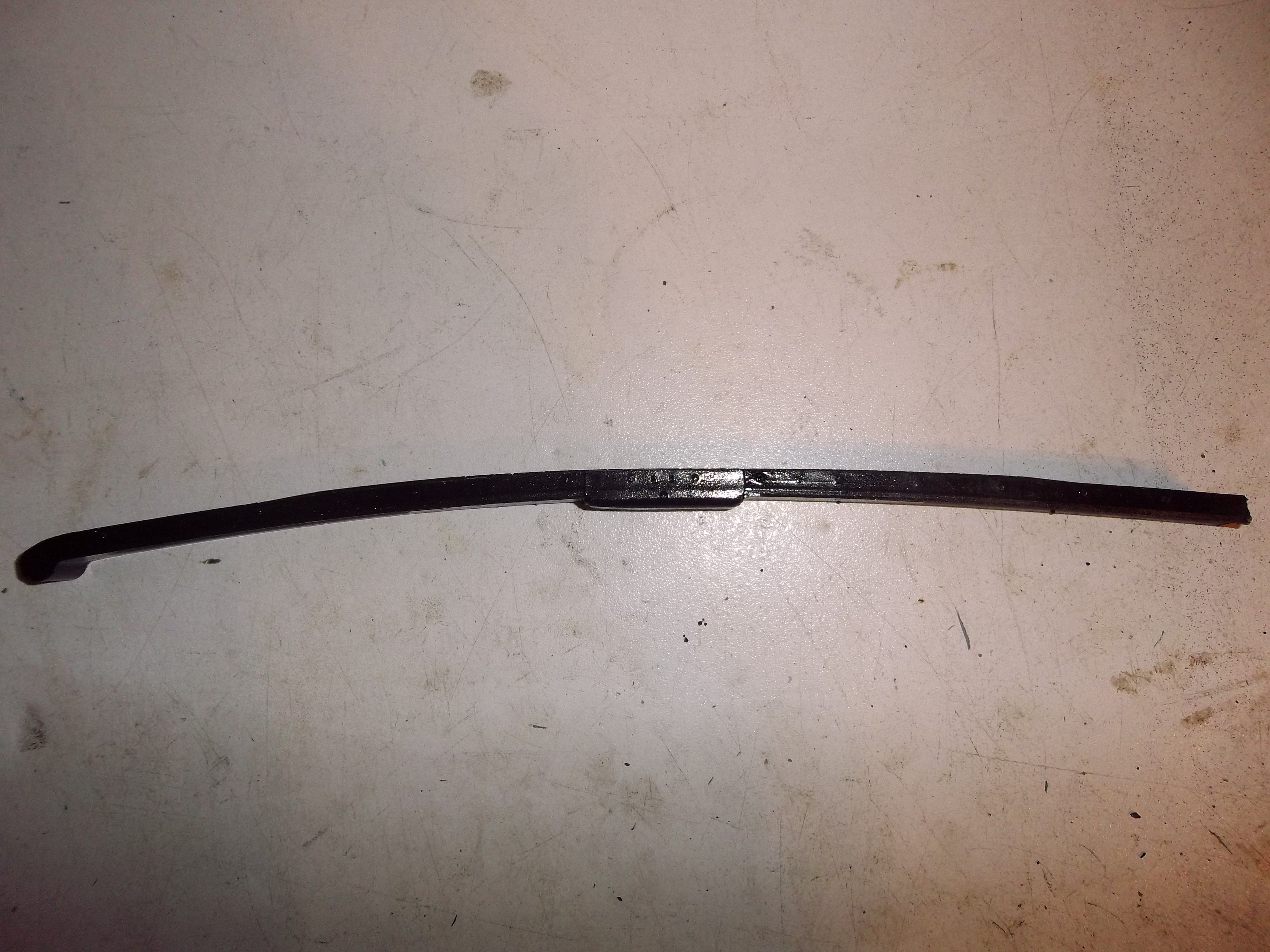

Voici le guide chaine de distri.
On peut voir qu'il manque la partie qui se met dans l'encoche en haut du puis de la chaîne.J'ai récupéré ce morceau.

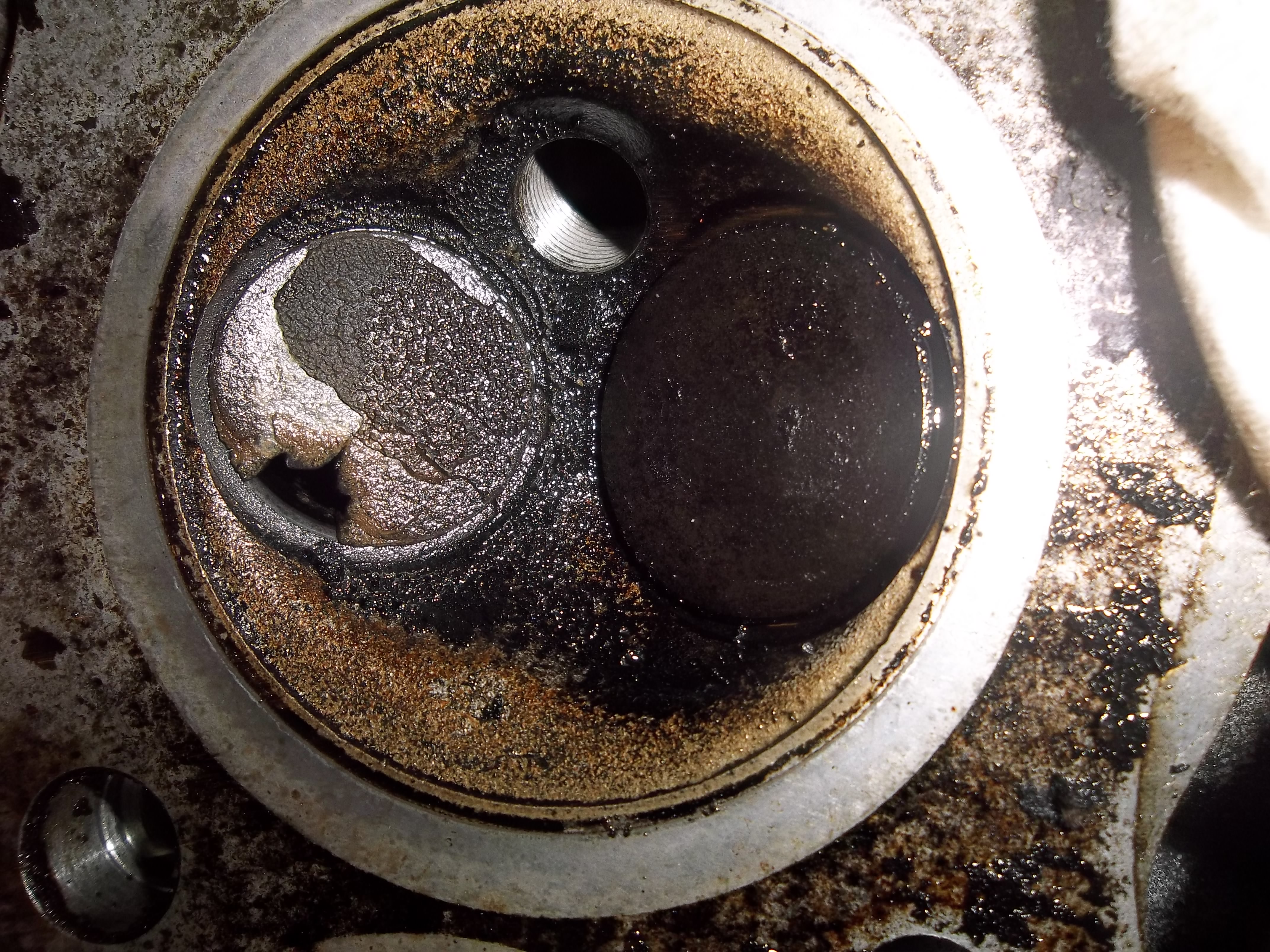

La soupape fautive

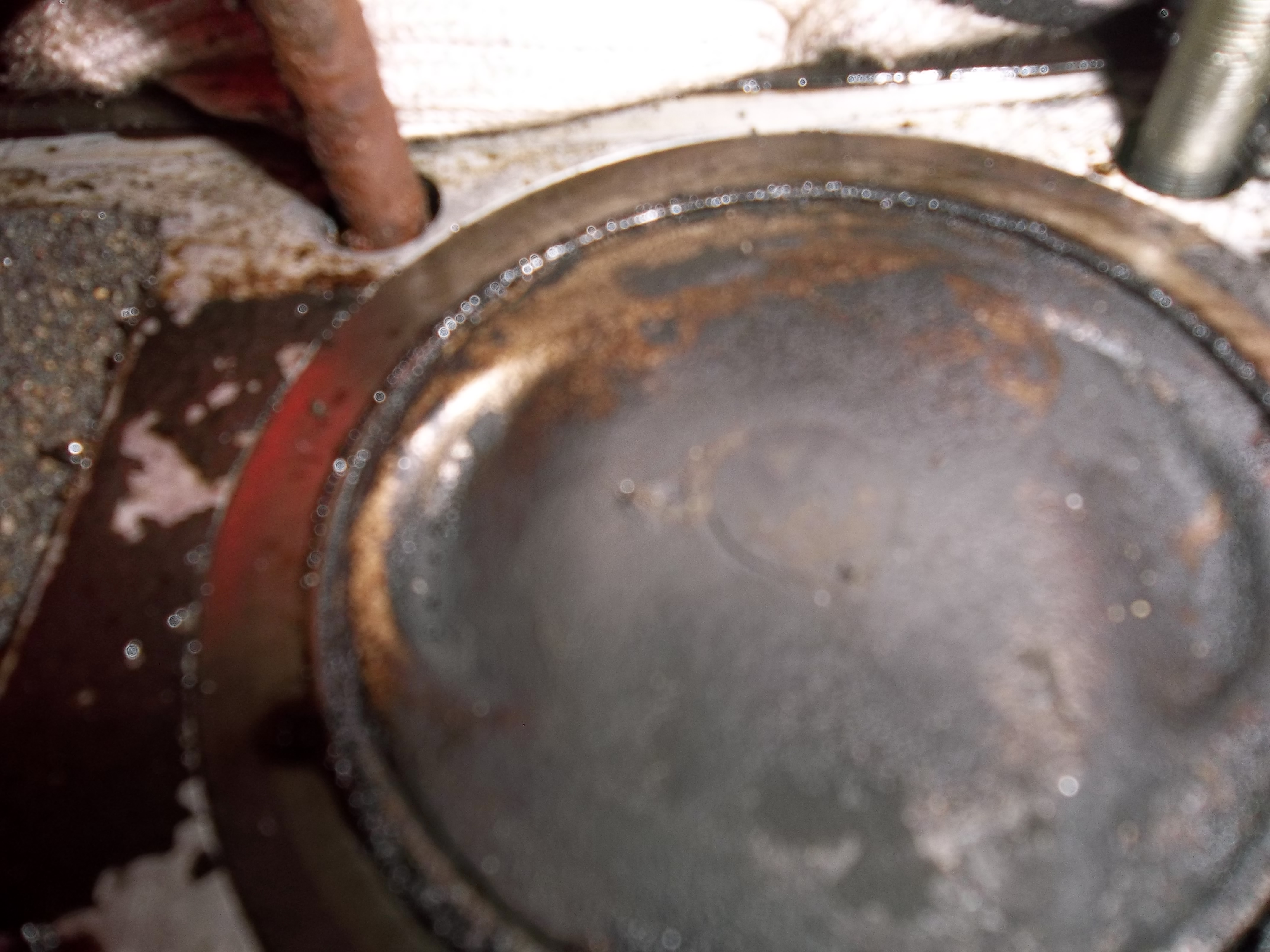

Un des pistons...

Oups , bien cramé la soupape, c'est rare
:shock: Je savais même pas que c'était possible d'en cramer une à ce point là, moi... J'aurais encore appris quelque chose aujourd'hui

OUtch :? Manque un bout :?
Le piston a l'air bien marqué aussi. Il a du prendre un rude choc. J'espère que l'embiélage n'a pas morflé..

Dans l'ensemble les pistons me semblent assez propres....Mais je suis loin d'être un spécialiste!
A noter que le piston sur la photo ne correspond pas à la soupape grillée et qu'il n'y a pas de trace de choc sur le piston qui correspond à la soupape grillée.
Est il possible qu'elle ait été grillée par un mauvais réglage du jeu de soupape ?
Je vais démonter la soupape afin de voir si il y a des dégats sur le siège.
Ah. En fait sur ta photo on voit un cercle au centre du piston. J'ai pris ça pour un coup. Tant mieux si ce n'est pas le cas ;)
Je pense, en effet, qu'une soupape peut griller à cause d'une carburation particulièrement mal réglée, ou une prise d'air qui appauvrit considérablement le mélange.
Cela dit je dis plus ça pour poser la question que pour affirmer quelque chose.. ;)

Ou d'une soupape qui ne ferme pas non ?
Dans tous les cas, effet chalumeau...
J'ai trouvé ça, qui résume assez les cas possibles (mais ça concerne une turbo au départ)
http://forums.audipassion.com/topic/105339-piston-fondu-audi-s3/
