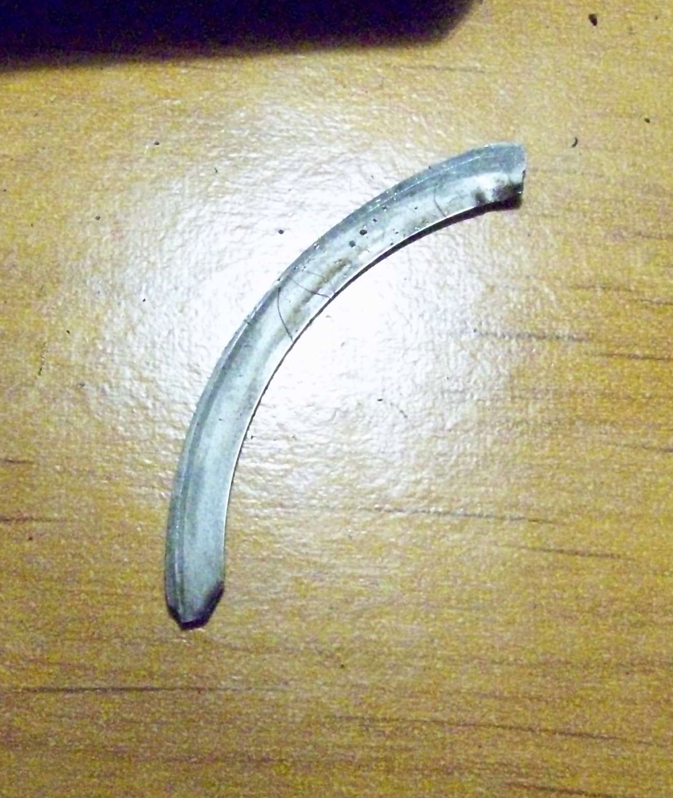

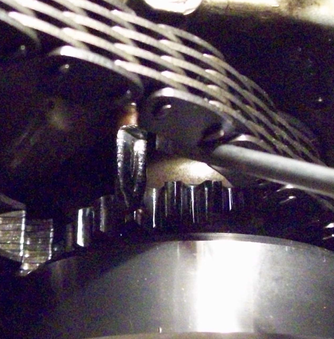

alors, je vient juste d'enlever les deux carters, et la je vient de trouver un morceau de metal en forme de demi lune, et une piece totalement "mangé" par la chaine hy-vo (on la voit bien a coté de mon tournevisse).... je met des tofs !

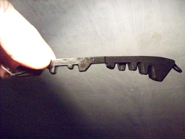

ce qui me parait bizarr, c'est que la chaine hy-vo est totalement "mangé" le petit "téton" d'huile tellement qu'elle est detendue.... et qu'il n'y est pas de tendeur de guide chaine hy-vo ..

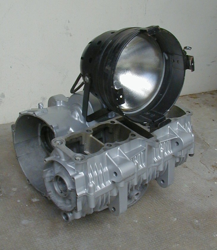

Pour la petite histoire:
La photo date de février 2006.
Balman voulait une lampe de chevet, mais il n'a pas voulu de celle-là ... je me demande encore pourquoi ! :mrgreen:
(Les carters ont été repeints avant de voir qu'un alésage de roulement était HS ... :? ,
voir ce post pour le début de l'histoire:
viewtopic.php?f=196&t=229&p=1249&hilit=al%C3%A9sage+de+carter#p1249
et une allusion de Balman là:
viewtopic.php?f=4&t=4670&hilit=lampe+de+chevet&start=15
