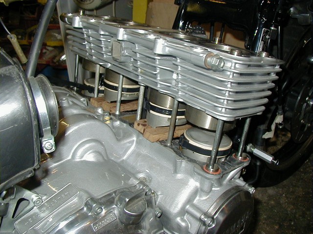

Oui, le cylindre peut être remplacé moteur dans le cadre.
Sur la photo ci-dessous, calage des pistons et serrage des segments avec des morceaux
de tube PVC pour gouttières et colliers plastique.
Quand les pièces sont bien huilées, çà rentre facilement.

Très impressionnant la photo du moteur d'Askell :shock:

Avec Askell c'est toujours tip top ! Reste que là je ne suis pas certain de piger la manip a faire pour enlever colliers et pvc et faire rentrerr les segments...
MessagePosté: 29 Sep 2016, 07:03
tu n'enlève rien au départ , en fait l'ensemble collier descend tout seul quand tu rentre les pistons dans les chemises et seulement quand tout est rentré tu coupe :wink:
