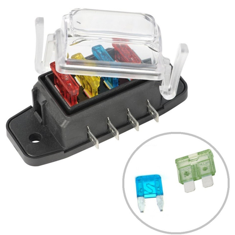

:| Re panne d'éclairage cette après midi :? le fusible est ok; je le tourne et retourne et là je constate que c'est l'une des deux clavettes de maintien en bout de fusible qui est descellée du support; encore une panne à la con :evil: donc réparation de la patte et l'éclairage est revenu :D

Le mieux (mais les fils sont courts et le mieux est de souder les cosses) est de mettre un porte fusibles moderne genre camping-car.

Il faut mettre un boitier 4 fusibles à la place de celui d'origine, je n'ai plus eu de problèmes depuis sa mise en place (j'ai soudé les fils directement sur les cosses plates) :
