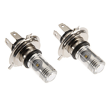

MessagePosté: 19 Nov 2014, 05:46
fafa92 a écrit:
75€ l ampoule
Y'a beaucoup moins cher, en plus c'est du OSRAM
AMPOULE H4 LED
J'ai commandé mes ampoules de feu arrière sur leur site. :wink:

MessagePosté: 19 Nov 2014, 08:11
Messages: 5672
effectivement là c'est beaucoup moins chère , presque le prix d'une ampoule classique de haut de gamme
maintenant faut faire un essai pour voir si c'est mieux :)

T as monté des h4 a l arriere???!!! :lol:

MessagePosté: 19 Nov 2014, 10:10
Messages: 15160
Pas trouvé d'avis sur les Osram pas sûr que ce soit du bi H4 comme pour nos phares.
Bizarre aussi qu'il n'y ait pas de refroidissement prévu, quoique dans le boîtier phare de la 900 pas sûr que ça passe et ça sera confiné.
A suivre en tout cas :wink:.
 Sujet du message: Re: ampoule code/phare à leds
MessagePosté: 19 Nov 2014, 10:51
Messages: 5672
effectivement pas d'info chez osram :shock: et en regardant de plus près les lampes sur le site , je ne vois pas de marque gravé et osram marque les lampes de mémoire , alors copies chinoise :?:
MessagePosté: 19 Nov 2014, 11:12
Yann, il y a deux ampoules led, une qui va directement vers l'avant (phare) et une qui va vers le cuvelage (code)...
Mais ce doit être aussi interdit que l'autre non ?
