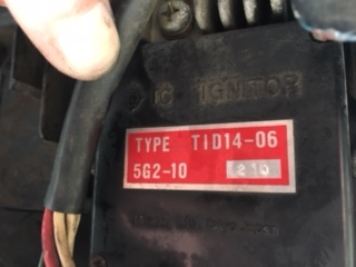

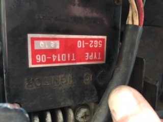

Bonsoir, suite a une panne sur ma XJ 750 SECA de 1983, je recherche quelqu'un qui pourrait me prêter (ou vendre) un boitier d'alumage dont je mets une photo.
Ref du TCI: TID14-06 5G2-10
Je suis a côté d'Albi dans le Tarn, merci.
PS: désolé mais impossible de mettre la photo dans le bon sens :sm1:

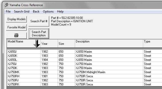

Avec un logiciel pour les modèles US et le référence 5G2-82305-10-00 (trouvée sur un parts-list), çà donne çà:
Un autre lien pour l'équivalence:
https://www.carmo.nl/index.php?main_pag ... anguage=sp
Donc pour un essai, tu penses que tu peux essayer un TCI de 650.
