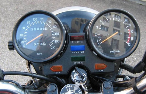

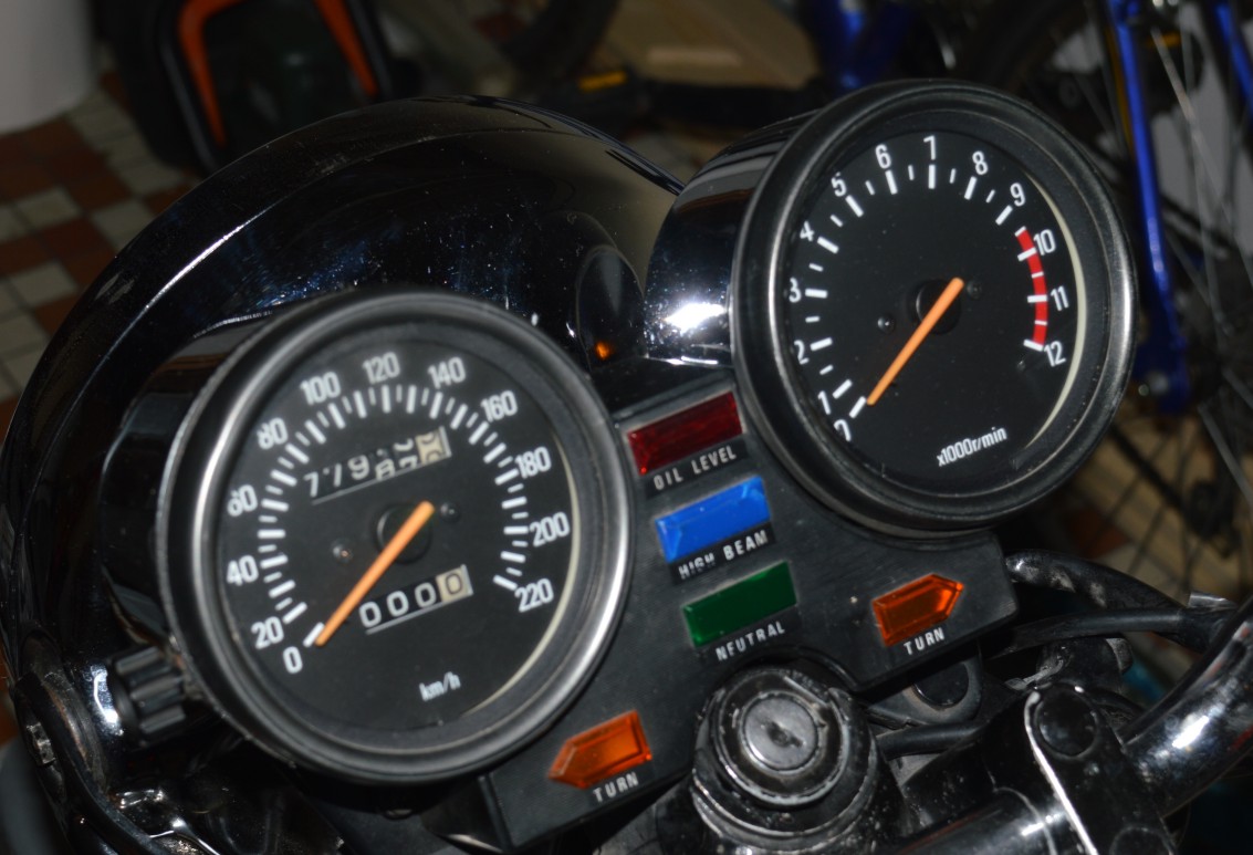

En image
tableau de bord 900 N
tableau de bord 650 (mécanique ou électronique)

Voila ce que j'ai actuellement (apparemment du 650 xj) avec les boitiers chromés. les 900 n avaient aussi les boitiers de compteur chromés ?
Donc il me reste à trouver un compte tour electronique de 650 xj.
MessagePosté: 27 Mar 2017, 21:13
Tu as un tableau de bord complet de 650 xj, sûrement de 1980 ou 1981 puisque le compte tours est mécanique .
Sur la 900 N, l'habillage des compteurs est noir et il est chromé sur la 650 ...
