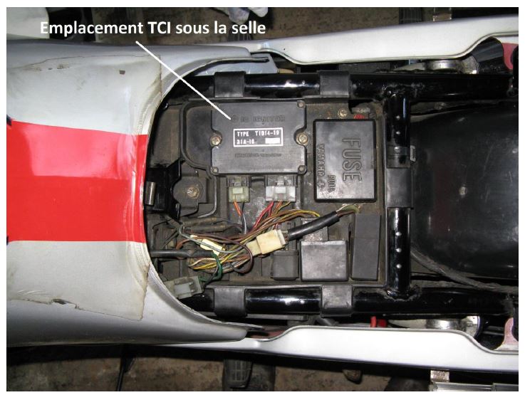

M'enfin, je suppose que le TCI, c'est un machin sous la selle......mais quoi au juste ????
Sinon, y a aussi un truc imprimé dans le bloc compteur-compte-tour.....mais j'ai changé le bloc complet et c'est pareil !
 Sujet du message: Re: Coupure moteur 750 XJ 41Y
MessagePosté: 02 Nov 2016, 08:33
c'est cela ( extrait d'un PDF fait par un membre du forum :wink: )
