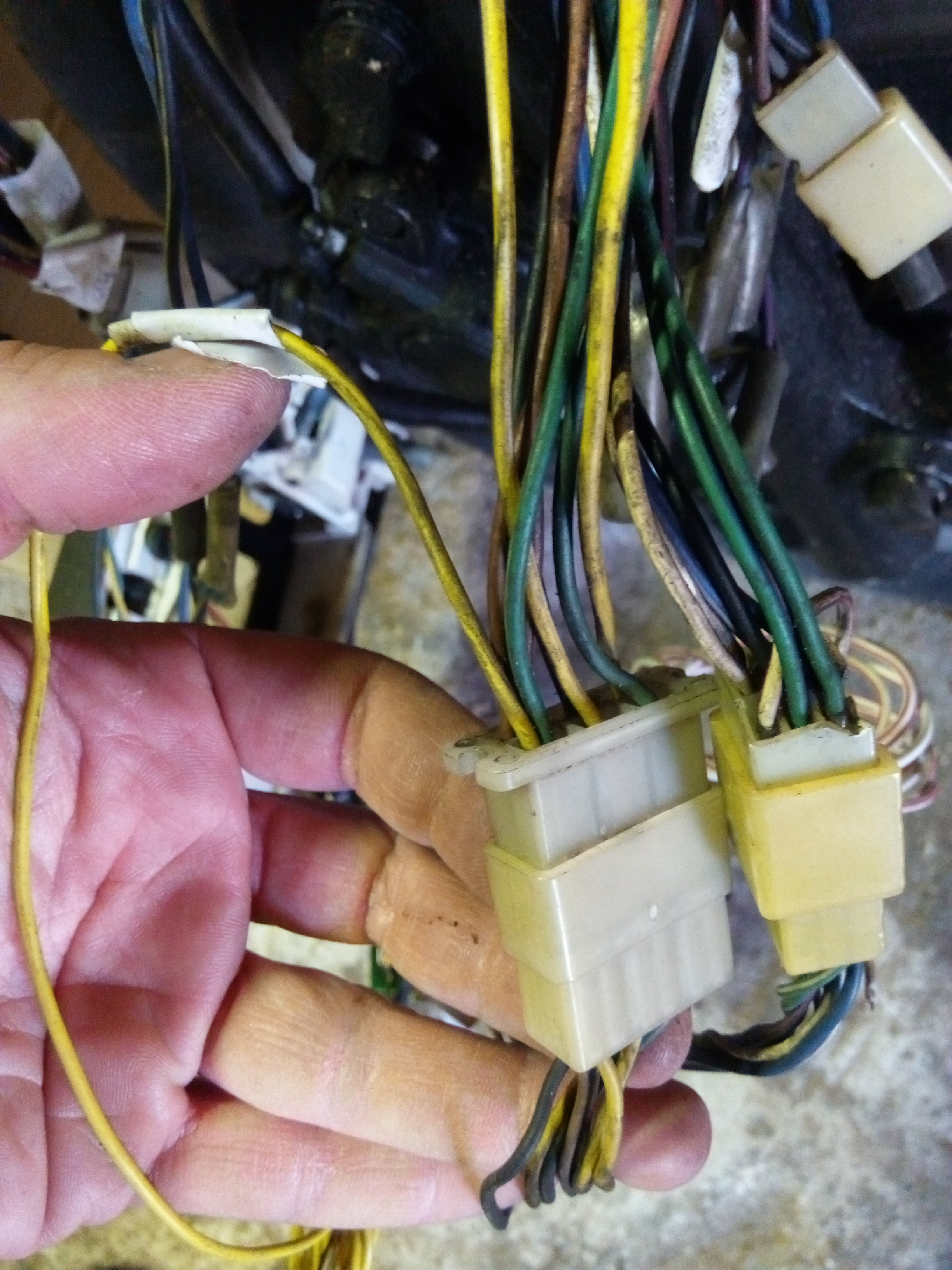

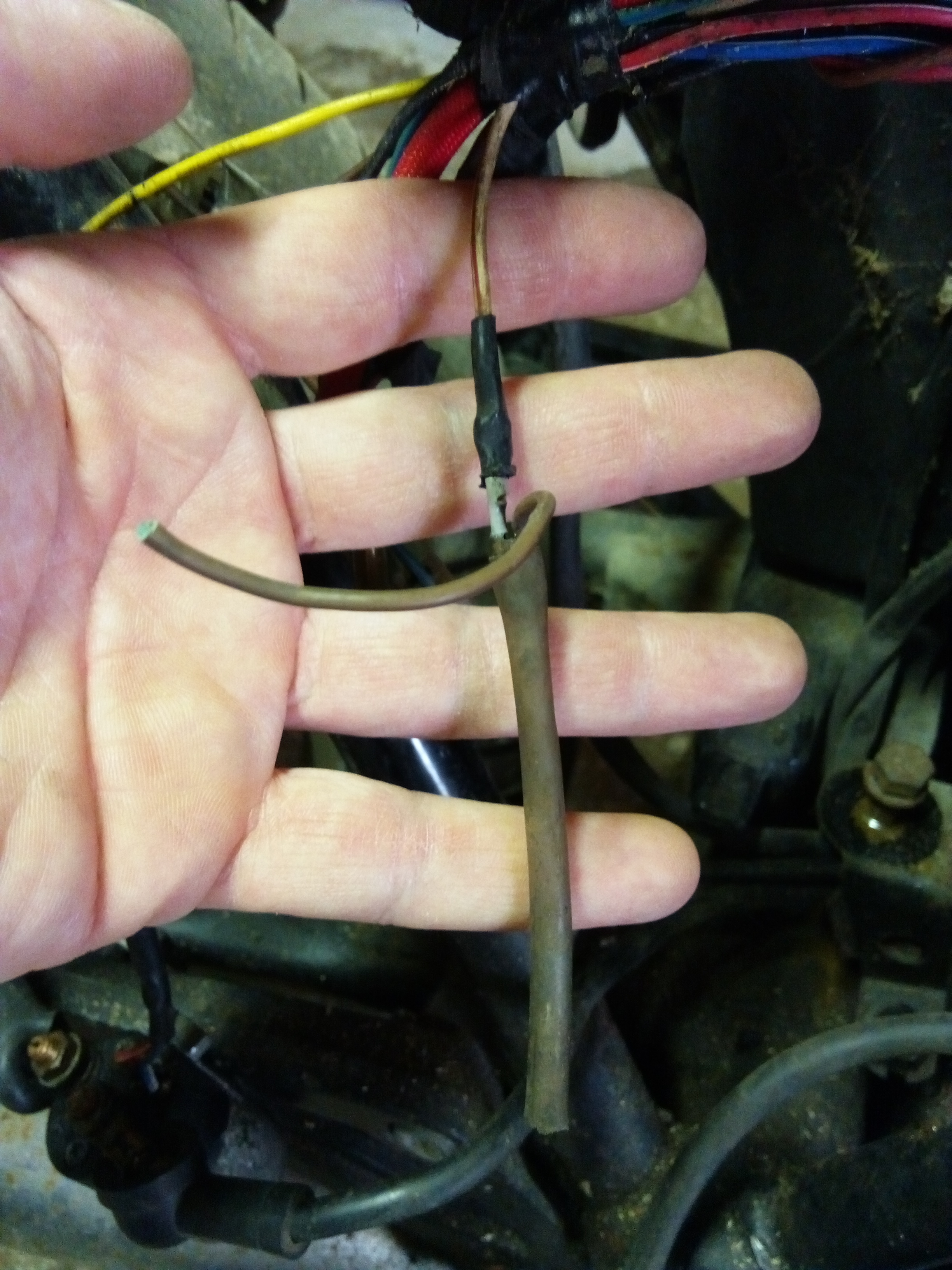

Le tableau de bord est HS, en morceau, suite à une chute dont je parle dans un message précédent. Du coup, j'aimerai simplifier le faisceau et installer une autre tête de fourche, plus classique... Quelqu'un peut il m'aider? ça va faire pas mal de cables en trop du coup.
qui pourrait m'indiquer où doivent aller ces 3 fils? je decouvre pas mal de mer**, si c'était pas un membre de la famille qui me l'avait refilé, je lui parlerai d"éducation...
de gauche à droite
- fil jaune (causse bleue)
-fil marron (causse transparente)
- fil rouge et blanc (part dans la gaine et reliée avec fil marron coupé)

En principe sur les XJ:
fil marron = +12V après contact
fil jaune: phare et feu AR + témoin au tableau de bord
fil rouge/blanc = concerne l'alimentation en +12V du circuit "ignition" et passe par:
- le coupe-circuit du commodo droit
- les bobines d'allumage
- le fusible "ignition" de la boite à fusibles
Ne pas tenir compte de la couleur des cosses (sur la photo) car ce n'est pas de l'origine.

Merci Askell pour toutes ces précieuses informations. Je vais remonter le faisceau voir d'où partent ces différents fils.

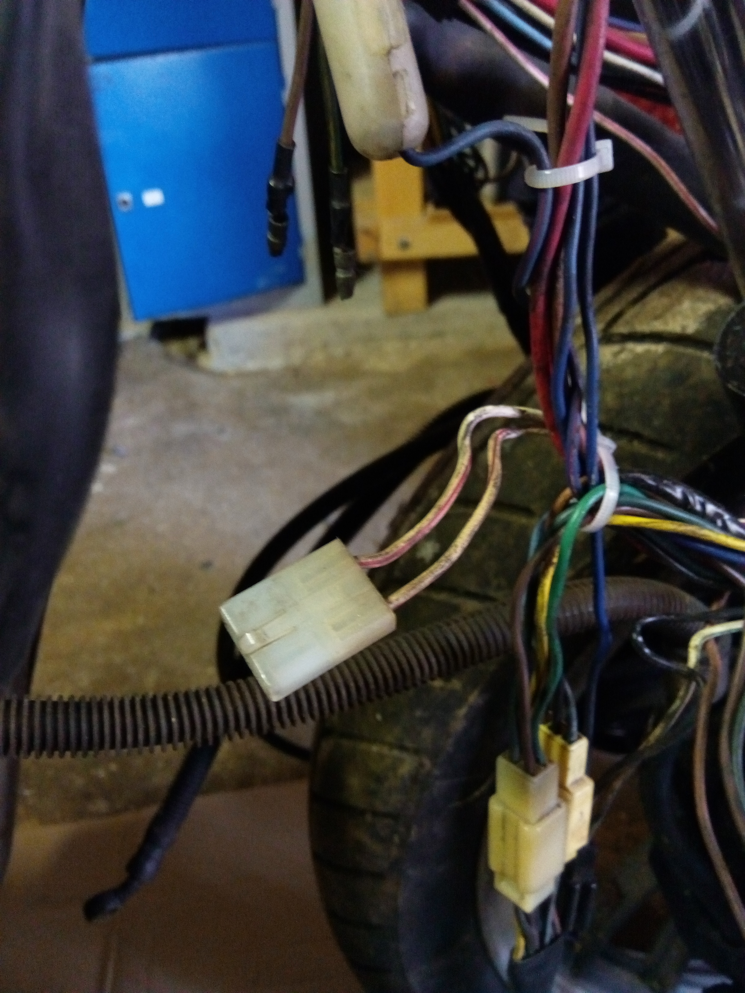

Apres avoir remonté le faisceau :
* Le fil Blanc Rouge:
passe par un connecteur dont je ne trouve pas la source.
retourne dans le faisceau pour atterrir dans ce connecteur
puis rejoint le tableau de bord
A regarder le schéma électrique, ce fil amène le signal du niveau de batterie au tableau de bord. je pense pouvoir le supprimer.

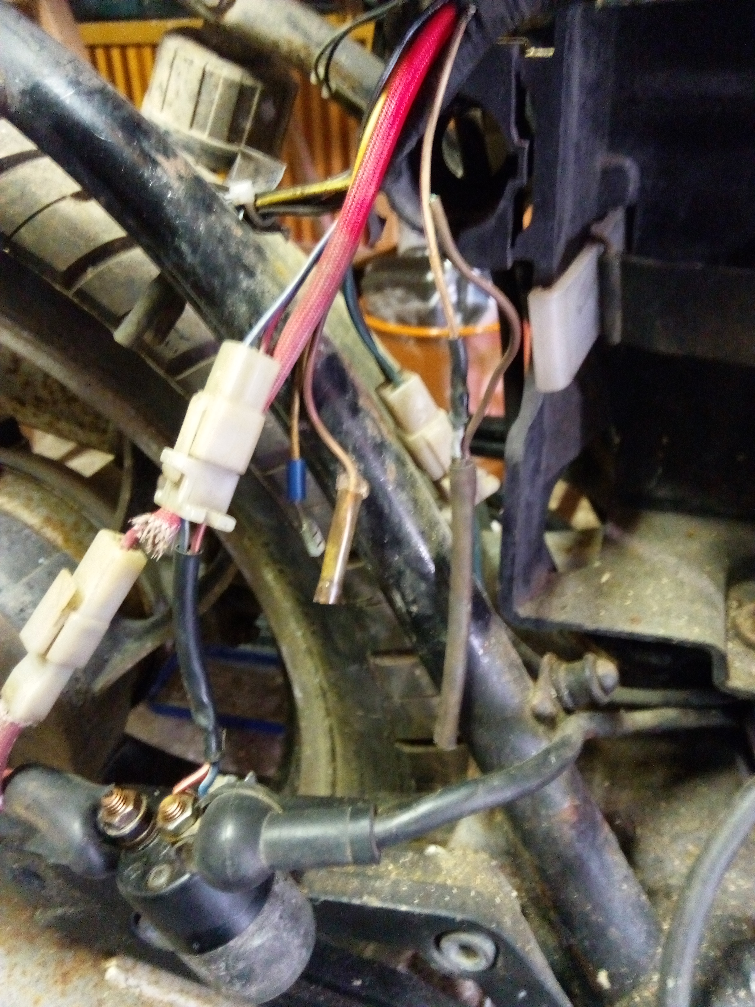

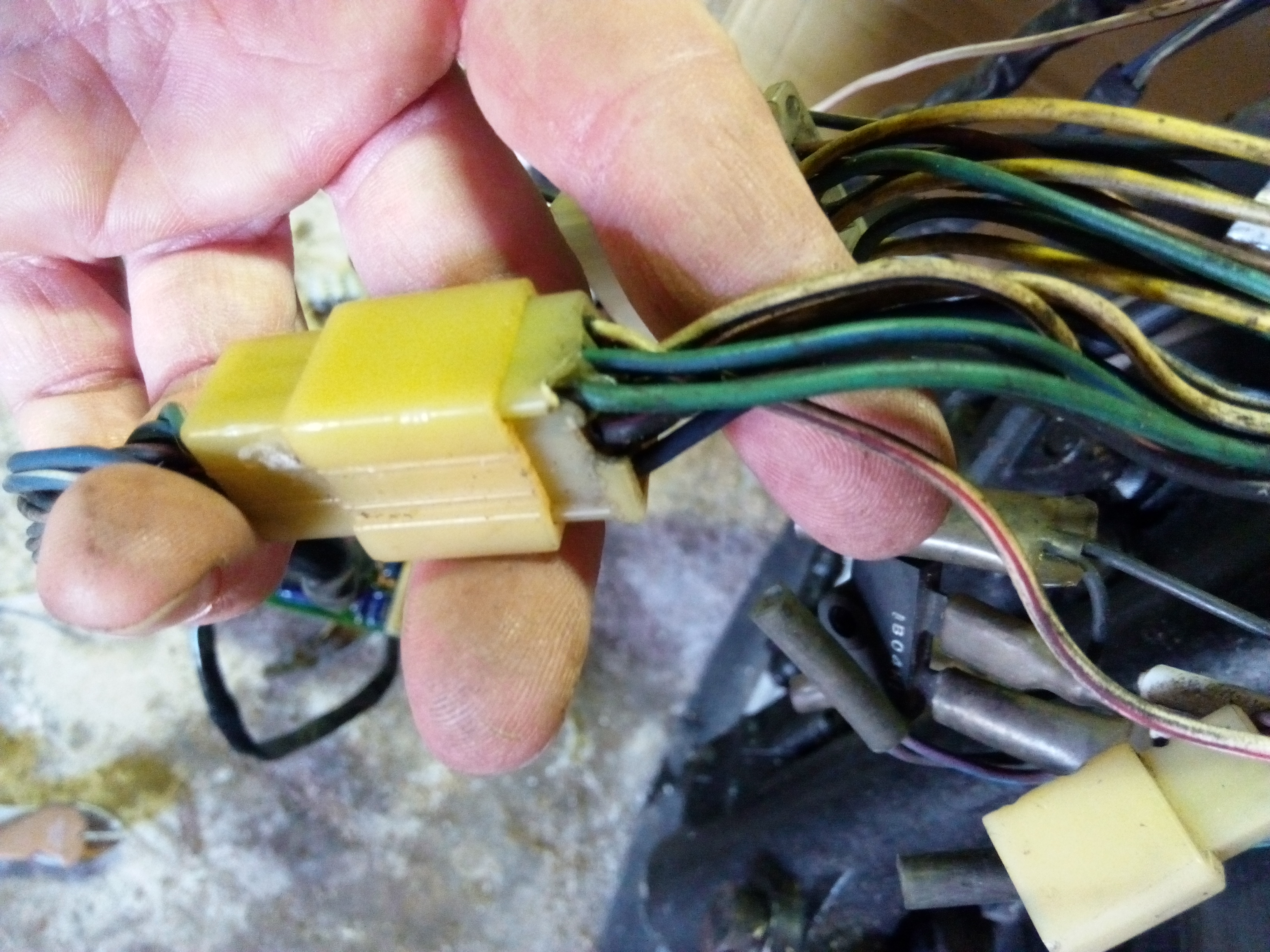

* le fil jaune:
rejoint ce connecteur
Je ne suis pas encore sur de son utilisation...

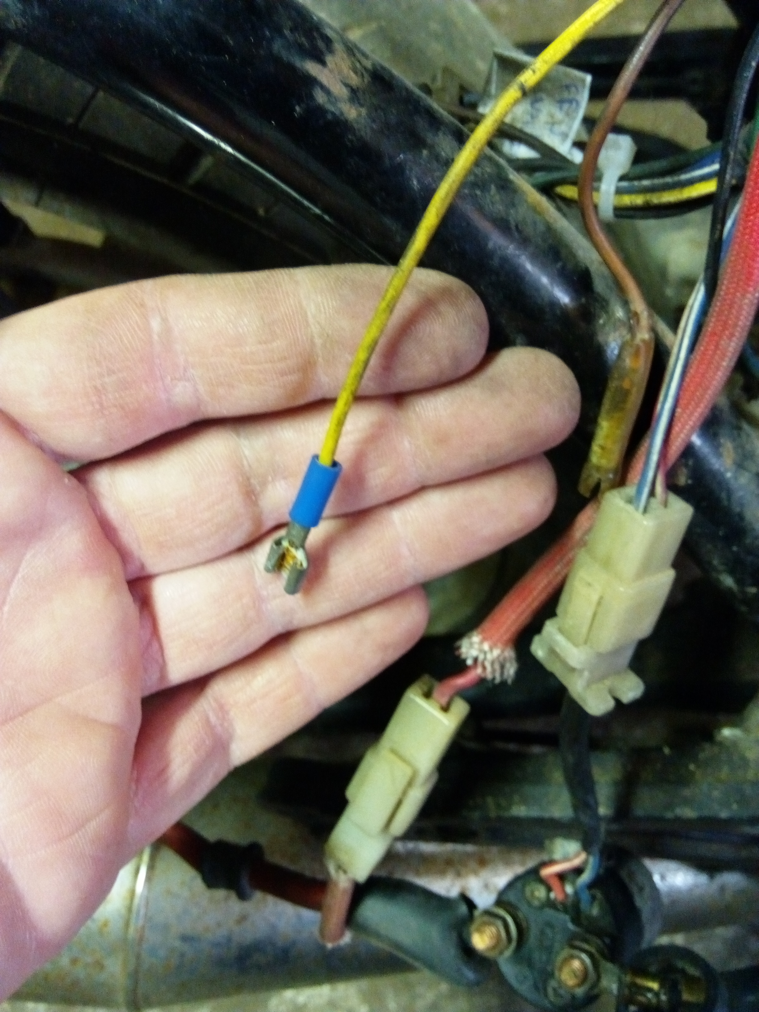

Sur la partie phare arrière, j'ai tout, j'avais tout bien noté et isolé en démontant. Je n'ai pas encore trouvé où allait ce fil marron. Yamaha n'avait pas prévu des fils en plus pour alimenter d'autres options? genre radiateur pour l'hiver ou glaciere électrique pour les pique nique en famille?
J'ai peur que l'ancien proprio ait mis un peu sa sauce au bazar, certaines couleurs de fils ne correspondent pas au schéma, ou alors j'ai du mal avec l'humour japonais. Ne serait il pas plus simple de rebatir une partie du faisceau? si je comprends bien, le marron, plusieurs fois dérivé, alimentent en positif toutes les parties "auxiliaires " du brêlon, relais, phares, clignos... je peux peut etre deconnecter le marron à la boite à fusibles , garder les autres pour pouvoir démarrer, puis rebatir plus simplement apres (sans tableau de bord, télévision...) . je pense n'avoir besoin que des securités neutre et béquille .

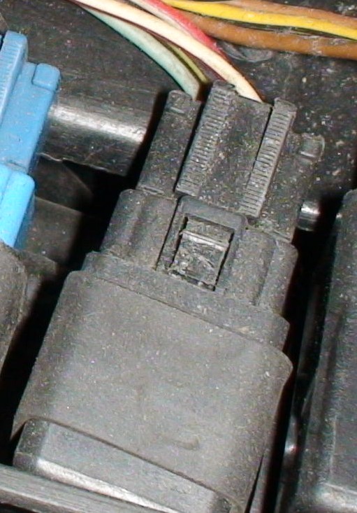

Pour le contacteur de béquille latérale, c'est pour le voyant de béquille au tableau de bord (sur le 900, çà passe par le relais sécurité de démarrage).
Le contacteur de point mort, ainsi que celui d'embrayage donne une masse au "relais de coupure de circuit de démarrage" (traduction :D ).
Ce relais est sous la selle (où ??) édité: voir page 244 de la Haynes
 Sujet du message: Re: Faisceau 750 SECA
MessagePosté: 29 Oct 2016, 15:28
Sur le 900, il ressemble à çà:
