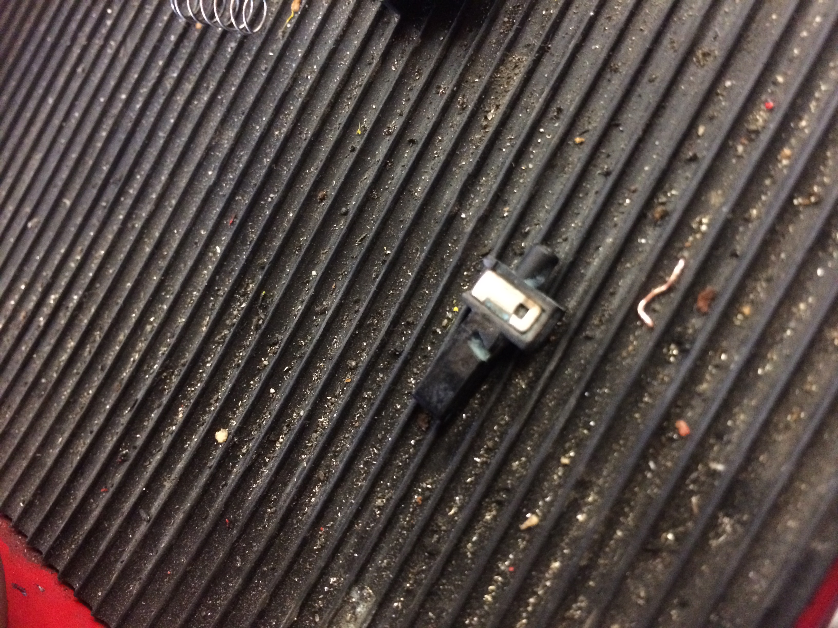

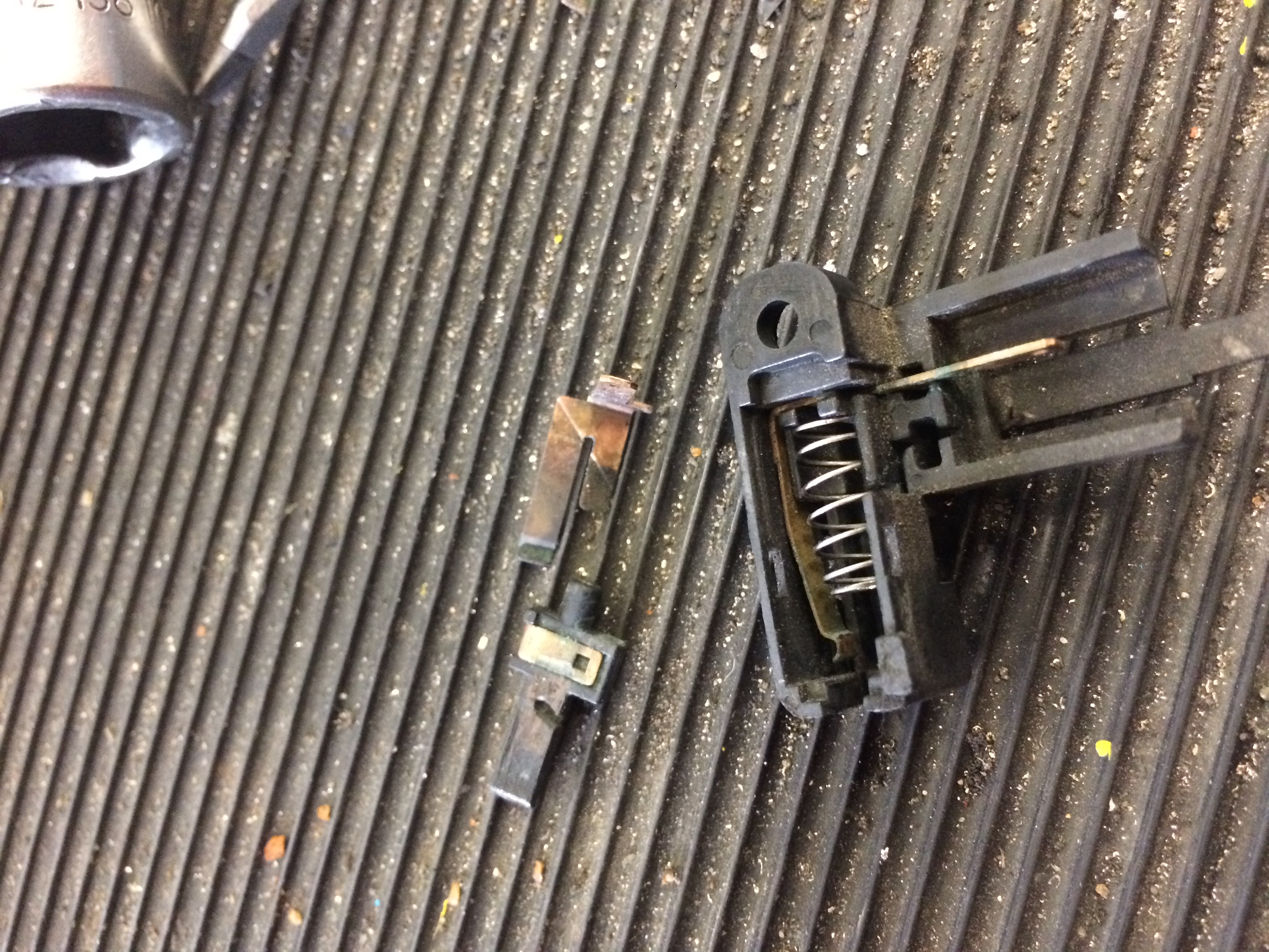

Bon bah contrôle effectué, avec le bip, pas de contacte, rien, nada..... Du coût j'ai chinté voir ce que ça donne, nickel je peut démarrer avec une vitesse enclenché... Du bout faut juste que je change le petit capteur.
Ou bien je vais voir ci j'arrive à l'ouvrir voir la gueule qu'il tire à l'intérieur

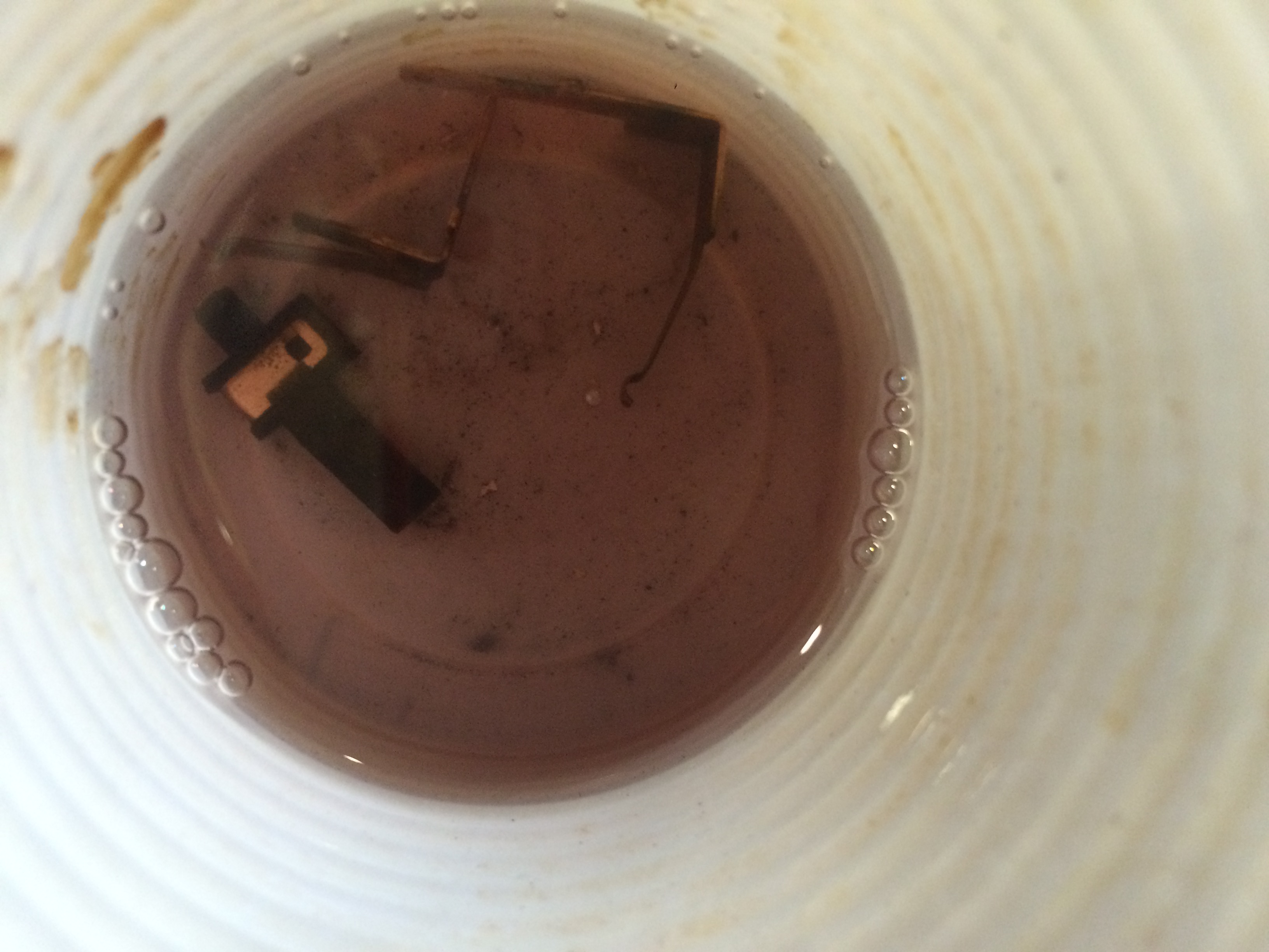

Commence par le noyer dans le WD40 et actionne le à la main plein de fois pour voir si le contact ne se referait pas...
Ah pas bête, j'ai du produit pour les contacte électrique au boulot. Je pense qu'il va aussi ce noyer dedans :lol:

bon j'ai eu le temps dans l'aprem de m'en occuper au taf, du vert de gris sur les contactes... un bon gros nettoyage et ça fonctionne
