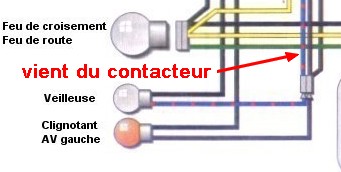

J'ai regardé le schéma d'une moto de 91 et d'une de 84; apparemment le fil bleu venant de l'arrière se reconnecte à un fil bleu-rouge partant du contacteur à clé.
J'ai un fil bleu-rouge venant du contacteur non connecté et je ne sais pas où le rebrancher.

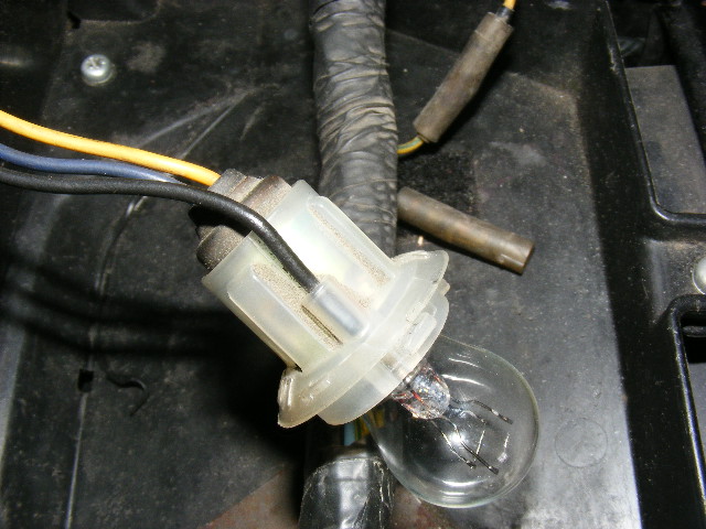

Bonjour commence déjà par poncer un peu le porte culot d ampoule c'est par lui que la masse se fait et au vue de ta photos il m à l'air bien corroder .un petit coup sur l ampoule est toujours bien l alu se corrode et une couche de phosphates se forme qui isole le passage du courant.d ou l'intérêt des graisses de contact.

Bonjour sur ta premiere photo le culot de l ampoule à l air rouillé (se qui arrive souvent) l oxidation isole parfois les ampoules et puis sur un problème électrique il faut commencer par le début et remonté.l ampoule difficile de faire plus au début ....

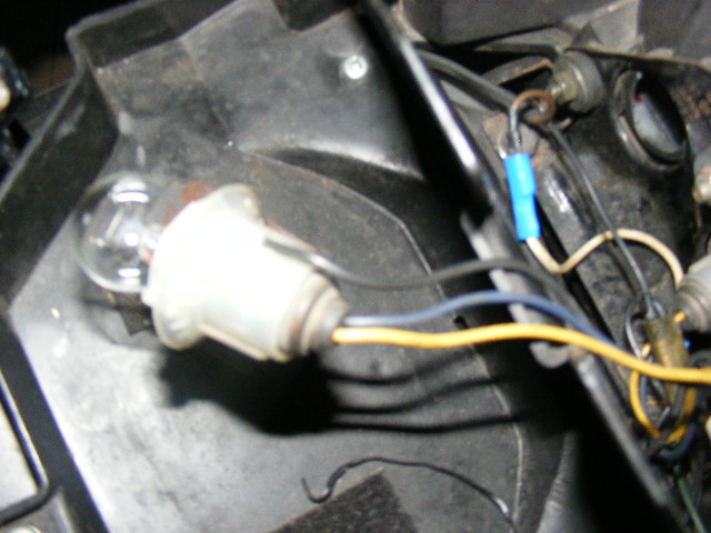

Je joins une photo plus nette d'une ampoule arrière (stop et feux). Ce que tu croyais être de l'oxydation est du plastique incolore près de l'ampoule et du caoutchouc noir à l'entrée des fils bleu et jaune. Je pense que la masse se fait par le fil noir pour les 2 fonctions.
Comme les stops fonctionnent bien, la masse doit être bonne. :?:
Je me trompe?

Le fil bleu/rouge venant du contacteur se branche sur l'ampoule de veilleuse avant.
Il permet son alimentation ainsi que l'ampoule arrière.
Ce circuit est dissocié des autres ampoules d'éclairage du tableau de bord pour permettre d'avoir les "feux de parking" allumés sans le tableau de bord.
La position du contacteur en feu de parking est à l'inverse du contact, donc sens anti-horaire.

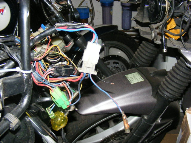

J'ai retrouvé mon ampoule de veilleuse avec ses 2 fils (+ : rouge-bleu, - : noir). L'ampoule est bonne ainsi que les fils.
Pourtant, quand je la branche sur le rouge-bleu du contacteur, elle ne s'allume pas. Le multimètre reste à 0 sur le fil du contacteur.
Un problème au départ du contacteur? J'ai un autre faisceau mais d'une 31A (il manque le contacteur de la béquille latérale), penses-tu que je devrais essayer de remplacer le faisceau existant par celui-ci?
