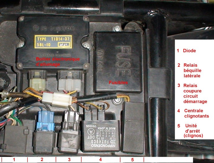

Il faudrait commencer par tester à l'ohmmètre le contacteur de niveau qui est sous le carter inférieur.
Si il est constamment à la masse, l'ampoule sera toujours allumée.
Si le niveau d'huile est correct, le contacteur ne doit pas être à la masse.
Il se peut que ce soit son fil qui touche le moteur ou le cadre, ou le contacteur est encrassé par un dépôt d'huile.
Si c'est OK de ce côté, voir à changer la diode qui est sous la selle (repère 1 en bas de l'image)

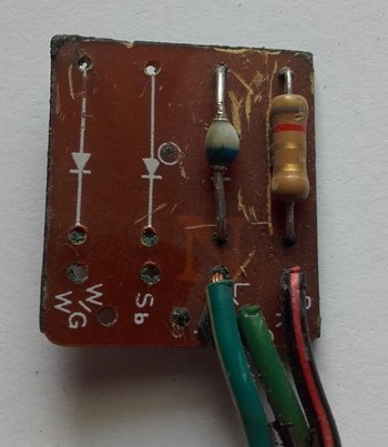

L'intérieur de la diode ressemble à çà:
Image Image

et pis comme d'hab , pour la diode , j'ai 6 fils qui en sortent , et celui qui est
sur ma banque d'organe n'en a que trois........... bonne année qui disait :evil:
