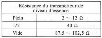

Il y a un flotteur dans le réservoir. Il fait varier une résistance (rhéostat) en fonction du niveau.
Vérifier les valeurs suivant ce tableau (sur les 2 fils sortant du réservoir):

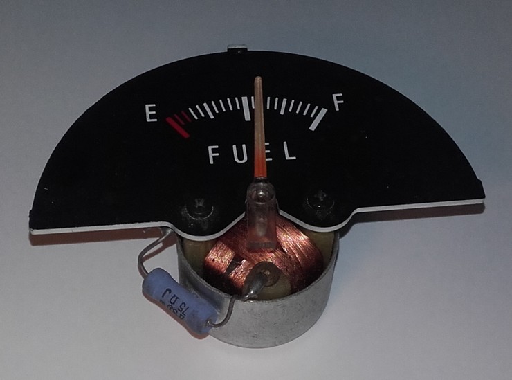

j'ai démonter le cardran de jauge, il y avait une résistance déssoudée
après réparation et alimentation c'est mieux, l'aiguille est revenue à zéro
mais reste à zéro soit avec la jauge soit en courcircuitant la jauge
les valeurs de résistance ne sont pas non plus bonne, c'est plutôt dans des Khoms
J'ai donc 2 PB le cadran et la jauge.

j'ai mis 6 à 7 l mais en courtcircuitant la jauge on devrait simuler un révervoir plein (resistant < 2 homs)
