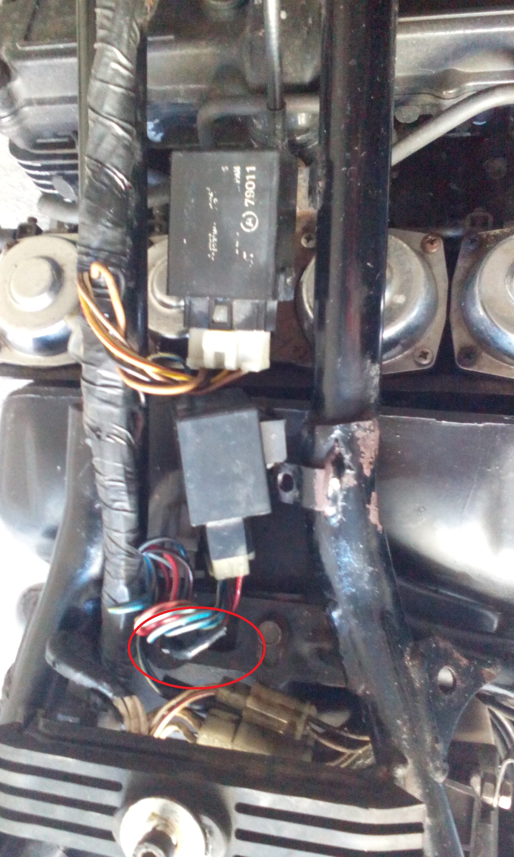

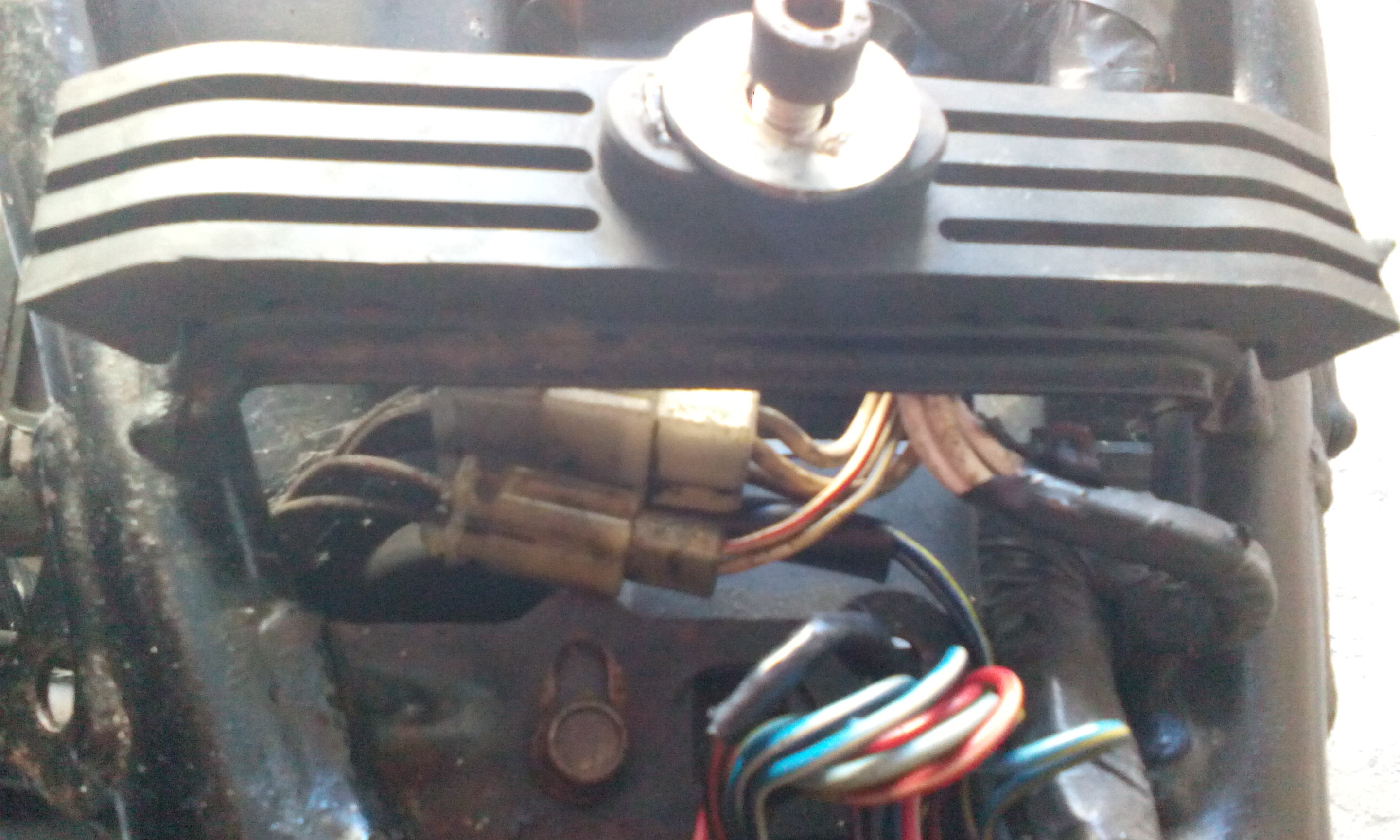

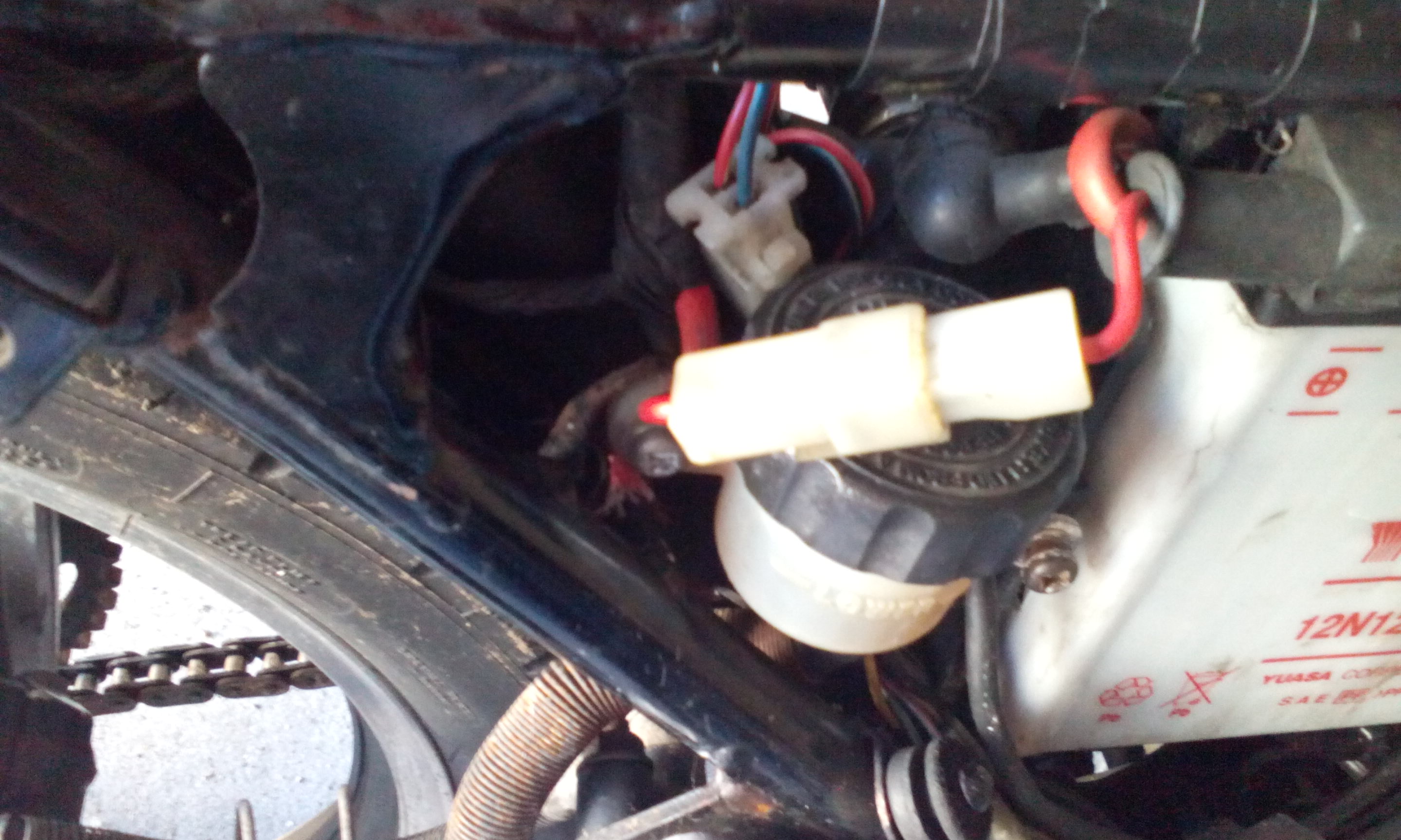

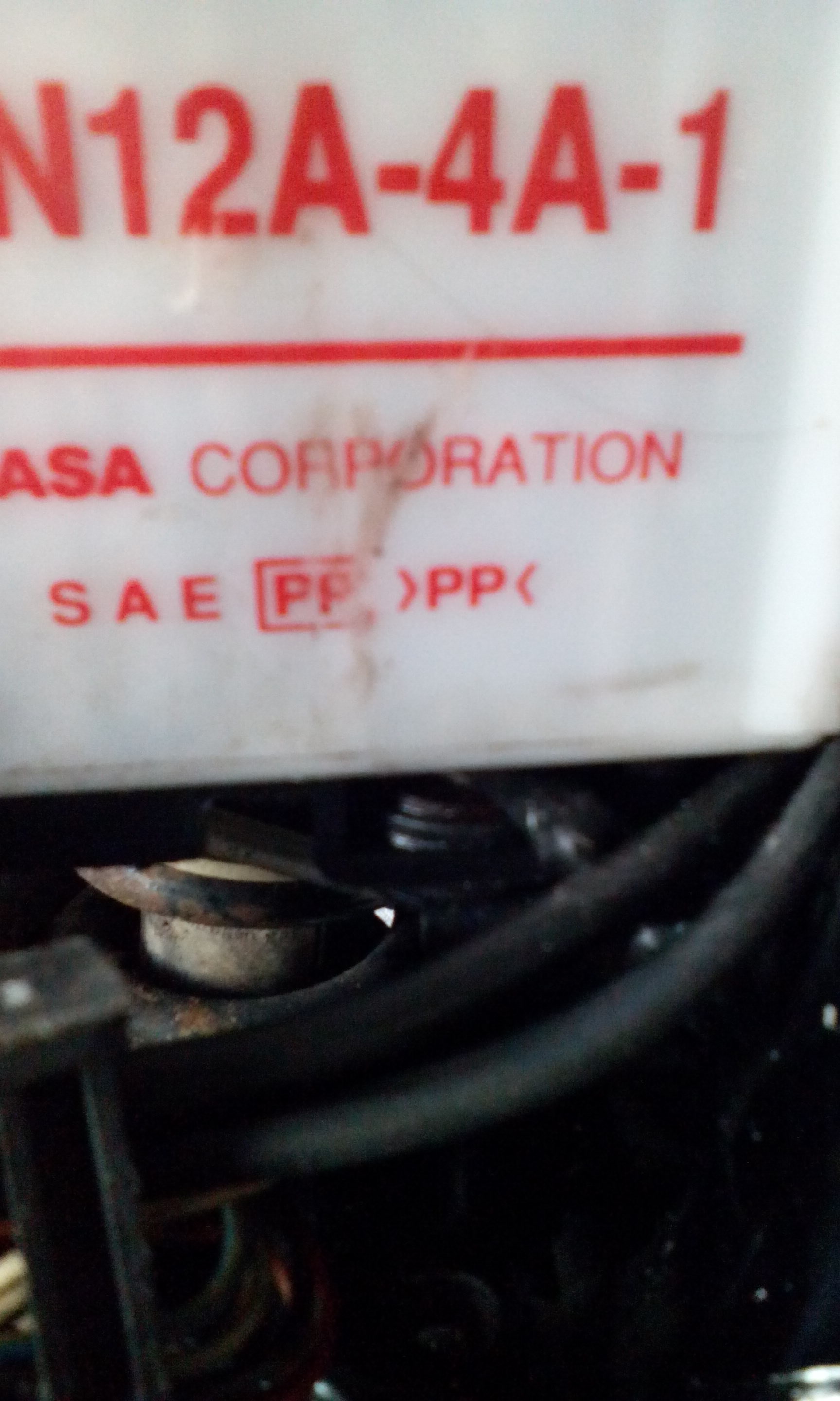

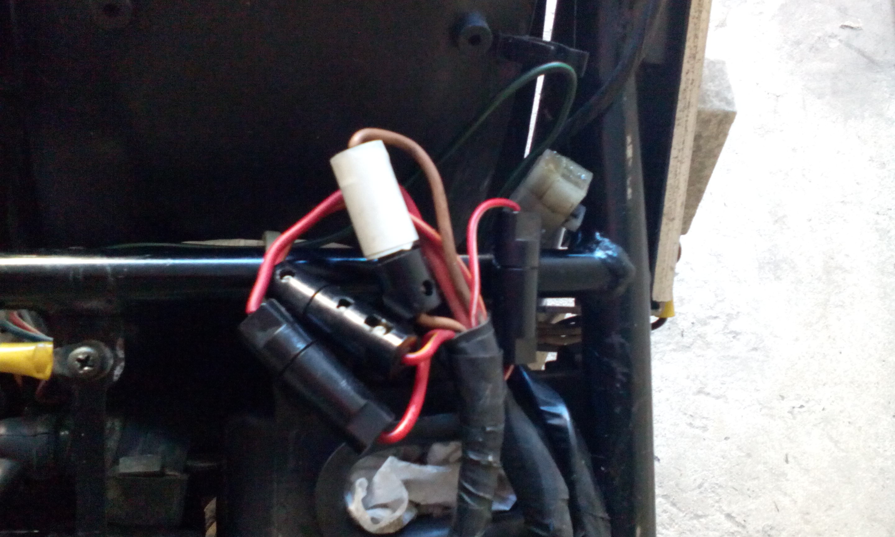

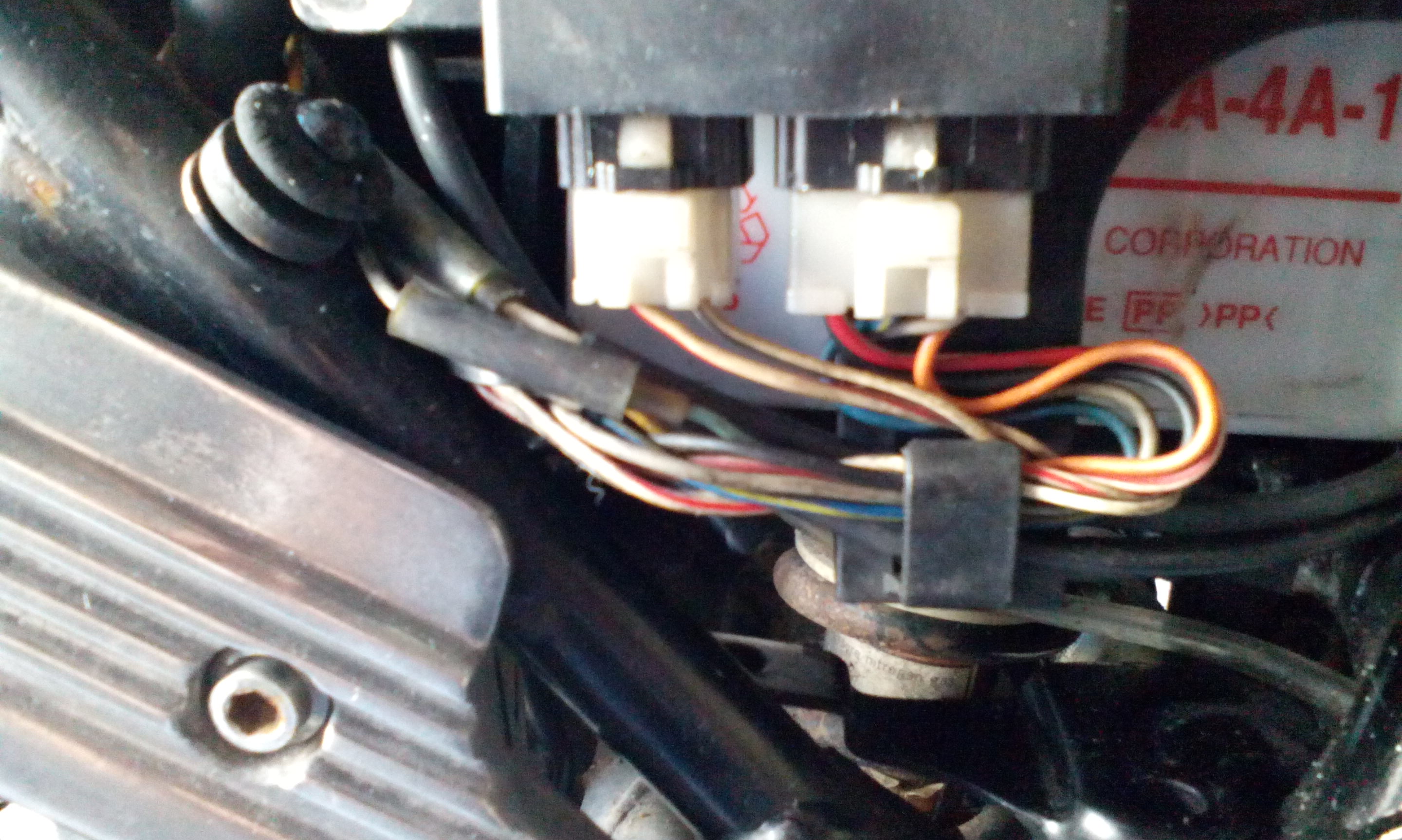

Quelques photos de mon chef faisceau, un peu confus, vous mettrons peut être la puce à l'oeil...
Désolé pour la piètre qualité des photos.
Merci pour vos réponses gentlement! =)
MessagePosté: 05 Aoû 2015, 20:08
ton faisceaux à l'air bricolé

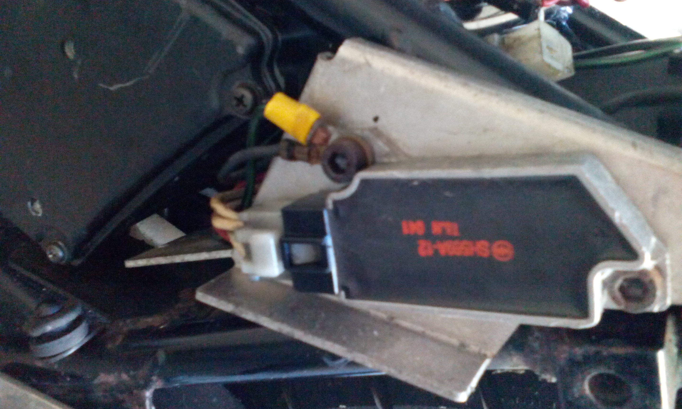

le relais de démarrage est derrière le bocal du frein sur cette photo :
... avant tout cherche ton multimètre sinon tu va pas t'en sortir !

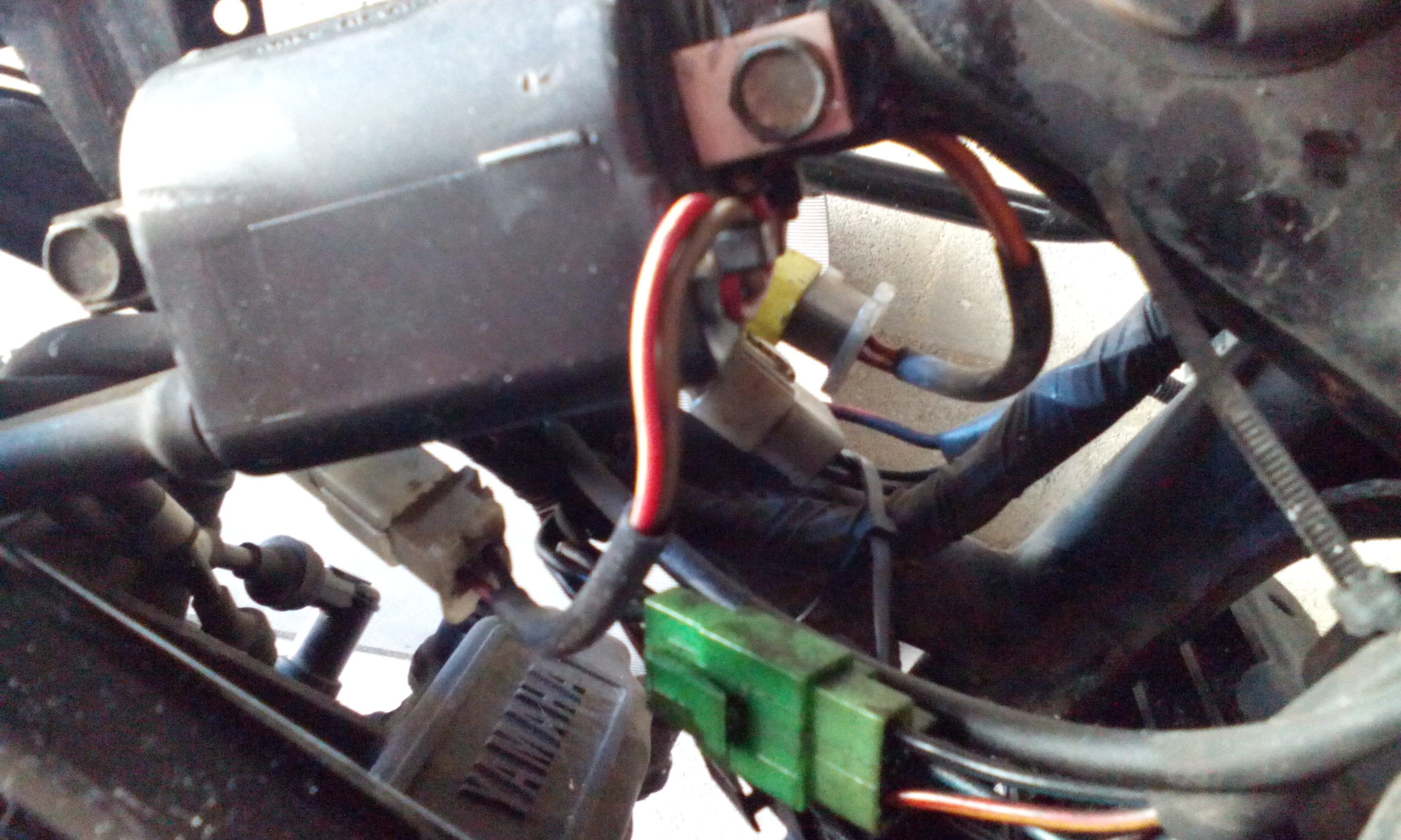

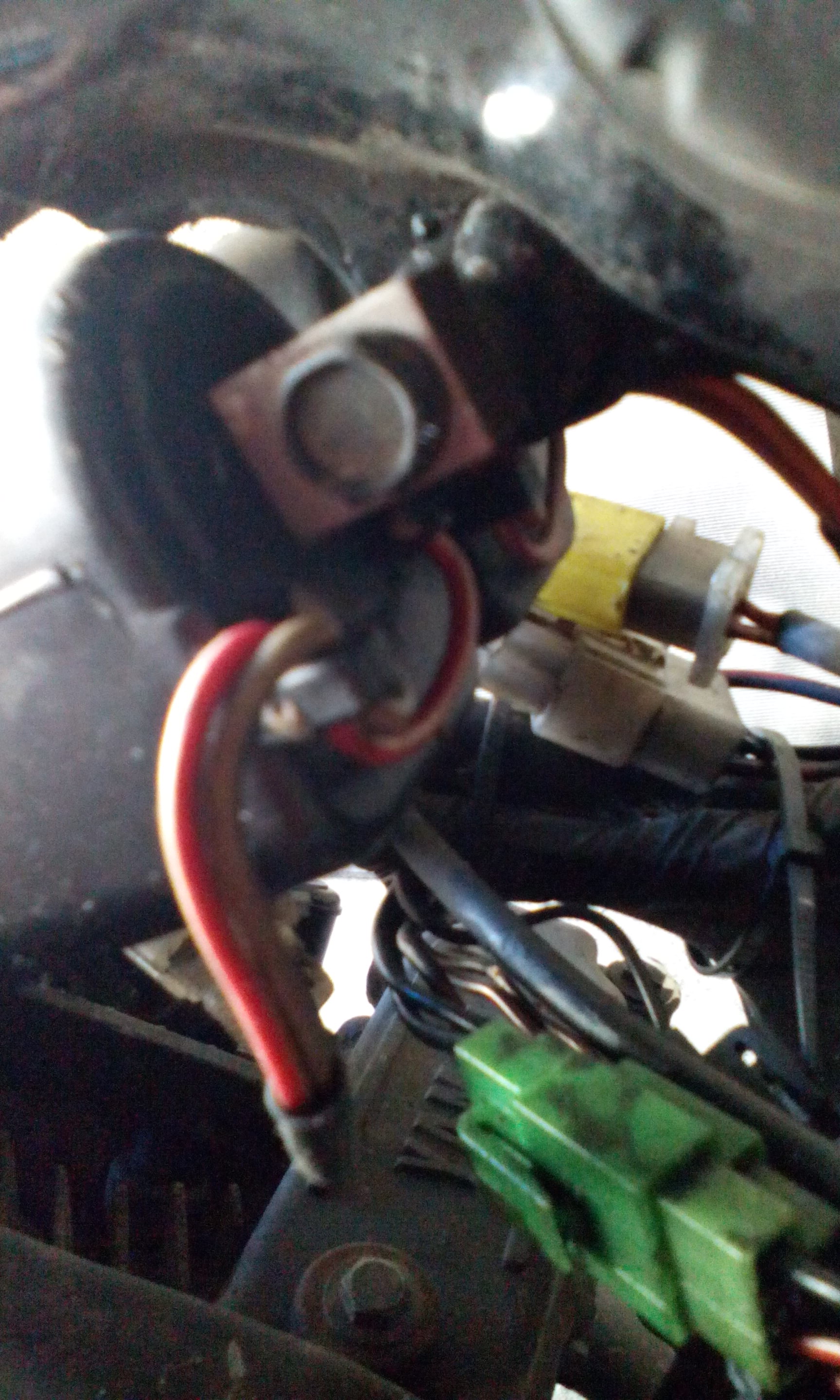

On voit sur cette photo un câble relié par un dé. Ces derniers appartiennent à la grosse prise derrière, et font partie du neiman. Lorsque je débranche les deux câbles sur le dé, plus rien, même pas de lumières...

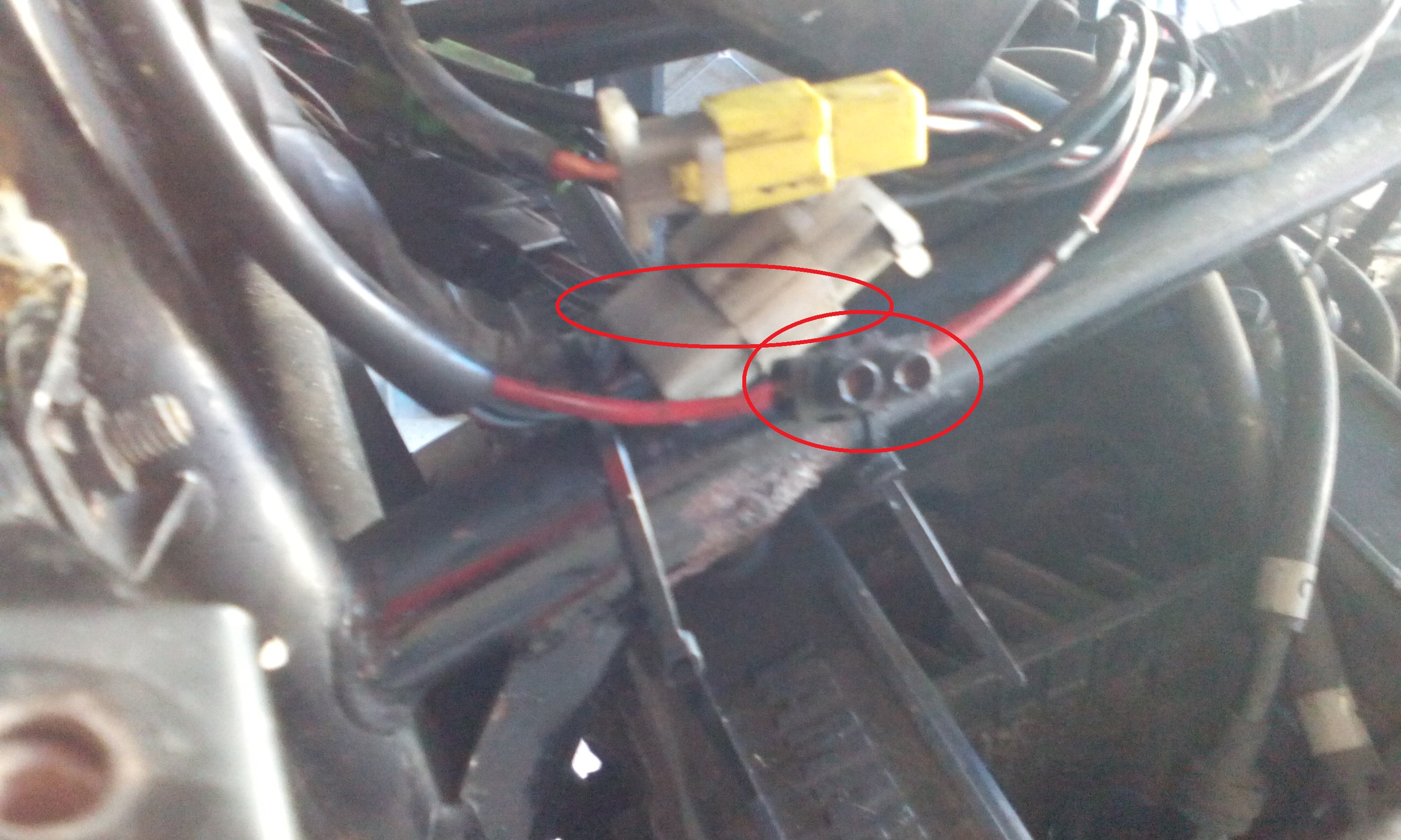

Sur la plus petite des prises blanches, il y a une cosse qui se barre un peu, mais elle à l'air d'être en contact...
Il y a un fil effiloché, je l'ai mis dans du chatterton. Mais il y a encore de la matière...
Le faisceau entier a l'air chattertoné...

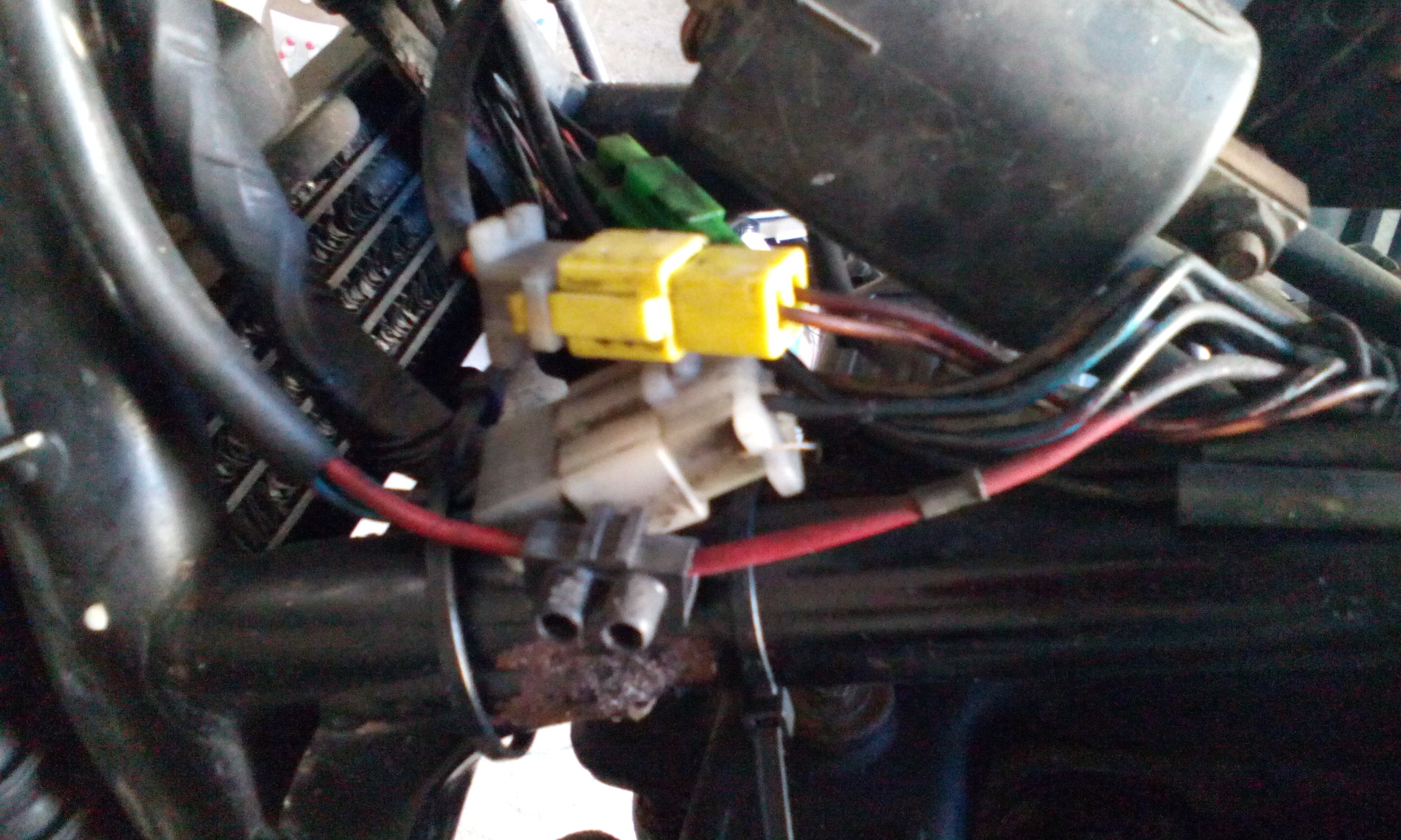

J'ai mis en photo les fusibles... jamais vu un truc comme ça...

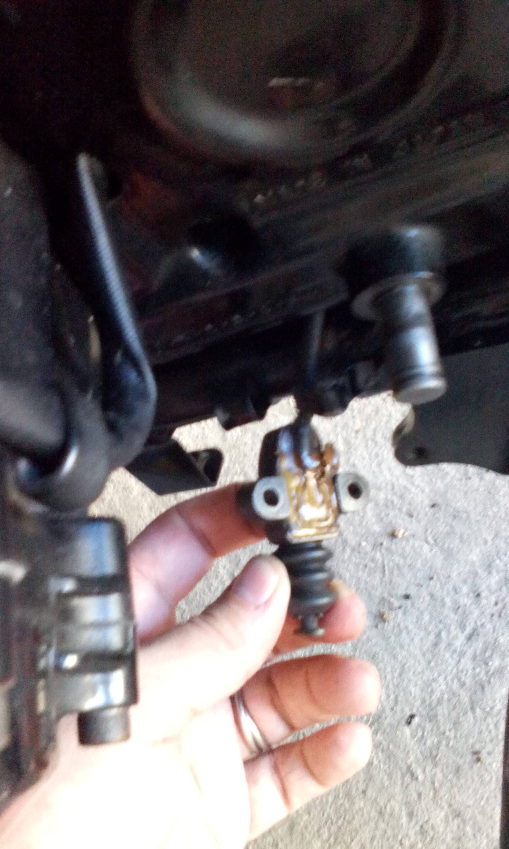

Le contacteur... le plastique de protection est abîmé, est ce que ça se change? Quand je l'ai démonté, une vis était foirée au niveau de la tête, comme limée... ce qui me fait dire qu'il a pris un coup!

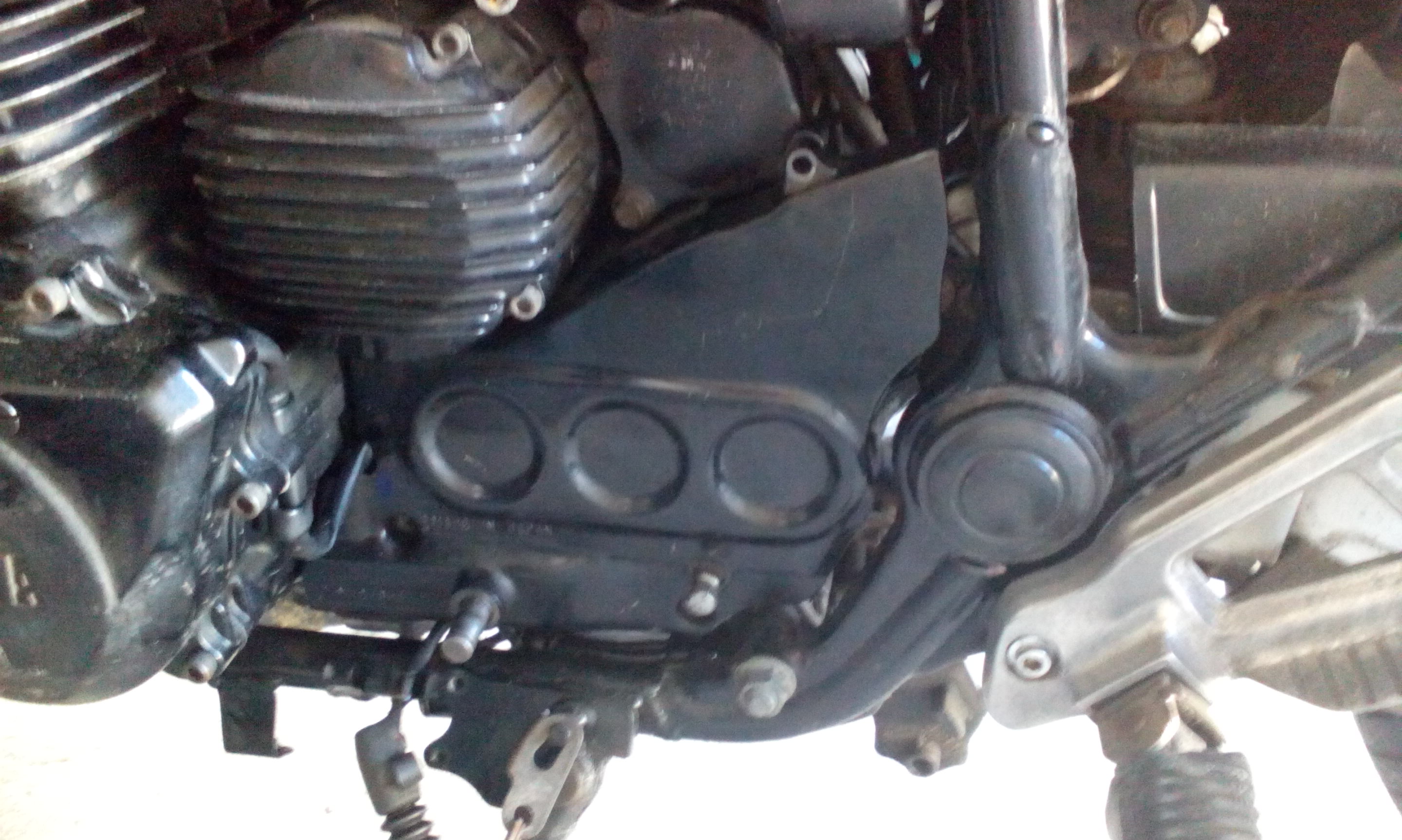

J'arrive pas à retirer cette plaque! Pourtant j'ai démonté les trois vis. Est ce qu'il y en a une 4ème?

1- On voit sur cette photo un câble relié par un dé. Ces derniers appartiennent à la grosse prise derrière, et font partie du neiman. Lorsque je débranche les deux câbles sur le dé, plus rien, même pas de lumières...
2- Sur la plus petite des prises blanches, il y a une cosse qui se barre un peu, mais elle à l'air d'être en contact...
3- Il y a un fil effiloché, je l'ai mis dans du chatterton. Mais il y a encore de la matière...
4- Le faisceau entier a l'air chattertoné...
5- J'ai mis en photo les fusibles... jamais vu un truc comme ça...
6- J'ai démonté le commodo droit, il est super clean. Pas de poussières, de corrosion, de fils abîmés...
7- Le contacteur... le plastique de protection est abîmé, est ce que ça se change? Quand je l'ai démonté, une vis était foirée au niveau de la tête, comme limée... ce qui me fait dire qu'il a pris un coup!
8- J'arrive pas à retirer cette plaque! Pourtant j'ai démonté les trois vis. Est ce qu'il y en a une 4ème?
1: Normal qu'il n'y ait rien si tu débranches car c'est l'alimentation générale en +12V.
2: Un contact électrique doit être franc. un faux contact est une source d'emmerdement.
Resserrer la cosse et mettre du WD40 ou autre produit spécial électricité pour nettoyer le contact.
3: Si le fil n'est pas coupé, c'est bon.
4: Çà se voit bien que le faisceau est bidouillé. :mrgreen:
5: C'est pour remplacer le boitier de fusibles d'origine. Il existe des porte-fusibles bien mieux adaptés (mais on verra çà plus tard).

7: Ce contacteur a été bidouillé. Il doit laisser passer le courant quand la béquille est rentrée.
Pour faire un essai, tu peux le shunter: mettre un bout de fil électrique entre les 2 fils du faisceau (noir et bleu/jaune).
8: Le parts-list donne bien 3 vis. Il y a des pions de centrage sur le carter, c'est peu-être çà qui "bloque" un peu.
Taper délicatement avec un maillet (ou bout de bois et marteau) pour le "décoller". Il faut le tirer vers soi d'environ 5 mm pour qu'il vienne.
Si besoin, mettre un chiffon pour ne pas abimer la peinture du carter.

Au sujet du porte-fusibles, voir là par exemple : viewtopic.php?f=186&t=9821
