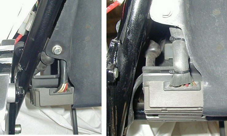

Vas voir le gros connecteur qui est à l'horizontal du centre de la roue AR devant le garde boue, ça doit être celui du CDI je crois, le mien avait cramé suite à de la flotte probablement et ça donnait ce genres de pannes...

Le "truc" devant le garde-boue arrière est le régulateur.

C'est tellement mieux en photo!
