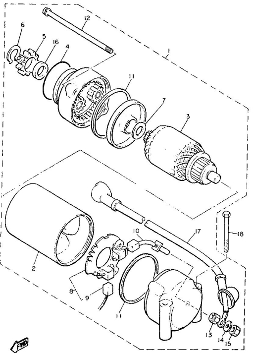

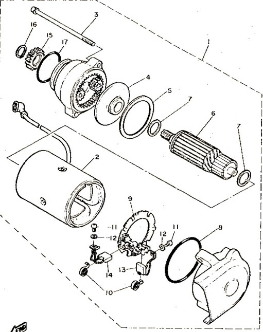

Bon, je vois que tu ne suis qu'à moitié les posts du forum ... :mrgreen:
Ici la référence pour les moyennes et grosses cylindrées: viewtopic.php?f=194&t=23518&p=308430#p308430
Et dans le post plus haut la réf pour les "petites".
Je n'ai jamais essayé de monter un démarreur XS sur un XJ (ou inversement) mais les pièces ne sont pas toutes identiques:
Il y en a probablement des communes.
XJ
XS

Ah ben merdalors :? Va falloir que j'aille réviser dans le garage :? J'étais persuadé que sur XS le carter du démarreur était un cache et qu'en dessous c'était pareil que sur XJ. Pourtant je l'ai démonté déjà... Aloïs est en embuscade :?
Du coup j'ai tout faux :? Désolé ;)
