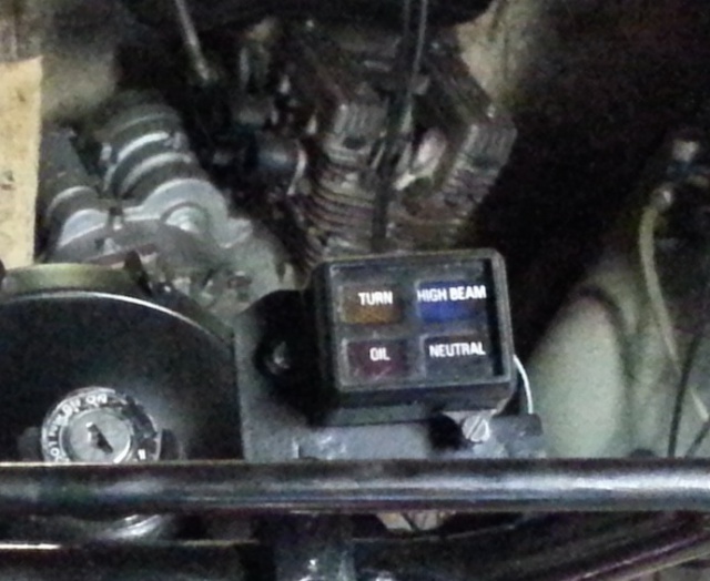

Salut les copains,
Bon je m'adresse aux pros en électricité, je monte sur le projet "X", (ayant enlevé le tableau de bord d'origine) une platine de voyants.
Sur ce dernier il n'y a qu'un voyant de clignotant, ma question est : Est-ce que je peux brancher ensemble les deux fils (marron et vert foncé) qui vont normalement sur deux voyants distincts. Est-ce que ça va fonctionner ou alors je vais mettre le feu ? :lol:
Mon raisonnement est que ça devrait fonctionner vu que le courant passera dans ces câbles alternativement en fonction du côté où je vais tourner mais je veux avoir confirmation pour ne pas faire de connerie. 8)
Merci par avance de vos réponses la Z'amis.

Tu branches ton voyant d'un côté sur le fil vert et l'autre côté sur le fil marron.
Tu vas dire qu'il n'y a pas de masse pour le voyant ... mais non. :mrgreen:
La masse passera par l'ampoule du côté non utilisé.

je comprends que le fil marron et vert dont parle Bacchus sont les câbles du faisceau, un + pour le gauche et un + pour le droit
l'ampoule du tableau de bord aura toujours un + à brancher et un - sur le cadre
et donc pour moi la question est : puis-je mettre ces 2 cables (vert et marron pour droite et gauche) sur une seule cosse de l'ampoule du tableau de bord !!

Par contre, je n'aurai jamais pensé que la masse aurait été faite par l'autre ampoule. Bon je vais brancher comme ça et je vous confirmerai le bon fonctionnement qaund ce sera fait.

J'ai fais çà sur une Laverda 750 SF cet été, y'a pas de raison que çà ne fonctionne pas sur ta chignole :lol: .

dans le pire des cas il faudra adjoindre une diode sur chaque fil pour éviter un retour de jus

c'est justement ce que je me demandais ...
