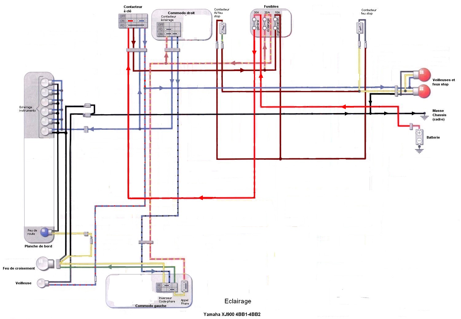

J'ai isolé le circuit "éclairage" du schéma électrique.
Avec çà tu dois pouvoir suivre les continuités :wink:
MessagePosté: 15 Oct 2014, 17:36
T'es trop fort Jacques, merci pour le schéma. :wink:

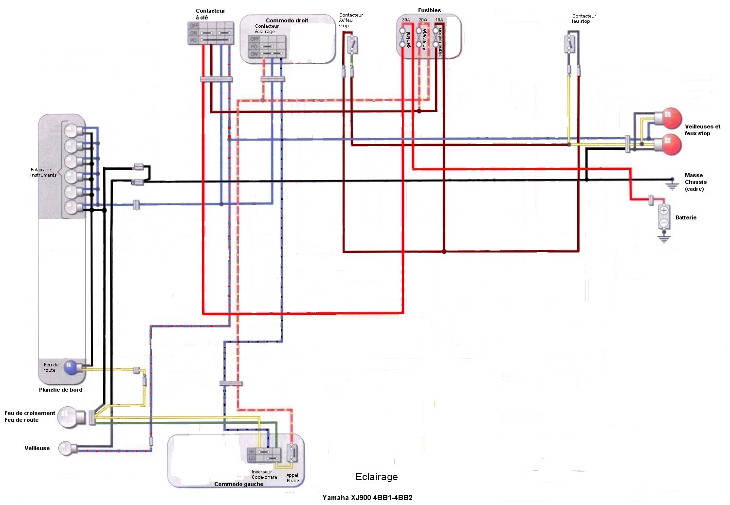

Petit jeu de piste pour ceux qui veulent voir comment circule le courant pour alimenter, par exemple, l'éclairage en feu de croisement.
Le 12V part de la batterie (fil rouge) et passe par: le fusible, le contacteur à clé, le commodo droit, le commodo gauche pour arriver à l'ampoule AV.
Chaque consommateur de courant (ampoule, etc..) est relié à la masse par les fils noir, donc retour du courant vers le moins de la batterie => la boucle est bouclée!
Dans le même temps, on alimente l'éclairage du tableau de bord et l'ampoule arrière.
Il suffit de suivre les flèches ... c'est simple, non ? :D
1000 merci !!! :D :D :D
