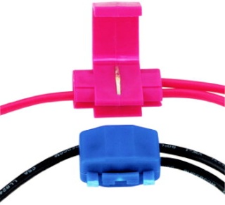

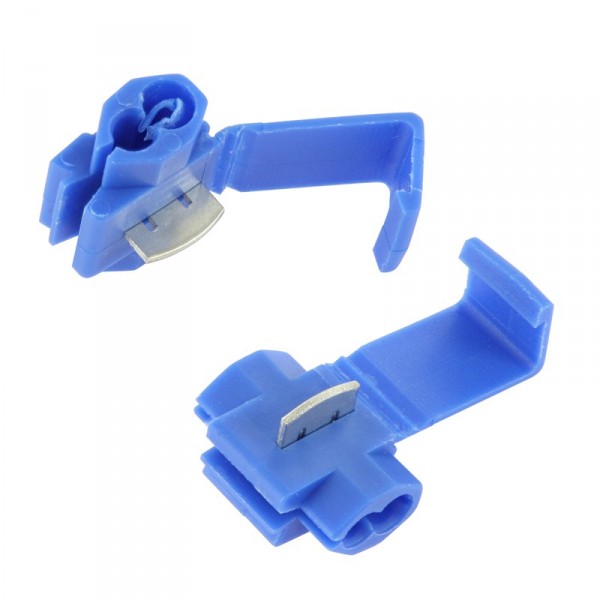

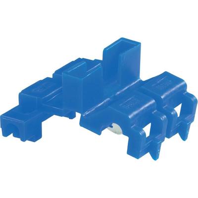

Je n'aime pas beaucoup ce genre de cosses (risques de pannes avec le temps) mais dans ton cas c'est ce qui me semble le + adapté:
Des cosses "rapides" qui se placent sur les fils existants sans les couper:
Les rouges vont bien pour la section des fils dans le phare de la XJ (les bleus sont pour les plus gros fils).

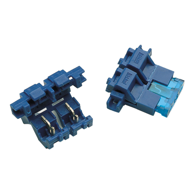

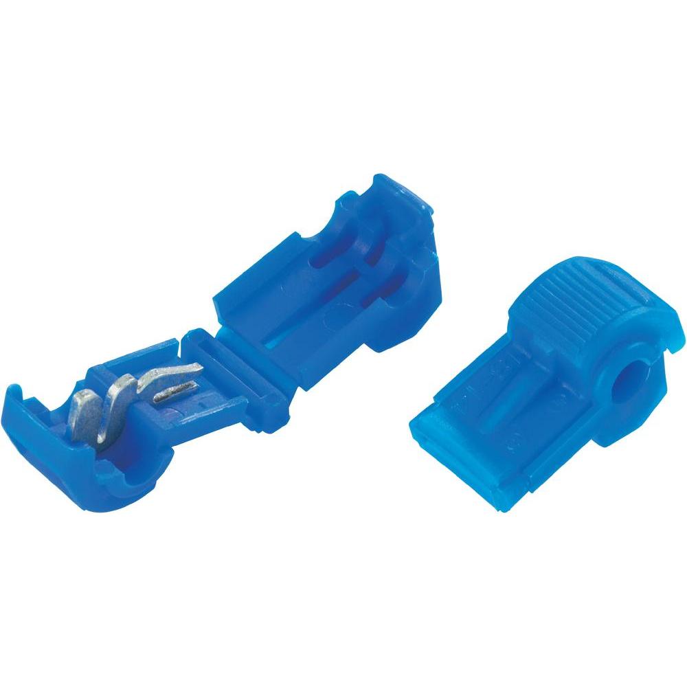

le nom exact : Connecteurs auto-dénudants
un autre model très utile avec fusible intégré .
Image Image
ou encore la cosse de dérivation ou tu repart avec une cosse plate .

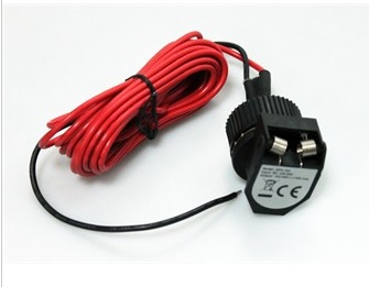

Qu'elle model avait vos choisi , car tout à l'heure je suis allé chez sudauto( pas de pub hein :mrgreen: ) et
j'ai vu ce type de prise
15 A maxi , fil de 2.5mm2 12/24v vous en pensez quoi ? Parce que le vendeur , possesseur d'un 900 xj 31 A d'ailleur , me la
déconseiller car il m'a dit que je risquerais de cramer le rotor avec ce model de prise. :?

Il te faut juste une prise d'allume-cigare dans ce genre là:
http://www.carflo.fr/index.php?route=bo ... uct_id=316
ou çà: http://www.amazon.fr/50215-Allume-Cigar ... B0068O2ZZK

MessagePosté: 25 Juil 2014, 13:02
Je viens d'en acheter un hier dans le genre de celui d'amazon, amovible pour pouvoir le mettre sur plusieurs motos, à brancher directement sur la batterie (d'un autre côté, quand je change de moto, la batterie suit, c'est la même sur tous les modèles XJ900, RX, XZ) il faut juste que j'adapte un porte fusible dessus (5A devrait suffire) car il n'y en a pas, pas cher car pas étanche, il sera mis dans la sacoche réservoir, avec le GPS, j’utiliserai le BT pour qu'il me cause et pas l’écran, bien trop bas pour rouler sereinement.
