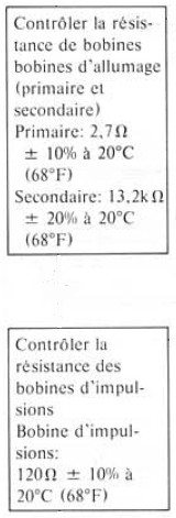

Oui, il y a la bobine à contrôler mais çà peut ne pas être suffisant.
Il y a le capteur d'allumage derrière le carter moteur latéral gauche, le TCI (boitier d'allumage) sous la selle ou le faisceau électrique (connecteurs compris).
Il te faudra un contrôleur universel pour tester les circuits.
Le TCI ne peut pas être contrôlé, il en faut un autre en état pour savoir si çà fonctionne.
Bonne chasse à la panne :wink: .

Alors il faut regarder les bobines d'impulsions (capteurs) et le câblage (+ connecteurs).
Un multimètre bas de gamme ne donnera jamais les bonnes valeurs de résistance des capteurs.
Les fils de capteurs passent sous le moteur et ressortent à l'arrière pour remonter sous la boite à air.
Il arrive que par la chaleur la gaine se craquelle et les fils finissent par se couper.
Le connecteur des capteurs a 3 fils: orange, gris, noir.
Pour les cylindres 1 et 4, c'est le fil orange qui est concerné.
