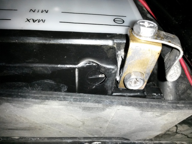

Comme dit dans le titre en voulant remonté la batterie après l'avoir chargée, elle m'à échappée des mais et elle est tombée sur l'ergo de la béquille centrale, résultat le capot supérieur est un peu ouvert. Est ce que vous connaissez quelque chose que je puisse mettre pour la réparer? Elle a un an et je n'ai pas trop envie de la changer...

fait un essai avec des légo fondus dans de l'acétone

Ca m'intrigue cette technique de sioux, c'est quel matériau le légo ? Une fois fondu, ca se solidifie rapidement ? Faut appliquer le mélange légo/acétone du coup, ou attendre qu'il s'évapore ?
Moi la mienne a fondu une borne, c'est quoi la technique pour recouler la bonne forme ? Couler un bloc puis percer dedans ?

Le Lego c'est de l'ABS. Et il faut appliquer le mélange pâteux pour que l'acétone fasse fondre aussi la pièce support et que tout soit bien soudé une fois évaporé.
Pour ta batterie ça se faisait de couper à ras et recouler un plot en plomb mais je ne recommanderais pas la méthode, il y a quand même un risque d'explosion à cause de l'hydrogène. :/
Bah j'peux vider l'acide avant.

Pour les legos, c'est un truc assez connu chez certains motards, je n'ai jamais essayé, mais il parait que ça fait des merveilles !
Sinon, il faut essayer avec une résine bicomposant adéquate.
