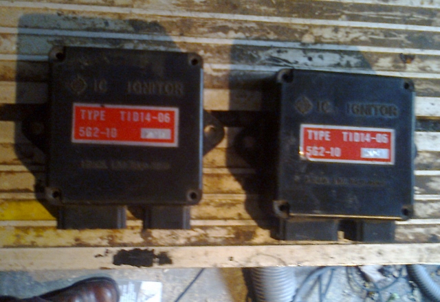

J'ai depuis quelques temps un petit souci avec mon TCI.
Les symptômes sont les suivant:
A froid tout vas bien elle démarre normalement, mais à chaud elle se coupe quelques fois et quand cela arrive il est impossible de redémarrer si je ne la laisse pas refroidir. Plus d'étincelle à ce moment là.
Le démarreur tourne pourtant bien, charbon d'alternateur neuf, batterie neuve aussi, mais plus d'allumage.
Je dis ça parce-que en parcourant le fofo j'ai vu que d'autre personnes on ce genre de problème avec un TCI vieillissant.
Avant de tout démonter, Je voulais savoir s'il était possible de refaire un TCI en remplacent certain composant, enfin surtout ces condensateurs chimiques polarisé qui perdent de leur capacités avec l'âge. et refaire aussi toutes les soudures qui sont plus très belle.
J'ai à la maison un autre TCI de même référence malheureusement HS, lorsque j'ai ouvert les deux capots les circuit imprimé semble bizarrement différent.
Fermé c'est les même.
Mais ouvert,
XJ 750 Seca police 83

Oui c'est possible avec un minimum de connaissance et d'équipements quand même ;)
Un moment j'ai voulu re-fabriquer des boitier d'allumage, malheureusement je manque de matériel :(
 Sujet du message: Re: TCI fatigué
MessagePosté: 25 Nov 2013, 08:27
c'est vrai que c'est étonnant que le dessin ne soit pas le même :shock:
surement une évolution du modèle ?

Quand tu regarde biens, c'est juste le cheminement qui change, donc juste une machine différente qui les a assemblés ;)
