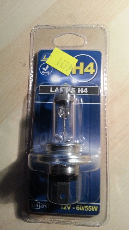

Heu tiens j'en ai trouvé cet après midi au rayon bricolage chez "Babou" à 1,99 euros, du coup j'en ai pris quelques unes d'avance. :wink:

MessagePosté: 17 Mar 2014, 21:07
perso en éclairage ( et pas signalisation) je fuit les truc comme cela pas chère , souvent on est déçu , soit cela n'éclaire pas ou pas dans la bonne zone , soit cela ne tiens pas dans le temps , surtout sur une moto
mais bon c'est que mon avis et expérience :wink:
