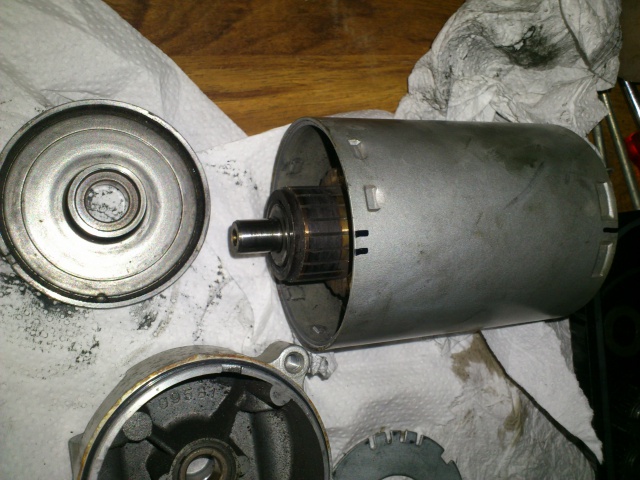

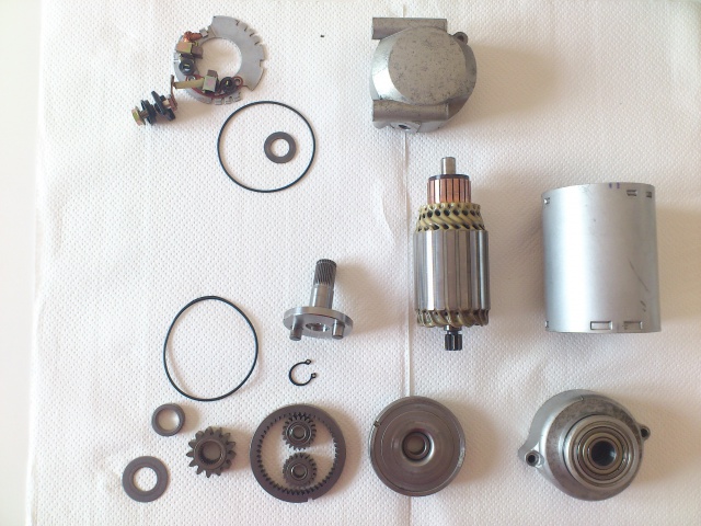

j'ai démonté le démarreur et constaté que le rotor était brulé en surface. Donc mauvais contact et dégradation du charbon.
J'ai monté le rotor sur une perceuse à colonne et blanchi la surface au scotch-brite. Résultat, il retrouve une nouvelle jeunesse.

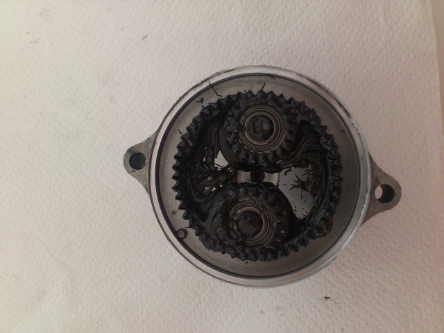

L'un des 2 charbons était usé en biseau après s'être positionné de travers dans son logement. j'ai retouché la surface de contact et resserré le logement, remonté l'ensemble après graissage de la pignonnerie.
j'en ai profité pour ouvrir le carter d'alternateur. Les charbons sont ok mais j'ai blanchi les pistes.
