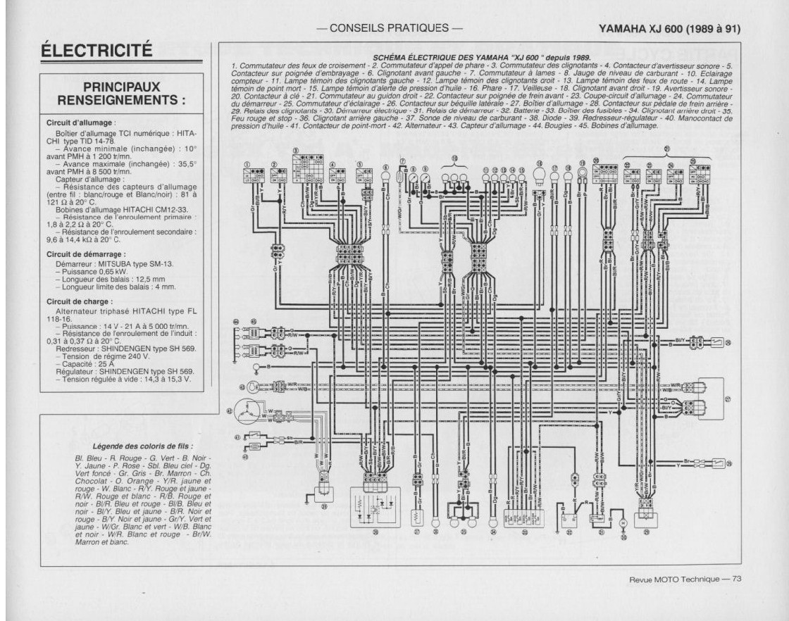

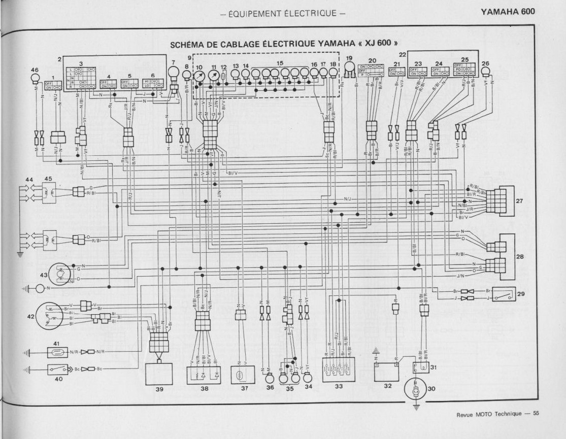

je viens de zieuté la RMT, quelque complément donc :
84 à 87 = 51J
89 à 91 = 3KM
il parle pas de 88, ni du 3KN ?
la mienne 87 ou 88 (je sais plus), mais identifier 51J sur la CG... cependant avec elle avait les évolutions du 3KM... ???

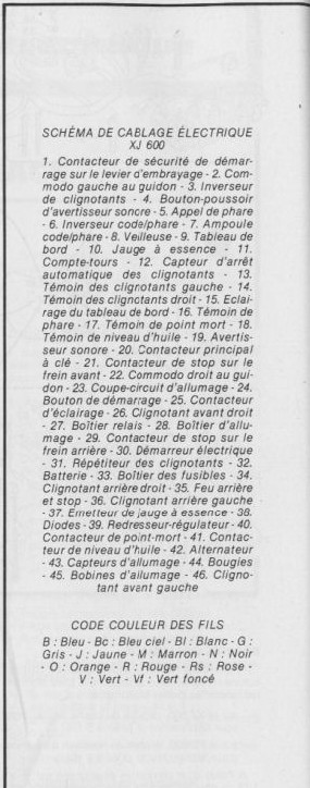

schéma 51J (84>87)
schéma 3KM (>89)

bah les 2 prise ne peuvent pas aller sur le tci , il est déjà brancher a sa place a hauteur du bac a batterie..
ces 2 prises libres sont a hauteur de l'arrière des carbu ,l'avant de la boite a air
ça ne va pas sur le moteur je n'est pas de prise qui corresponde ..
pour la rampe de carbu il m'aurai fallu celle ci
http://www.leboncoin.fr/equipement_moto ... tm?ca=17_s
d’après tes plans mes 2 prise serai contacteur de béquille et centrale clignotante ???
