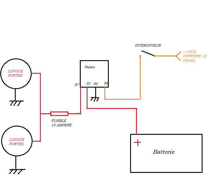

ensuite vu les gamelles que tu vas monter un relais est le minimum acceptable, la commande de la bobine du relais au contacteur des feux de route au commodo vu que tu veux les jumeler avec, et l’alimentation des phares additionnels direct sur une alimentation +batterie (après contact) avec protection par fusible, ça c'est le minimum acceptable.
sinon après c'est simple, les numéros sont normalisés (normalement) si reezol t'envoie le crobar c'est du miel..... :wink: :wink:
repère.. 80 alimentation en provenance du commodo
............87 vers les feux
............30 en prov. de la +batterie et fusible
............85 vers la masse du véhicule

mon logiciel de schéma électrique fait de la résistance :evil:
Alors je t'ai fait sa vite fait sur paint :lol:

Je te remercie, padawan, un schéma qu je peux lire!

Oui avec un relais a 5 broche pour crée une coupure, mais pas grand intérêt ;)
