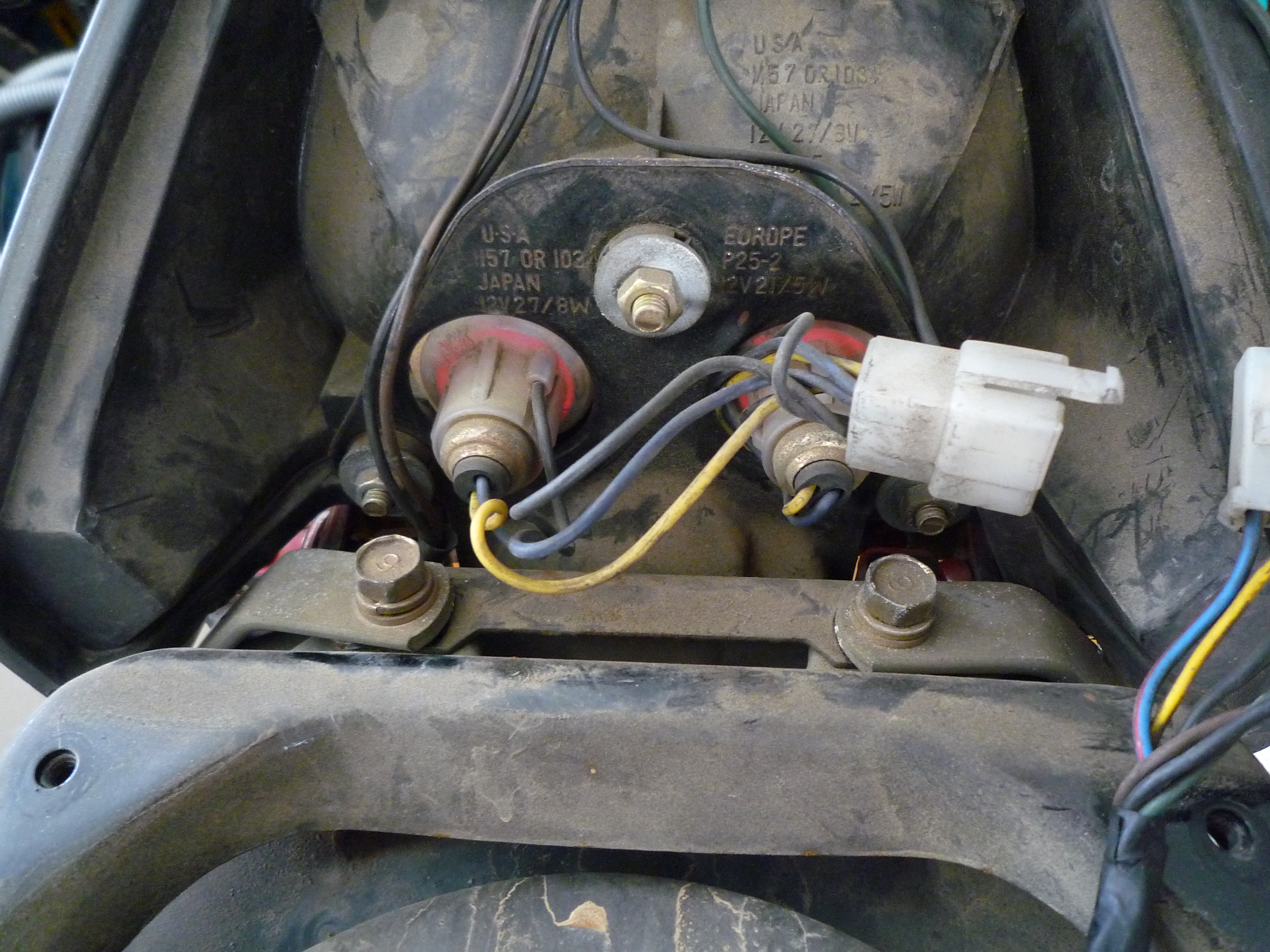

Askell a écrit:
Il y a 2 circuits dans le feu AR.
Vérifier que les douilles ne sont pas oxydées, que les fils soient bien branchés dans le dosseret.
Voilà le connecteur en question derriere la boite dans le "cul de selle" :wink:
