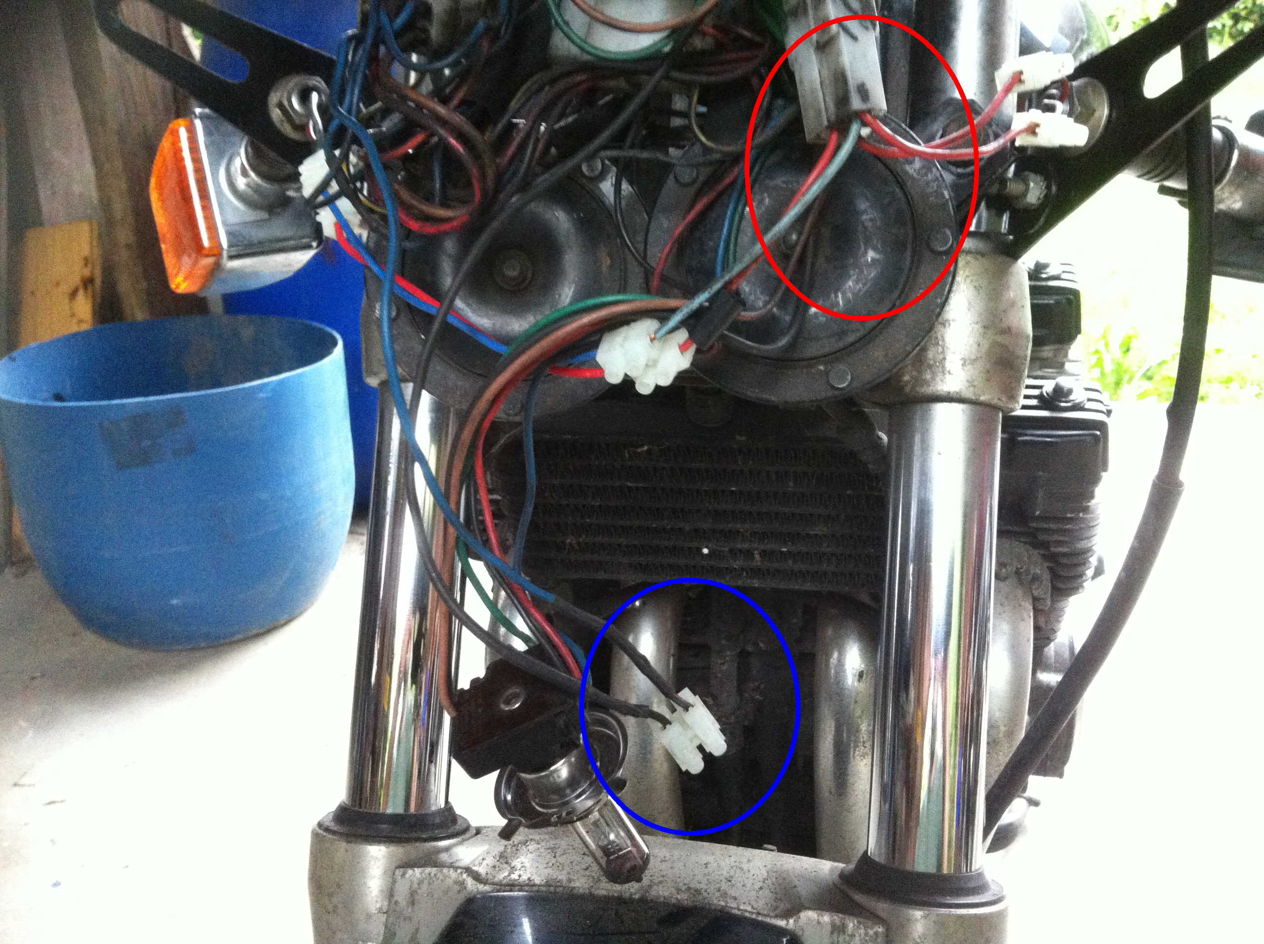

voici une photo de mes fils.
En jaune le branchement des clignotants, en rouge celui de la veilleuse...
cdlt

 Sujet du message: Re: Clignotants
MessagePosté: 28 Sep 2013, 18:47
C'est encore mieux de tout voir :D
Tu peux supprimer le lien de l'image dans ton post.
Le prochain coup, n'oublie pas de redimensionner avec une largeur de maxi 840 pixels.
Pour la qualité du câblage, je ne dis rien car çà serait trop grossier ! :evil:

comme le dit Reezol, il serait bon de virer les sucres pour quelque chose d'un peu plus sur, des connecteurs rapides, gaine thermo-rétractables ... ça coute une misère et au moins tu seras tranquille.
Après il faudrait que tu prennes des photos des fils de sortie des clignotants, et en entrée du faisceau (en amont des sucres) et si je m'y retrouve :mrgreen: j'essayerai de te guider pour un branchement correct ;)
