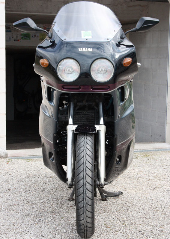

pour ma 58l j ai acheté un carenage integral d occase...super beau...il a un double optique
je me demande comment faire fonctionner ce phare
les 2 optiques doivent s allumer les codes ensemble ??? le phare ensemble ou bien separement...et comment
merci de vos infos

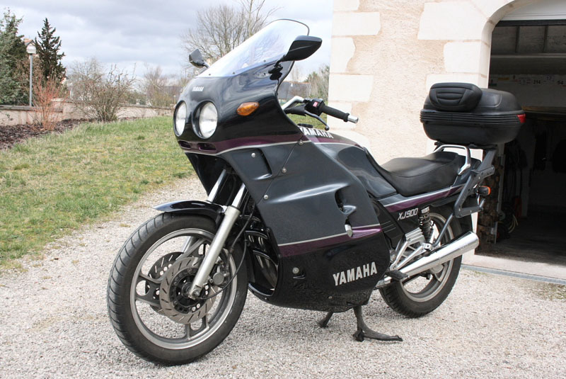

voici 2 photos de ce carenage....ce n est pas ma moto.....la personne ne m avendu que le carenage..
je devrais repeindre les flancs et le reservoir de la meme couleur...
du reste si vous avez un reservoir en bon etat de la couleur du carenage je peux etre interessé...
cordialement philippe

voici les photos de ce carenage
Bonjour Philippe "Teddy Boy" :D ! Ravi de "t'entendre" à nouveau. C'est Laurent à l'autre bout du fil, le vendeur de ce FABULEUX :D carénage...
Je savais pas que tu trainais toi aussi sur le forum, c'est marrant de s'en rendre compte aujourd'hui.
Alors, je vois que tu es cours de montage ? Tout se passe bien ?
